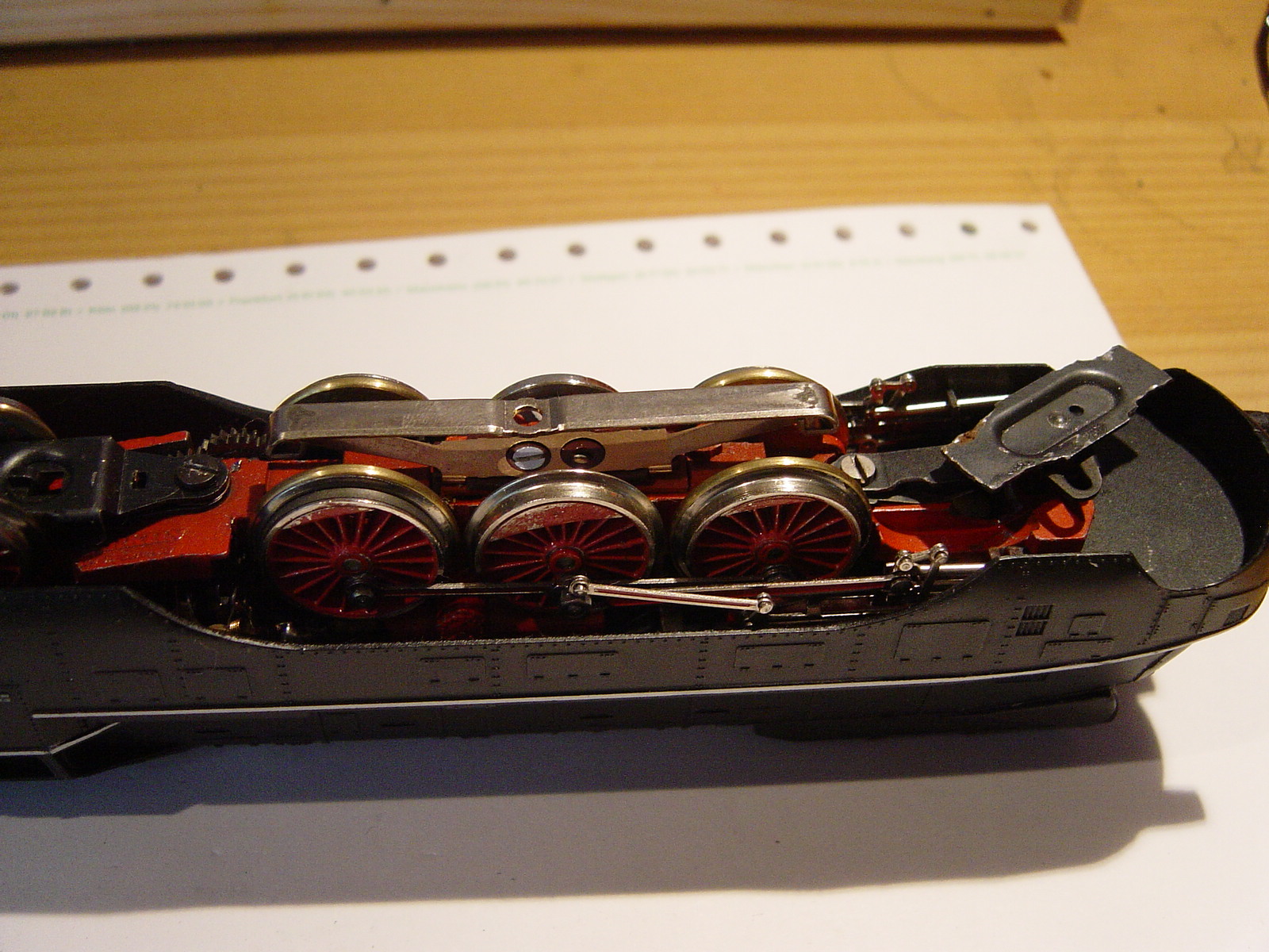

ich habe vor längerer Zeit eine Märklin 03 umgebaut auf TE erstanden.
Lief bisher gut, hatt nur eine Macke.
Wenn die Lok schnell über Weichen fuhr, entgleiste sie manchmal wegen den Märklin Rädern auf dem Vorläufer.
Der Vorläufer ist ein einfaches Blech welches 4 umgebogene Nasen mit Löchern hatt bzw. hatte.
Auf diese wollte ich TE Achsen bauen was mir aber nicht gelungen ist da die Nasen abbrachen.
Ich hätte es vielleicht mit Ton´s Ringen versuchen sollen.
Bekanntlich ist man hinterher schlauer.Nichts desto trotz, die Nasen sind ab und ich brauche so ein Blech als Ersatzteil.
Meine Frage ist, wo bekommt so etwas her?
Ich hänge 2 Bilder dran, damit ihr sehen könnt was ich meine.
Vielleicht stand der eine oder andere auch schon ´mal vor so einem Problem und hat eine Lösung.
Danke und lg
Dieter

Beitragvon Peter Hess » 04.09.2011, 16:29
Hallo Dieter
Der Vorläufer ist nicht mehr lieferbar. Da die "Ohren" nach oben zeigen, kann man jeweils ein Messingklötzchen mit Querbohrung aufkleben oder anschrauben. Wenn man das Blechteil auf 11 mm verjüngt, können EXPRESS - Räder montiert werden.
MfG Peter Hess

Beitragvon noels » 04.09.2011, 17:54
Hallo Dieter,
Peters Vorschlag zeigt schon, daß es gar nicht schwierig ist. Du könntest sogar solch ein Blech selbst nachbauen. Aber die Klötzchenlösung ist die bessere. Das Material findest Du bei Conrad, wenn Du vor Ort keine Quelle hast. Mit dem zusätzlichen Gewicht und den Express- Rädern, wird der Vorläufer auch an Laufsicherheit gewinnen.

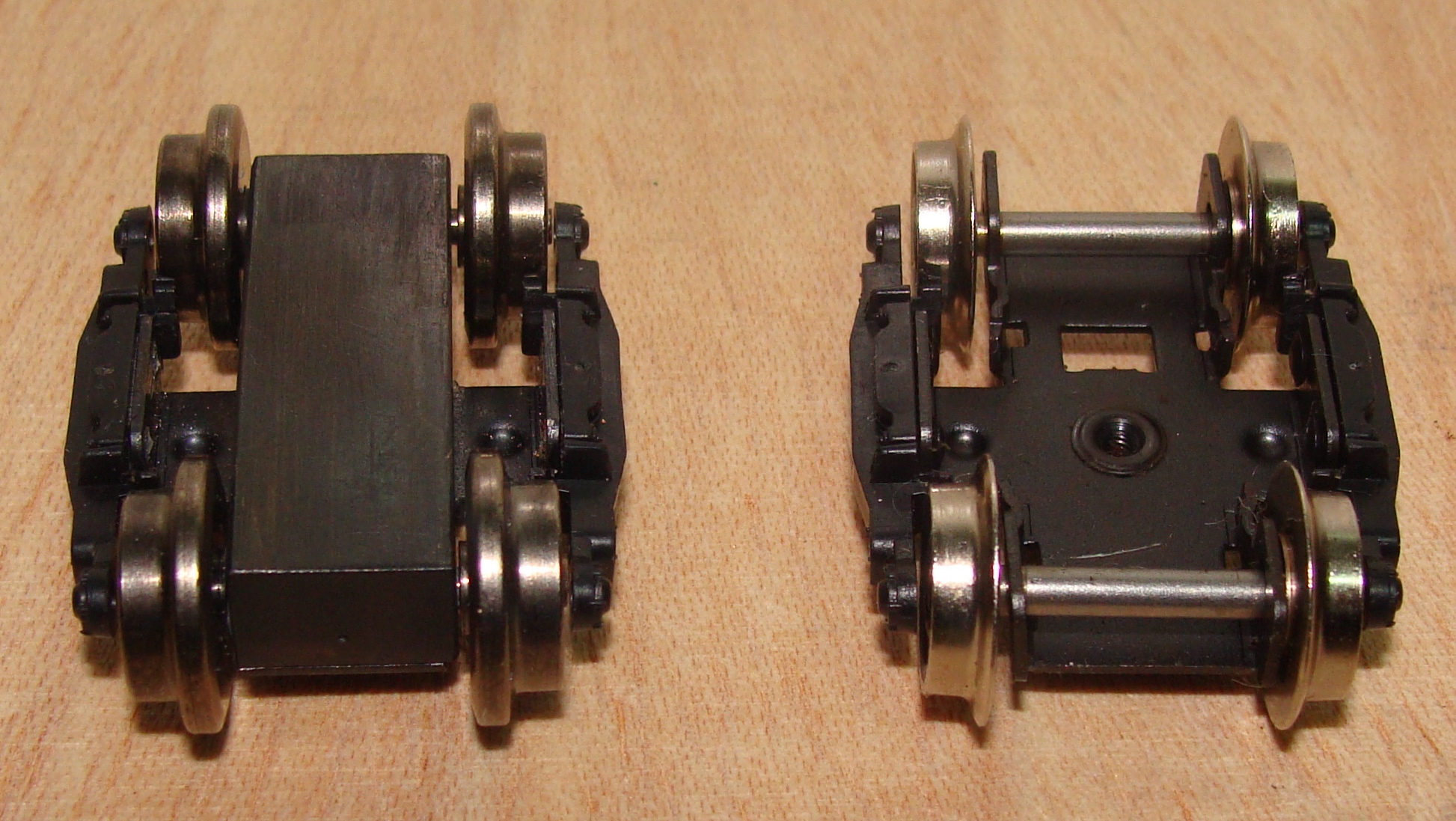

die Klötzchen Lösung habe ich auch bei einem Umbau der Berliner S-Bahn angewendet.
Die Laschen für die M-Räder habe ich vorher abgetrennt. Das Klötzchen ist von oben mit zwei Senkschrauben angeschraubt.
Grüsse Bernd Tauert
