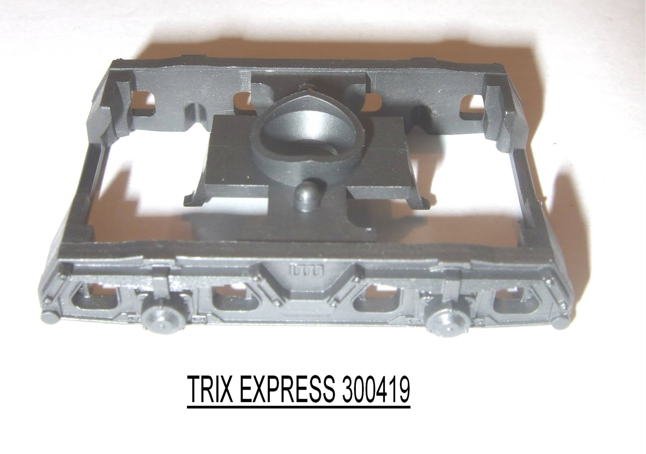

Beitragvon ecki » 14.12.2013, 14:04
bei diesen Wagentypen ist der einzelne EXPRESS-Radsatz regelmäßig nur auf die von taigatrommel beschriebene Art verwendbar.
Wer es mit der Vorbildtreue nicht gar so genau nimmt und wenig Bastelneigung verspürt, kann allerdings die kompletten Drehgestelle tauschen.
Näheres hier, zuletzt unter 2009.

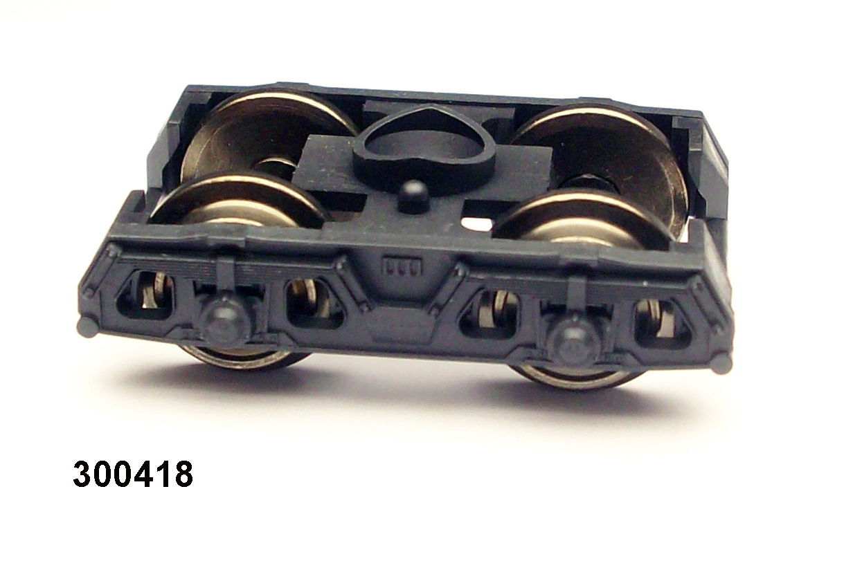

Beitragvon ecki » 14.12.2013, 20:04
Danke für Deine Aufmerksamkeit.
Das DG 300419 ( besser: der DG-Rahmen) ist tatsächlich unter dieser Nummer nicht (mehr) lieferbar.
Lieferbar ist jedoch das "DG montiert" unter der Nummer 300418 - das ist der Rahmen 300419 mit den darin montierten Radsätzen.
Aus den zukünftigen IG-Neuheiteninfos werde ich diesen Kopierfehler verbannen.

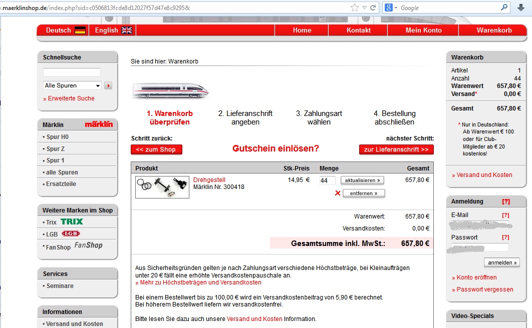

das von Ecki vorgestellte Dehgestell mit Radsätzen ist in folgender Menge bei Märklin zu haben:
44 Stück bei einem Preis von 14,95 € pro Drehgestell = 657,802 €.

Beitragvon Peter Tümmel » 15.12.2013, 08:54
Hallo Ecki,
na klar verrate ich wie ich die Zahlen ermittelt habe.
Ich bin auf die Seite von Märklin in den Onlineshop und habe die Artikelnummer bei der Ersatzteilabfrage eingegeben. Da wurde der Betrag von 14,95 € für ein Drehgestell angezeigt.
Die Menge habe ich dadurch ermittelt dass ich 50 Stück eingegeben habe welche aber nicht zur Verfügung stehen. ich habe die Menge dann Stückweise verringert so dass letztendlich 44 Stück übrig blieben mit einem Gesamtbetrag von 657,80 €.
