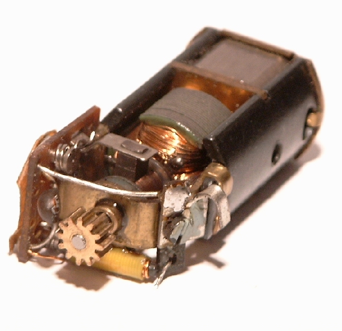

Ich habe eine VT 08 erworben, leider ist das Teil sehr langsam unterwegs.
Ich habe den Motor mal ausgebaut, da läuft er nach meiner Meinung mit voller Drehzahl.
Daher gehe ich davon aus, das ein falscher Motor beziehungsweise ein Motor mit falschem Zahnrad montiert wurde. Was kann ich da tun, wer hat einen Passenden Motor mit dem richtigen Zahnrad.
Gruß Horst

Hallo Horst,
dass ein Motor mit falschem Zahnrad montiert wurde halte ich für sehr unwahrscheinlich, denn der würde nicht passen.
Wahrscheinlicher erscheint mit, dass Dein schöner Triebwagen einmal gereinigt und neu geschmiert werden müsste.
Überprüfe doch einmal das Getriebe und alle Achsen auf Leichtgängigkeit.

Hallo Horst,
hier mal ein Bild des passenden Motors.
Stimmt die Zähnezahl (12) mit Deinem überein?

Moin,
ein, oder zwei Zähne mehr/weniger führen zu keiner deutlich sichtbaren Geschwindigkeitsänderung.
-> Wie Günther schon schrieb: Zerlegen, gründlich reinigen und neu schmieren. Altes Fett ist manchmal wie Pattex. Außerdem gehst Du so wenigstens sicher, daß nichts trocken läuft.
Sollte unerwarteterweise der Motor hinüber sein, könnte ich Dir sowohl mit dem Original, wie auch mit Mabuchi und Schwungmasse helfen
