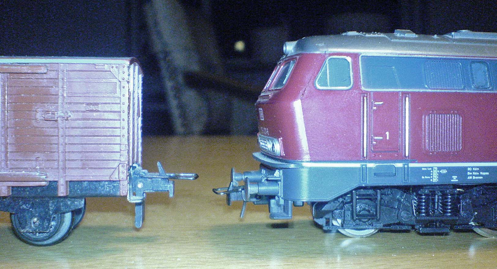

Ich habe viel in eure Homepage über die TE gelesen und viel Hilfe und inspiration gefunden. Doch nun habe ich eine Frage, die ich nicht in eurem Forum finden kann. Ich möchte digital und Analog auf meine TE fahren. Und wünsche mir eine Lok (nicht TE) die überall die Wagen digital abkobbeln kann. Also muss ich wohl meine TE waggons umbauen auf ein anderes Kupplungssystem. Aber welches. Hat jemand damit erfahrung. Mein Händler hier in Dänemark meint das es nicht geht. Auf dem Bild ist zu sehen, das da ein höhenunterschied ist. Aber das kennt ihr sicher schon. Vielleich hat jemand eine Antwort.

Soviel mir bekannt ist, hat es bei TRIX nie digital ansteuerbare Fahrzeugkupplungen gegeben.
Roco plante einmal so eine Kupplung für Fahrzeuge für das International-Kupplungssystem. Funktion und Aufbau waren einmal in einem Roco-Report beschrieben. Ob disese System bis zur Serienreife kam, weiss ich aber nicht. Es ist auch möglich, dass Roco auf dieser Entwicklung einen Gebrauchsmusterschutz hatte, sodass die neue Firma (Roco) Modelleisenbahnen GmbH dieses System nicht weiter verkaufen durfte.

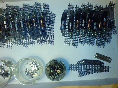

Ich bin dabei und baue alle 19 Weichen um nach dem tolen System von Herrn Hess. Das funktioniert ganz prima. Dann fallen die Räder nicht in das Loch vor dem Herzstyk so wie ich es anderswo nachgefragt habe. Dann bin ich nicht ganz angewiesen auf TE, denn hier fährt alles nur Märklin - Fleischmann. Dann kann ich doch TE treu bleiben.

Nun weiss ich was auf meinem Wunschzettel stehen soll. Vielen Dank für die Hilfe. Nein ich habe leider nicht das Geld um Weichenumbausätze zu kaufen. Doch Herr Hess hat eine gute Beschreibung auf dieses Forum gelegt. Nun wird gefeilt, gefräst usw. Soll zu Weihnachten fahren. Mein Sohn wartet schon ungeduldig. Noch mals vielen Dank für die gute Hilfe.
Der Weichenumbau ergab das nächste. Loks mit TELEX KUPPLUNGEN. Herrlich !

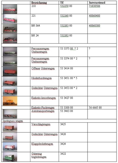

Ja da hat mich ein anderer Herr auch schon aufmerksam gemacht. Ich habe eine Liste gemacht von dem was ich habe und würde es gerne dir schicken um einen Rat zu bekommen. Ich habe da Wagen wo ich in meinen Katalog (1965 und 1972) nicht sehen kann, ob es dafür TI Kupplungen gibt. Ich weiss nicht op ich das Bild mit meinen Sachen hier reinlegen darf oder ich dir das mal zusenden soll ?

Wie man hier sehen kann, sind da ganz viele von meinen Wagen , die keine TI Nummern haben. Gibt es die doch ? Weiss jemand etwas darüber ?

Vielen, vielen Dank für den Einsatz und die gute Hilfe :-) Das hat mir sehr geholfen. Nun weiss ich, was nach i sehen soll, sollte es mir nicht gelingen die Lok (Kleinanzeigen) einzutauschen gegen Kupplungen. Kann man sowas noch i Deutschland neu kaufen ?

ich hatte meinen TE auf TI umgebaut, daher kann ich sagen:
Die Umbauwagen mit TE Kupplung 43 3371 00 werden in TI mit der Kupplung 56 6669 00 bzw. 66669 ausgerüstet.
Die TI Kupplungen funktionieren nicht so gut wie die TE Kupplungen. Trix HO wird seit ein paar Jahren mit dem Märklin Kupplungskopf ausgeliefert. Nach der Pleite von Roco werden deren Loks und Güterwagen wieder mit den Bügelkupplungen ausgeliefert. Glücklicherweise haben heute alle eins gemeinsam, den NEM Kupplungsschachacht.
Die Trix V60 mit Telex Entkupplungseinrichtung ist ein altes Mä.. Schätzchen. Sie ist laut und kuppelt Bügelkupplungen sehr gut, mit Märklin Profiköpfen gibt es leider Probleme. Der Kupplungsbügel liegt bei den Wagen zu tief und kann nur von Hand eingekuppelt werden, typisch murkl.... oder etwas Sport muss sein. Die Roco V290 hat zwar eine Telex Kupplung ist aber ein Billigmodell mit nur einen Stirnlicht und daher keine echte Alternative.
