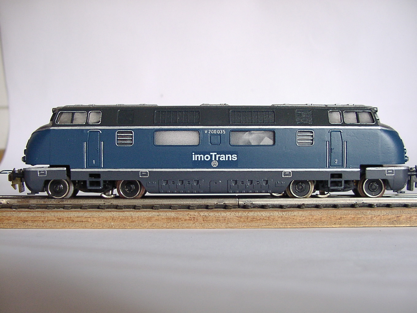

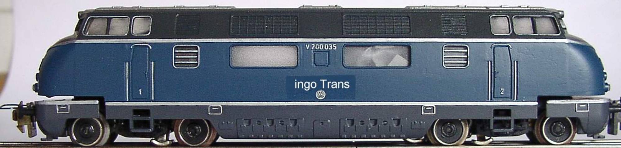

Hallo Ingo
Ich glaube, Du hast die V200 falsch beschriftet. ?(
So müßte es richtig sein :D
Fortschritt
Beitragvon ecki » 23.07.2007, 19:40
...wie wir sehen, tauscht der IG - Tauschdienst nicht nur Radsätze und Federn ...
Beitragvon irolke » 24.07.2007, 12:29
Oh, jetzt habe ich schon eine eigene Bahngesellschaft.
Ich hätte gerne noch ein Grundstück am Mittelmeer oder am Bodensee auf jeden Fall mit Motorboot, Segeln mag ich nicht.
Das passende Auto fehlt mir auch noch. !!!
Mal sehen, was ich noch so habe.
