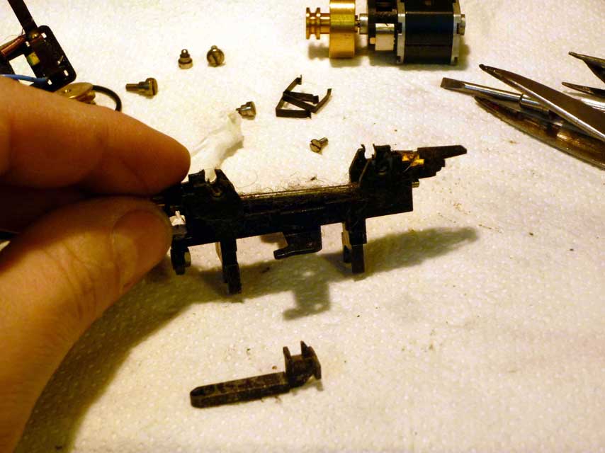

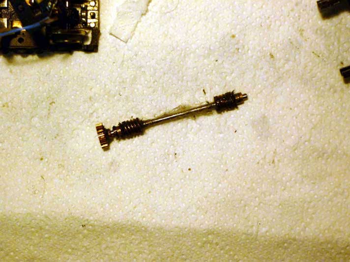

Anbei zwei Bilder, die den heute üblichen Gebrauchtzustand von jahrzehntelang bespielten Trix Loks zeigen. Ich finde es immer wieder erstaunlich, wie stabil die Loks sind, um trotz solcher Verschmutzungen nur wenig Abnutzungen an den Lagern zu zeigen und trotzdem noch zu fahren.
Jetzt dreht die 217, frisch gereinigt und geschmiert mit Schwungmasse und Riemenantrieb ihre Runden auf der MRE.
Fazit: Demontage und Reinigung von gebraucht erworbenen Loks lohnt sich immer.. :wink:

Hallo Hans,
neulich hatte ich von einem älteren Trix Express-Freund eine BLS, eine E 10 und eine E 40 zur Reparatur. Das Innenleben der Loks und Antriebe sahen genauso aus wie bei dir. Was man da im Laufe von knapp 50 Jahren findet ist schon erstaunlich. Noch erstaunlicher ist wie du schon schreibst, dass es kaum Abnutzungsspuren dadurch gibt.
