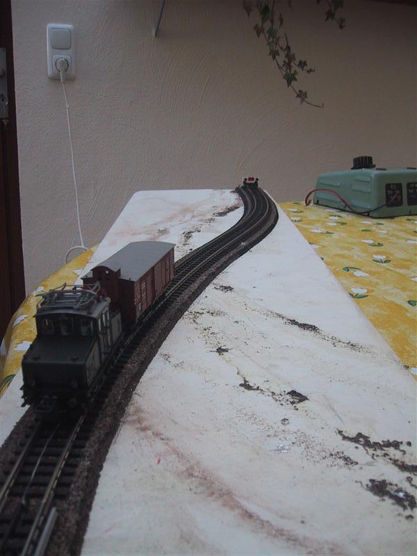

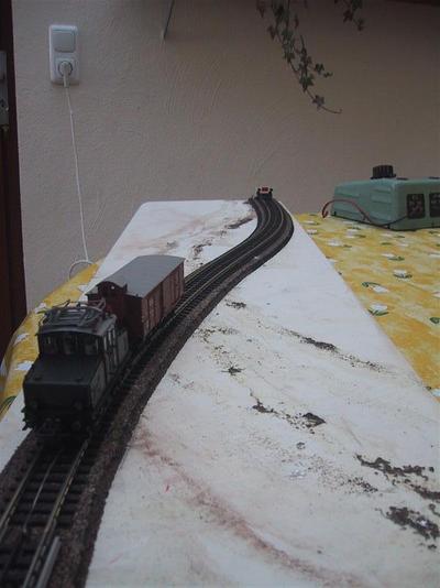

Hallo Freunde und Kollegen,
ich habe nun endlich Zeit gehabt einmal mit Flexgleis zu testen, bzw. ein solches Herzustellen (Peco-Komponenten). Ich bin mit dem Ergebnis sehr zufrieden - lediglich den Mittelleiterdraht möchte ich in der Serie dann mit größerem Durchmesser nehmen (mein Baumarkt hatte leider keinen anderen am Lager). Bilder findet Ihr unter http://www.trix-express-freun.de/ und dann unter "Unsere Anlage/Galerie", "Flexgleis". Gerne stehe ich ggf. vorhandene Fragen zur Verfügung.
PS: Mit einer Weiche fange ich in Kürze an...

Beitragvon Sandro Coletta » 07.04.2005, 19:38
Hallo Trix103,
da ich mir die Sache nicht ausgedacht habe und mich auch nicht mit fremden Lorbeeren schmücken möchte, will ich lieber den Erfinder selbst "zu Wort kommen lassen" - hier wird alles ausführlich beschrieben:
http://www.trix.collector.btinternet.co.uk/Trixtwin2.html
Wenn ich danach noch etwas tun kann, lass es mich wissen, ich helfe ggf. gerne.

Beitragvon Sandro Coletta » 18.04.2005, 14:00
Hallo trix103,
ich habe Messingstifte genommen und den Mittelleiter daran angelötet Test's mit Sekundenkleber verliefen bei mir erfolglos. Ich würde empfehlen die Aufnahmen für die Stifte vorzuboren und dann "ausserhalb" des Schwellenbandes zu löten, damit die Schwellen nicht "ankokeln"...
In der Kurve habe ich einfach den Abstand der Messingstifte verringert und den Mittelleiter anschließend von Hand leicht gebogen.
