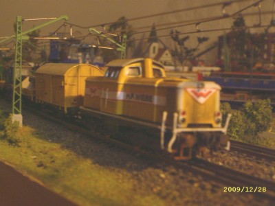

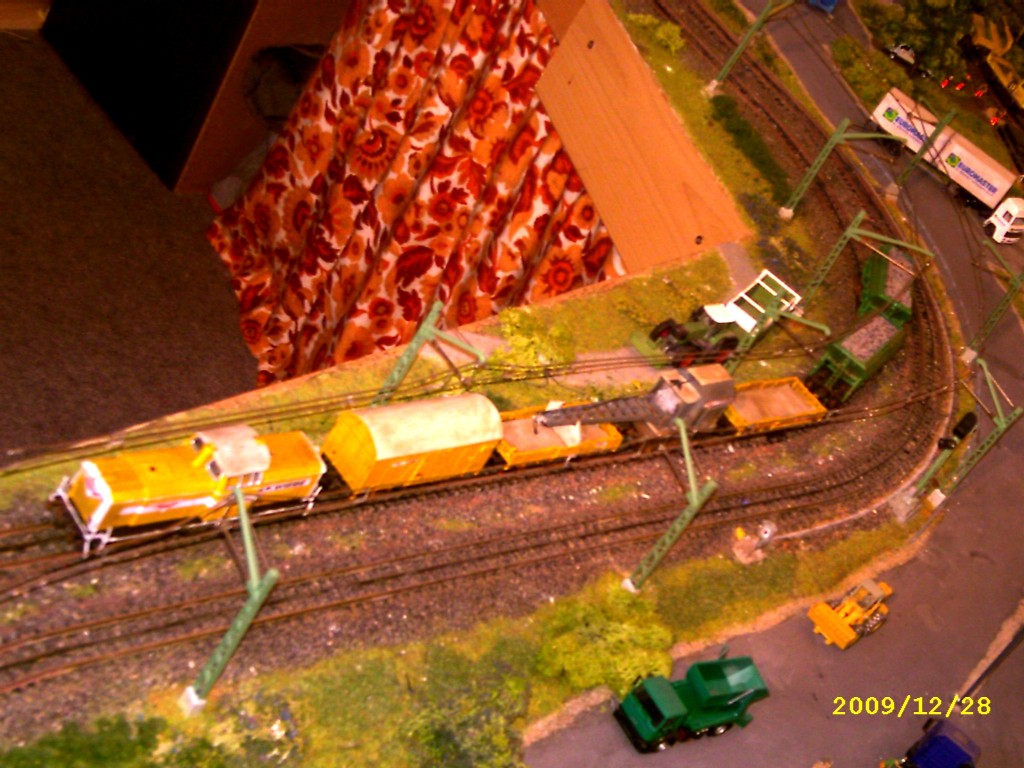

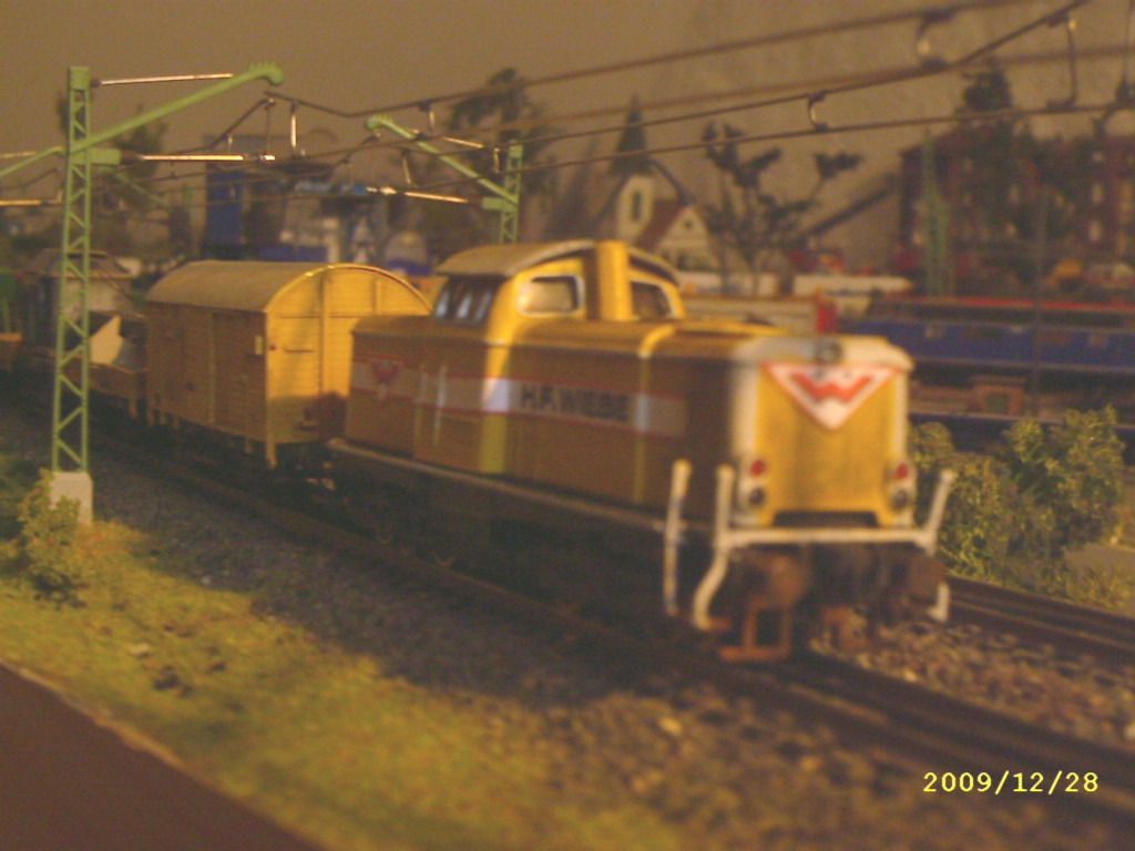

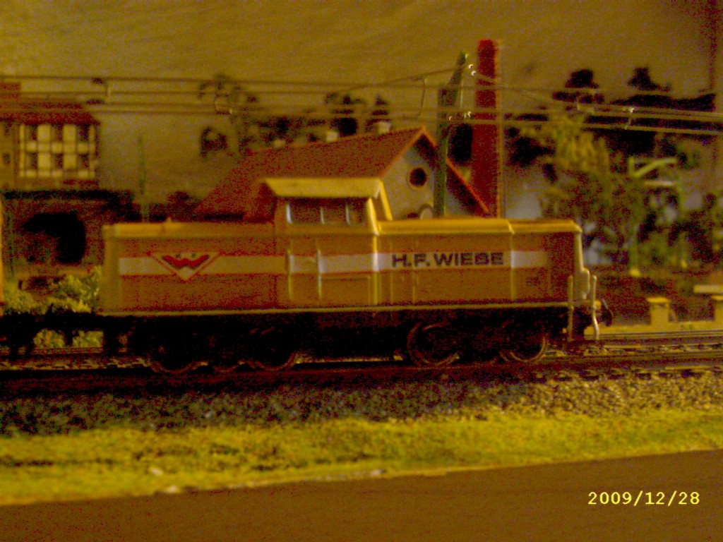

Beitragvon railway » 01.01.2010, 17:00
Nachfolgend Bilder von der inzwischen vertiggestellten V 100.
Gruß Gerd
railway
Beiträge: 63
Wohnort: Burgkunstadt
Re: RAL Farbe Fa. Wiebe
Beitragvon Peter Tümmel » 01.01.2010, 19:02
Hallo railway,
sieht ja toll aus dein Wiebe-Bauzug.
Verrätst du uns auch, woher du die Farben bezogen hast?
