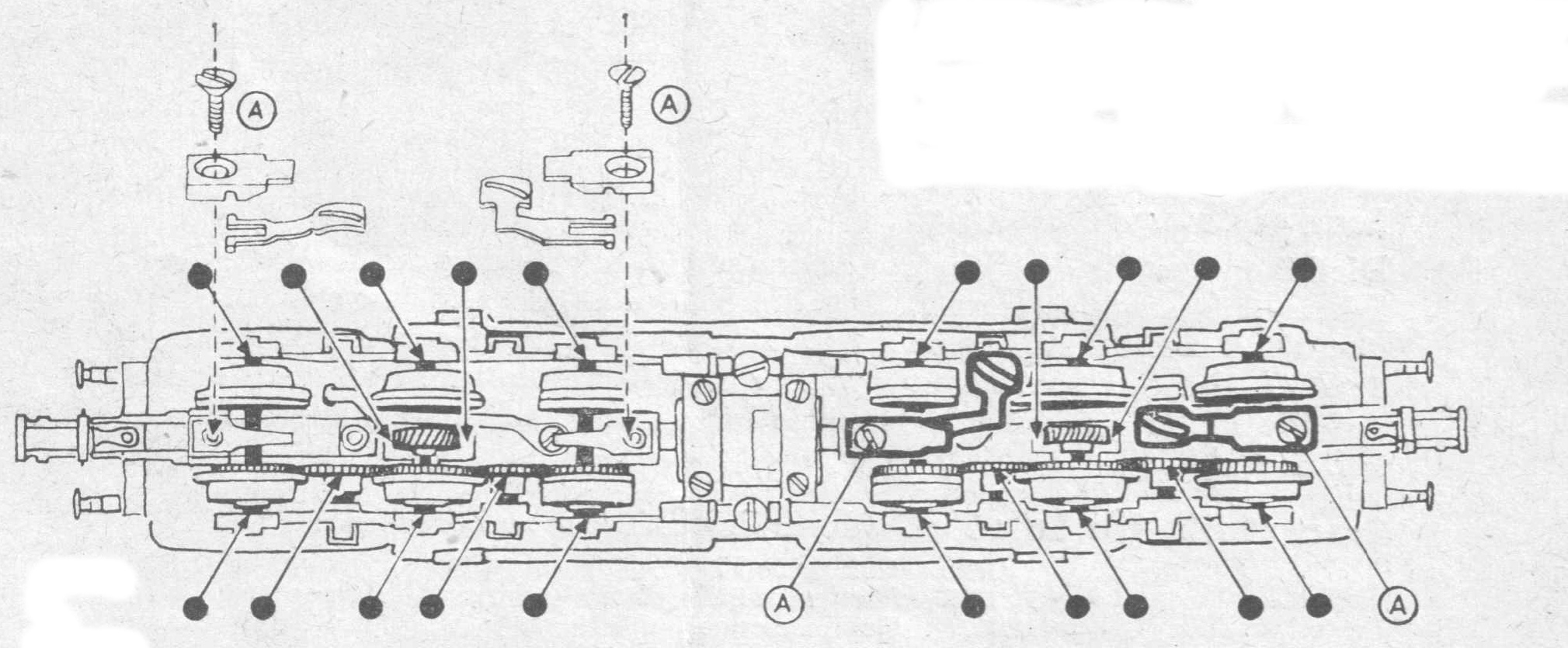

ich habe eine E94 (760/2) in Einzelteilen erhalten. Nun ist mein Problem. ob die Antriebszahnräder beider Drehgestelle auf der selben Lokseite liegen müssen oder diagonal. Letzteres würde bedeuten, dass die beiden Drehgestelle völlig identisch aufgebaut werden, während bei der anderen Lösung die Gestelle jeweils spiegelverkehrt auszurichten sind.

die Zahnräder müssen bei der E 94 - 760 lt. Betriebsanleitung auf einer Lokseite montiert sein. Ich lege ein Bild von der Unteransicht dieser Lok bei.
Güterzug-Ellok E 94 - 760
Ansicht von unten

vielen Dank für den Hinweis.
Hat mir gut geholfen.
