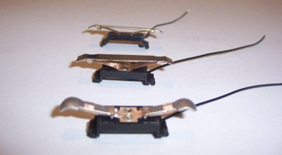

Wer an einer Beleuchtung der 11 langen D-Zug-Wagen (LüP 26,4 bzw. 27,5 cm) aus der Kooperation mit RöWa interessiert ist, hier der Hinweis, dass im Ersatzteile-Programm von Ton Jongen, sowohl der passende Mittel- wie auch der Aussen- bzw. Seitenschleifer erhältlich ist.
Hier die Macharten des Mittelschleifers:
Replikat-Mittelschleifer RöWa/TRIX EXPRESS (Bild-Quelle: Ton Jongen)
Von oben nach unten bzw. von hinten nach vorne:
1. Originaler Mittel-Schleifer RöWa / Trix Express (auch für Märklin)
2. Replikat-Schleifer des originalen Mittel-Schleifers
3. Verbesserter und optimierter Trix Express Mittelschleifer für RöWa-Wagen
Entsprechende Art.-Nr. für Mittel- bzw. Aussenschleifer direkt bei Ton Jongen nachfragen. :wink:
