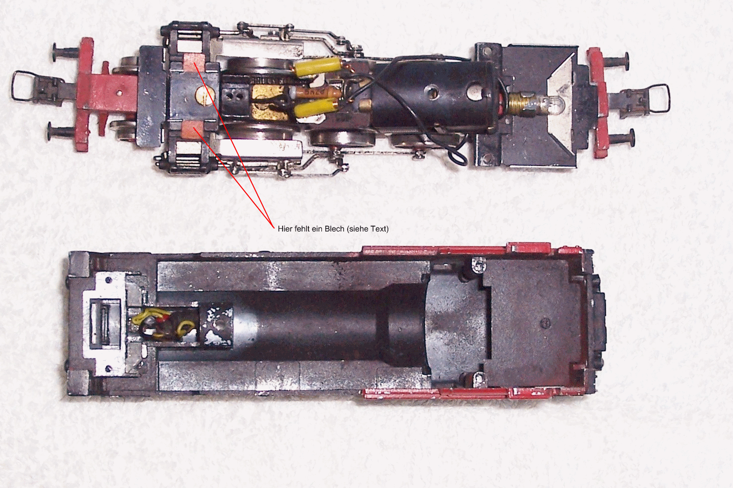

Beitragvon domi » 28.03.2008, 16:52
so hier das bild von innen viell könnt ihr mir dann sagen woran es liegen kann

Beitragvon TE lebt » 28.03.2008, 20:21
Hallo Dominik,
nach den Fotos kann man nicht eindeutig beurteilen, woran es liegt.
Eines ist mir aber aufgefallen. Ich habe das Bild mit entsprechender Kennzeichnung noch einmal angehängt.
Über dem gekennzeichneten Teil (ein Stück Isolierpappe) befindet sich normalerweise ein Blech, das die vordere Beleuchtung trägt. Dies musste, wie auch ecki schon schrieb, dem Rauchgenerator zum Opfer fallen. Aber dieses Blech hat noch eine weitere Aufgabe. Wie in dem Thread, auf den ich oben verlinkt habe, zu lesen ist, sind die Zylinder (aus Metall) von oben auf den Zylinderträger aufgesteckt, und dieses Blech verhindert, dass sie wieder hochrutschen. Sie dürfen nämlich keinen Kontakt zum Gehäuse haben, sonst gibt es einen Kurzschluss. Daher auch die Isolierpappe, die normalerweise unter dem Blech liegt. Diese ist aber nicht steif genug, das Hochrutschen der Zylinder zu verhindern.
Es könnte also sein, dass die Zylinder ein kleines Stück nach oben gewandert sind und dann bei festgeschraubtem Gehäuse Kontakt mit diesem haben. Manchmal entscheiden ein paar Zehntel Millimeter über "geht" oder "geht nicht".
