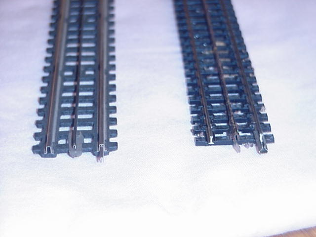

Hallo miteinander,
da passt etwas nicht zusammen, obwohl es zusammengehören sollte (s.Foto). Zweierlei Schienen fand ich im Bestand. Was ist was, und wie klappt das mit der Verbindung?

....es handelt sich um zwei Generationen von Express-Schienen, die nur bedingt füreinander gemacht sind - die mit den Kunststoff-Schwellen ist die letzte Variante. Um beide Gleissysteme zu verbinden gibt es ein spezielles Übergangsgleisstück oder für Bastler, spezielle Schienenverbinder. Für letztere muß man die Gleisbefestigung an einer Seite aufbiegen und von den Pappschwellen "anlupfen".
