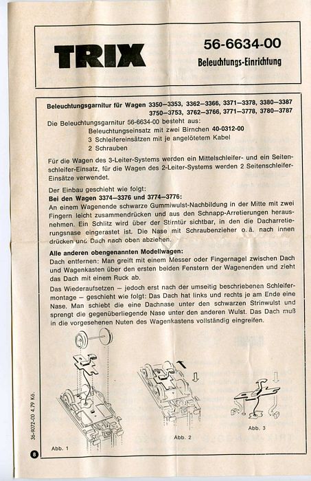

Schönen guten Tag,
ich habe ein problem
möchte in folgenden Wagen eine schlussbeleuchtung einbauen + beleuchtungseinheit
Trix Express Wagen Nr. 3352
wie mache ich das? hat einer eine Anleitung
danke im vorraus
domi

Beitragvon Dietrich » 16.11.2008, 03:50
Hallo Domi,
hier sind die Anleitungen.
Dietrich
Dietrich
Beiträge: 53
Beitragvon Dietrich » 16.11.2008, 03:56
Beleuchtungseinricht 6634
Dietrich

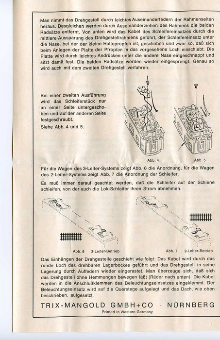

Beiträge: 53
Beitragvon Dietrich » 16.11.2008, 03:57
Dietrich
Beiträge: 53
TE-Schleifersatz für IB 56-6634-00
