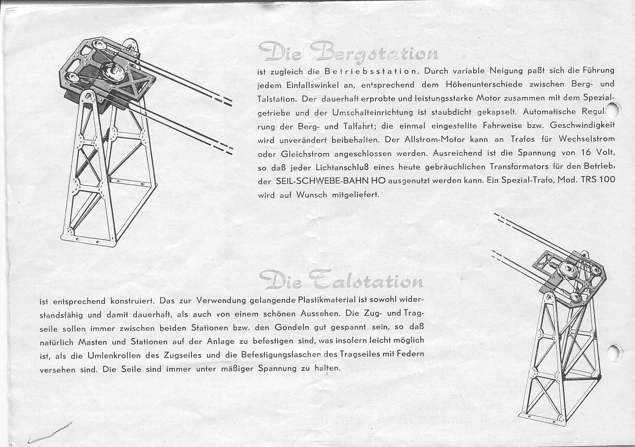

Auf dem von Dir beigefügtem Bild kann man leider nicht viel erkennen. Insbesondere kann man die Seilführung kaum sehen. In der Anlage am Ende dieses Beitrages findest Du eine Beschreibung der Eheim Seilbahn in der Ursprungsausführung von 1955. Die Gebrauchsanweisung spricht da von "mäßiger Spannung". Möglicherweise hast du die Seile nicht richtig gespannt. Denn mit "Nachhilfe" scheint Deine Seilbahn ja zu funktionieren. Der Antrieb muß in der Bergstation sein. Möglicherweise hast Du auf Deiner Anlage zu wenig Höhenunterschied zwischen Berg- und Talstation.
Meines Wissens hat Brawa die Konstruktion wiederholt geändert. So entspricht Dein Modell nicht mehr der Ausführung von 1955. Möglicherweise wurde da auch die Seilführung geändert. So kannst Du dich nicht auf die in der alten Gebrauchsanweisung gezeigte Seilführung verlassen.

Hallo Georg, erst mal danke für deine Hilfe, bei meiner Bergstation war das Zugseil 1x um das Antriebsrad gewickelt und meine Talstation steht genau falsch rum (laut der zeichnung von dir) das hat aber mein Opa vor fast 30 Jahren so aufgebaut. Werde dann morgen mal die Talsation drehn und mal sehen was passiert.
