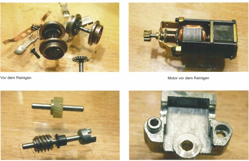

Heute möchte ich euch recht gerne von meinen sehr positiven Erfahrungen eines neuen Reinigers berichten, welchen ich mir vor einiger Zeit zugelegt habe.
Es handelt sich um ein Industrieprodukt, welches zu 99 Prozent biologisch hergestellt wird.
Es wird hauptsächlich als Entfetter und Bitumenlöser in der Industrie eingesetzt.
Es ist nicht giftig, enthält keine explosiven oder entzündlichen Inhaltstoffe und ist nicht ! elektrisch leitend.
Ich setze es hauptsächlich in meinem Ultraschallreiniger ein.
Ich habe Metall und Kunststoffteile damit gereinigt..
Das Ergebnis ist ganz hervorragend, wie man Anhand der Bilder hoffentlich sehen kann.
Schienen habe ich damit auch gereinigt, bzw. drüber gewischt.
Man kann die Kunststoffschienen nicht hineinlegen, da sich der Kunststoffleider auflöst. Der Pappschienentest kommt noch.
Das Mittel verdunstet sehr langsam und hinterlässt dadurch auch einen leichten Korrosionsschutz auf den Metallteilen. Es ist nicht wasserlöslich.
Wer schnellere Reinigung wünscht kann mit Reinigungsbenzin Nachwaschen.
Ganz erstaunlich war die Reinigung bei Motoren.
Die habe ich komplett hineingelegt und anschließend abgewaschen.
Einen alten Permamotor habe ich sogar elektrisch verbunden und in der Flüssigkeit laufen lassen. Funktioniert einwandfrei und die Motoren sind anschließend Top!!!
Was sonst noch so alles geht werde ich testen und bei Zeiten mitteilen.
Es gibt auch noch weitere Produkte in dieser Art, die etwas schwächer sind, und vielleicht für die Neusilberschienen besser geeignet.
Beitragvon rei » 29.01.2005, 14:27
Hier nun Bild 2.
Ich hoffe man erkennt alles. ?(
Auf Wunsch kann ich gerne grössere Bilder schicken.
Ciao
Rei :]

Beitragvon noels » 29.01.2005, 23:23
Hallo Rei,
ein schöner Bericht! Aber ich habe noch Fragen:
1) Du sagst, der Reiniger greift Kunststoffe an. Hast Du die Achsen mit Haftreifen da reingeworfen?
2) Wie sieht die Wirkung auf den Lack der Wicklung und auf den Kunststoffkörper des Kollektors nach einigen Tagen aus?
3) Wie heißt das Zeug und wo ist es zu bekommen?
Achsen
Beitragvon rei » 30.01.2005, 00:24
Hallo Heiko
Ich habe ein paar alte Achsen genommen und sie komplett hineingeworfen. 8o
Das Ergebnis kannst du ja an den Bildern sehen.
Bei den Motoren gab es auch keine Probleme.
Allerdings ist das jetzt erst drei Tage her.
Ich denke aber das nichts mehr passieren wird.
Laufe tun sie einwandfrei.
Bei den Kunststoff-Schwellen must man natürlich aufpassen.Deswegem nehme ich meine Stäbchen,die sind schmal genug.
Aber wenn man vorsichtig ist geht es auch mit einem Tuch.
Ein Problem hatte ich mit den lackierten Rädern bei einer BR 80, da hat sich der Lack gelöst.
Aber der wahr vorher schon nicht O.K.
Bei Rädern meiner BLS-Lok gab es keine Probleme.
Man sollte sie nur nicht zu lange drin liegen lassen.
Bis denn
