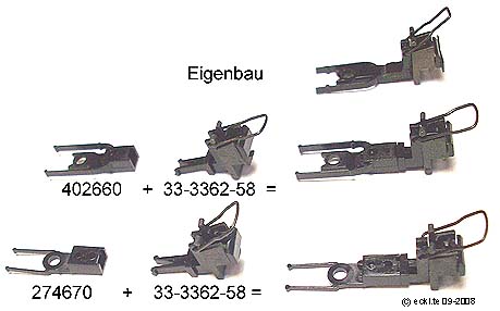

Beitragvon ecki » 15.09.2008, 22:21
das es sich bei den in der ebucht abgebildeten Kupplungen um Umbauten handelte, ist geklärt. Märklin hat Kupplungen mit EXPRESS-Kopf nie angeboten. Zudem kann man auf dem Foto noch gut die Aufnahmezapfen für die Metallbügel erkennen.
Verwendet für den Umbau wurden je eine Märklin Relex- Kupplung und eine TRIX - Kupplung 33-3362-58.
Der Umbau, den ich ähnlich der Beschreibung von FrohnKD auch schon des öfteren vornahm, ist allerdings m.E. doch schon etwas aufwendiger.
Es gibt eine Alternative, die zwar teurer, aber dafür unproblematisch wäre*:
Man verwendet einen Adapter MÄ 402660 und eine Kupplung TRIX 33-3362-58.
Ergebnis siehe Foto.
Ca-Preis: 402660 (0,30) + 33-3362-58(2,15)
274670 (0,60) + 33-3362-58 (2,15)
* warum wäre? Weil der Adapter 402660 gerade mal nicht lieferbar ist. Daher im Bild auch eine Alternative mit der Kupplungsaufnahme 274670 – allerdings ist dies wegen der schmaleren seitlichen "Spreizfedern" sicherlich nur ein Notbehelf.
