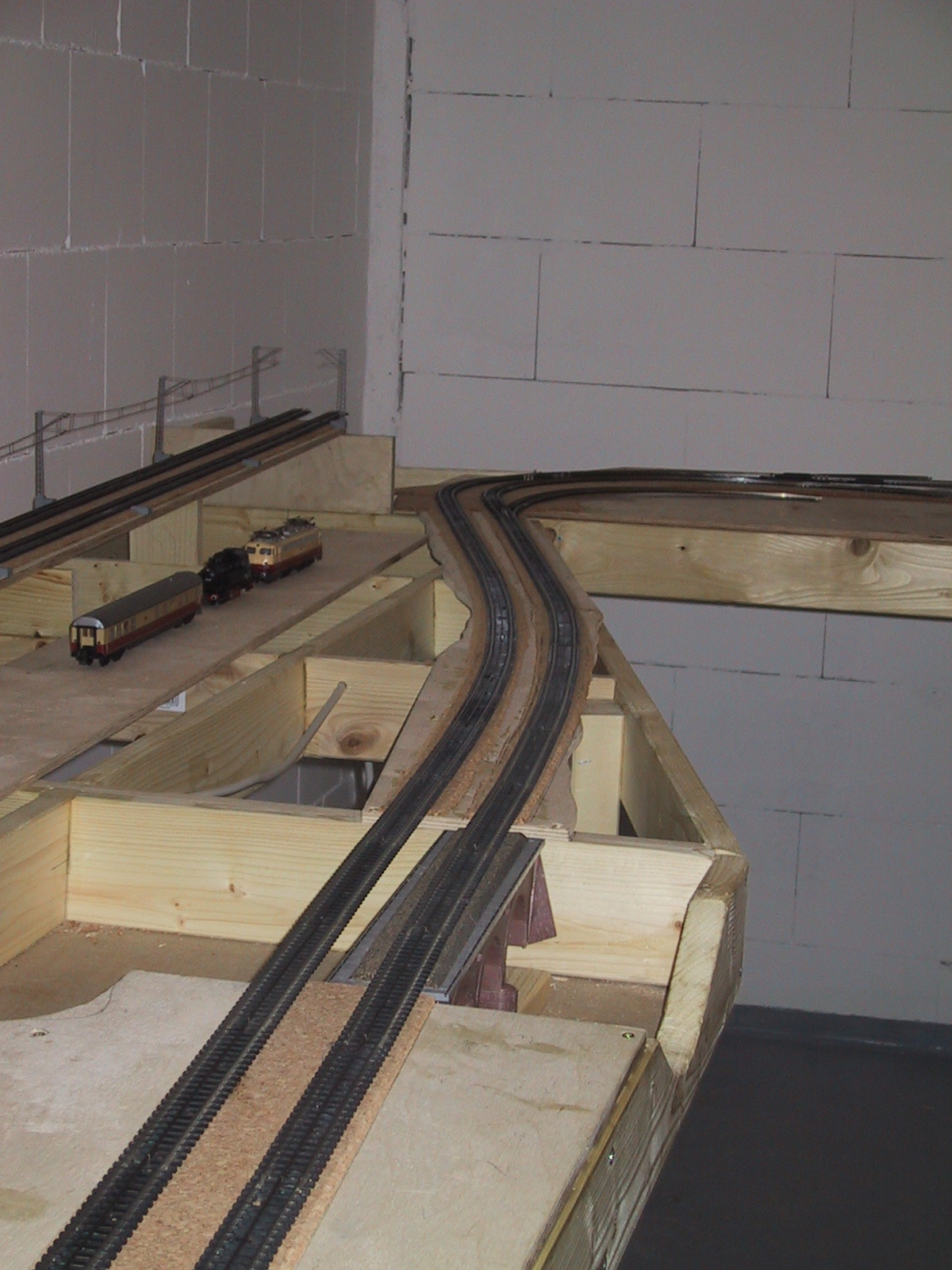

ein IDENTISCHES Schienenprofil gibt es nicht; das sog. "Bullhead"-Gleis von Peco (Code 124, Spur 0!) kommt dem Trix-Gleisprofil sehr nahe. Wenn Du es auf ein Roco-Flexgleisband 42400 "einziehst" funktioniert es. Ich habe Anfangs das Peco-Gleisbett genutzt, da schaukeln die Fzg. wg. des zu geringen Gleisabstandes auf. Mit dem Rocoband ist es ok, ich hatte bei beiden Lösungen jedoch Probleme mit dem Mittelleiter, da sich das von mir gewählte Messing (wg. der Lötbarkeit) schon bei leichten Temperaturschwankungen ausdehnt/zusammenzieht, daß sah scheiXXe aus. Heute baue ich Flexgleis aus normalem 18,5cm-Geraden - das ist perfekt.
