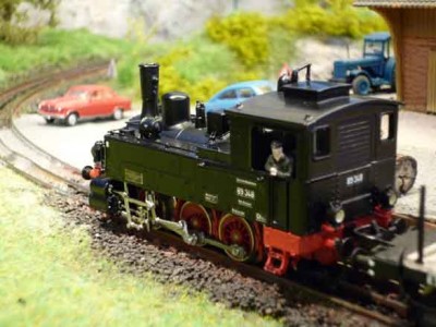

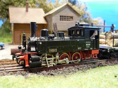

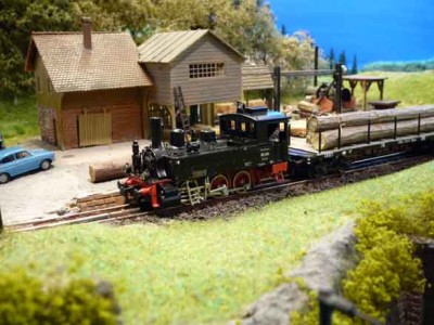

es wird Winter und im Garten sind nur noch die Blätter wegzuräumen. Also geht’s jetzt mit dem schönsten Hobby der Welt weiter. Heute möchte ich euch zwei neue, in den letzten Wochen entstandene Umbauten für Trix-Express zeigen.
Ich hatte schon seit 20 Jahren die Vermutung, dass der Bausatz der Röwa/M+F württembergische T3/ BR89 in etwa baugleich mit unserer bekannten Trix/Röwa T3 ist, da beide von Willi Ade konstruiert wurden.
Neulich konnte ich günstig einen Bausatz dieser Lok erwerben und mithilfe des Fahrgestells einer schrottigen T3 für Express umbauen.
Der Umbau erfordert einiges Geschick, da im Metallgehäuse Platz für das Getriebe gemacht werden muss und die Heusingersteuerung aus dem Bausatz schon einiges an Erfahrung bedarf. Insgesamt habe ich etwa 20 Stunden Arbeit investiert, inklusive Bausatz, LED Beleuchtung und DCC Decoder. Die Lok gewinnt alleine durch das Metallgehäuse enorm an Fahrkultur und Zugkraft. Die fertige Lok ist auch hier zu sehen:
