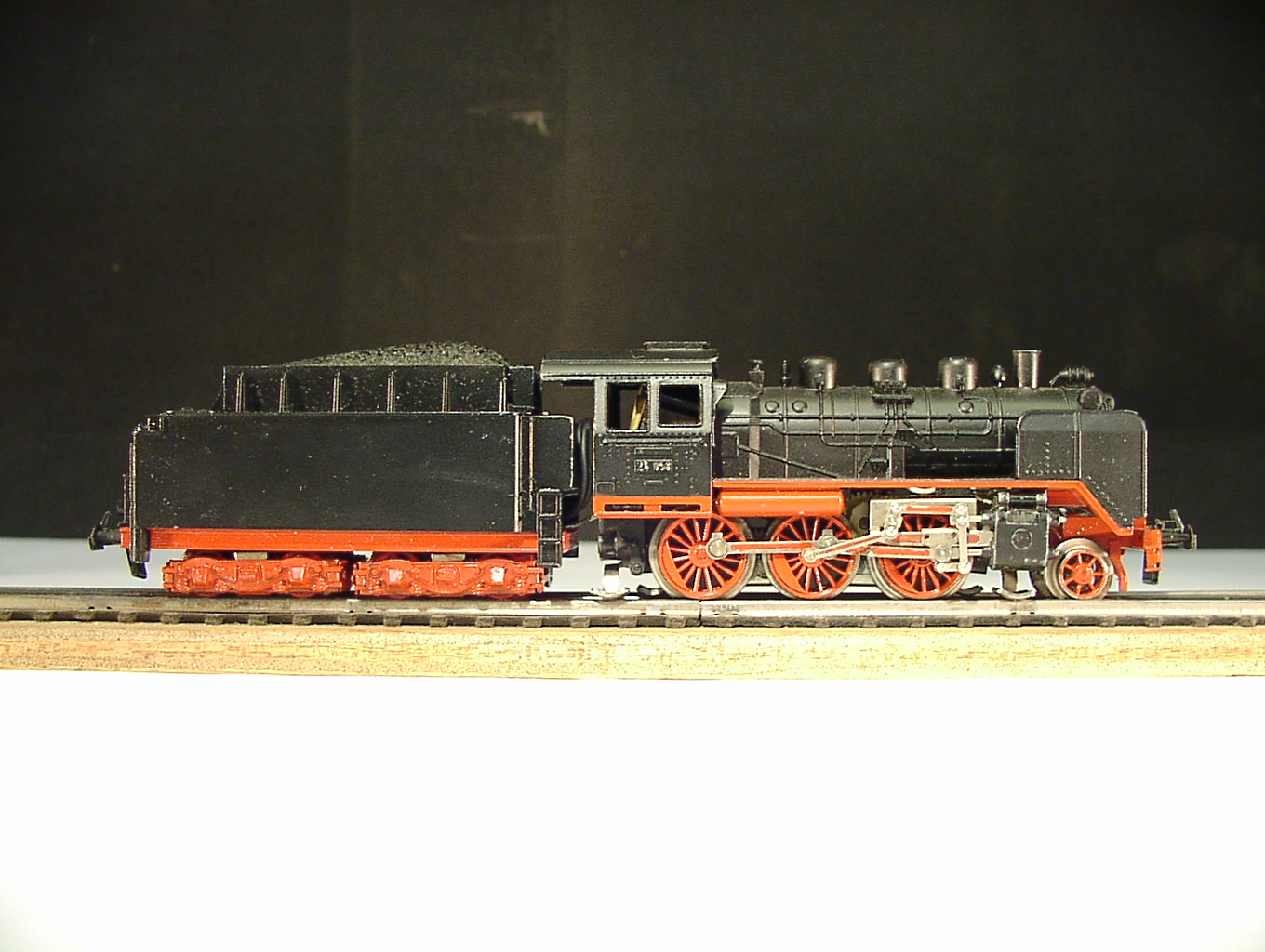

einen zweiachsigen Tender (den von Fleischmanns Anna eingetrixt) habe ich schon mal hinter die BR 24 gespannt. Es sieht nicht schlecht aus, aber ist wohl kaum vorbildgerecht.
Dagegen sieht der Tender der TE- 01 (erste Variante) recht gut aus und irgendwie vorbildgerecht; das konnte ich auf dem 7. Euregio Stammtisch anhand eines einfachen Danebenstellens sehen.
Was meint Ihr dazu?
Der Tender ist allerdings zu schade für Anpassungsarbeiten, weil wohl selten in dieser guten Erhaltung zu finden.

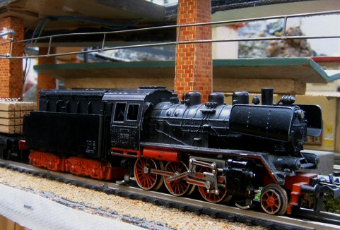

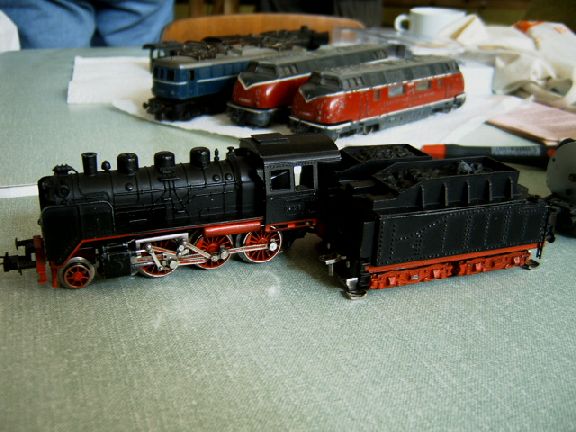

ich habe schon vor Jahren drei BR 24 um gebaut
eine mit einen BR 01 Tender,eine mit einen BR42 Tender und eine mit einen Wannentender von Mä
ich hatte auch schon alle mit nach Dortmund
Beitragvon irolke » 23.05.2006, 17:32
und noch ein Bild
Beitragvon irolke » 23.05.2006, 17:34
und zum dritten

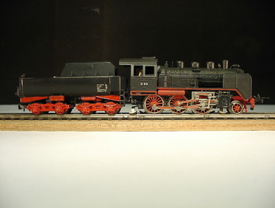

um dem ganzen eine Spitze zu geben, hat mir Ton zum 8. Euregiostammtisch einen Tender für meine 24 mit Witteblechen gebracht, den ich natürlich gleich ausprobieren mußte.
Ein wahrhaft verbotenes Gespann (und garantiert ohne Vorbild) - die Lok läuft wie "geölt".

Beitragvon Frank Bertram » 11.08.2006, 21:08
hier das Bild:
Bild 24 Öltender

Beitragvon Frank Bertram » 12.08.2006, 12:34
Hakko
So, hier ist jetzt das Bild
mfg

BR 24 mit 01- Tender
Beitragvon Frank Bertram » 18.08.2006, 16:42
Hallo Ingo,
Deine 24 mit dem geschweißten 01- Tender sieht bestens aus, wenn auch ohne Vorbild. Aber wenn man keinen 50ger- Tender hat oder nur Original- TE fahren möchte, ist das eine akzeptable Variante.
Wie hast Du den Tender angepaßt - bei mir gibt es nur Kurzschlüsse, obwohl ich die Tenderbeleuchtung m.E. richtig angeschlossen habve, so daß die Schleifer klappen (Masse kommt über die Verbindung zur Lok via Tender-Deichsel). Irgendetwas habe ich falsch gemacht.
Ebenso streikt meine 01, wenn ich den Öltender hinterspanne (und die Kabel entsprechend verbunden habe).
Wer hat eine Idee?
PS: BR 24 Öl ist natürlich nur ein Witz und völlig out!!! Oder???
