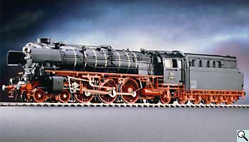

Ein besonders interessantes Model waere es, unsere 01001 mit den kleinen Windleitblechen der fruehen Epoche 2 und dem Tender 2'2'T30 zu versehen. Da der Motor in der Lok ist, benoetigt man nur einen nicht motorisierten Tender. ...
Es gibt von Revell einen Bausatz der BR 43 (!) In Verbindung mit dieser Lok wird ein Tender 2'2T30 angeboten. Das Modell ist zwar als Standmodell konzipiert, aber man kann dem Tender das Laufen schon beibringen.
Beim Tender des Revell-Modells sind alle 4 Achsen starr gelagert. Der Tender der Trix BR 38.4 beweist, daß es geht. Nur die Aufnahmelöcher für die Achsen in den Seitenwangen des Revell-Tenders müßten geändert werden. Revell hat sie für die beigelegten dicken Plastikachsen bemessen.
http://www.revell.de/katalog/400/02173.JPG
Revell hat früher auch ein Modell der BR 02 angeboten. Ab und an findet noch ein Bausatz den Weg zu Ebay. Dieses Modell enthält auch einen Tender 2'2T30. Zusätzlich enthält der Bausatz kleine Windleitbleche.
