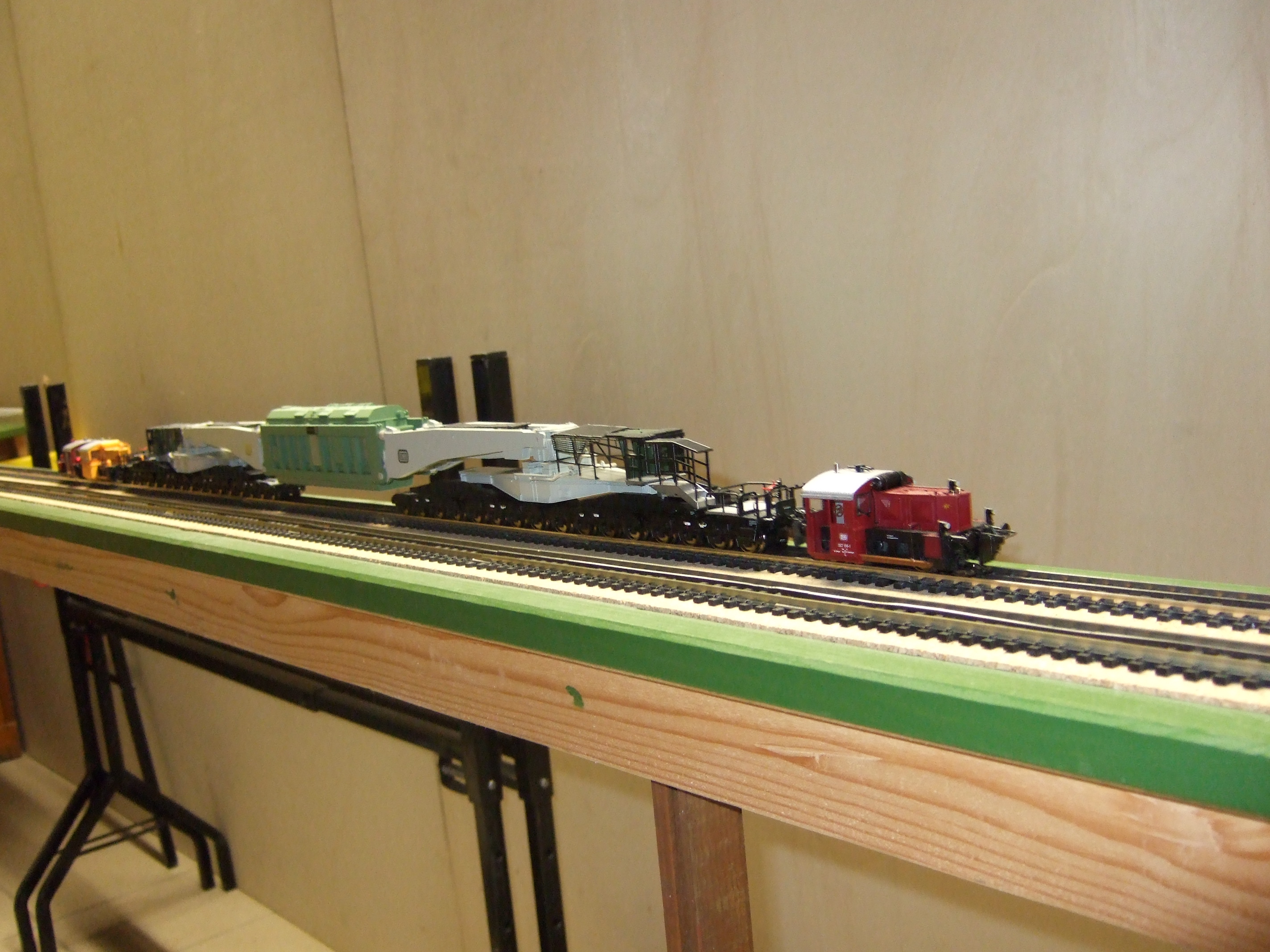

Hallo Express-Freunde,
ich brächte da mal ein paar Tipps bezüglich des Trix Tragschnabelwagens 23994. Ich könnte den Wagen günstig bekommen und frage mich nun, wie es mit einem Express-Umbau aussieht.
Vor einiger Zeit habe ich mal in einem Stammtischbericht Fotos des Wagens auf einer Express-Anlage gesehen. Weiß jemand, wer den umgbaut hatte?
Da der Wagen insgesamt 8 vierachsige Drehgestelle hat, denke ich, dass die jeweils mittleren Radsätze in 2L bleiben müssten und nur die jeweils äußeren in Express-Achsen (10 mm Spitzenlager?) getauscht werden müssten. Weiß jemand, wie der Umbau genau von statten geht? Müsste da viel gefräst werden? Ich habe gehört, der Wagen habe Metalldrehgestelle...dann dürfte es nicht so einfach werden, oder?
Hat ihn evtl. schon jemand umgebaut und kann berichten?
Danke für Infos und Tipps,
Viele Grüße, trix 103 (Stefan)

Beitragvon mitwoch » 27.06.2011, 11:30
Vermutlich meinst Du diesen Wagen.
Er wurde von Nico umgebaut und auf dem MS-OS-EL Stammtisch gezeigt.
Seine Adresse findest Du in der IG Kontaktliste.
