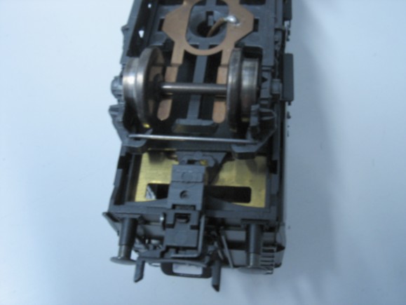

Hallo Trix Freunde, weiss jemand ob sich die Trix DR Schürzenwagen Nr. 23348 - 51 ohne Austausch der Drehgestelle auf Express Räder umrüsten lassen? Die Wagen stehen im Katalog 1999/2000 auf Seite 186.
Re: Trix DR Schürzenwagen von 1999/2000
Beitragvon noels » 08.04.2011, 21:11
nach vorn, zur Kupplung hin, sind die Querstreben den dickeren Spurkränzen im Weg.
Ich habe diese Streben heraus getrennt, in die Stümpfe mit dem Stiftenklöbchen Löcher von 0,8mm gebohrt und dann eine neue, passende Strebe aus Federstahldraht angefertigt, damit das Drehgestell nicht aufspreizen kann. Ein wenig Bastelei und die Wagen laufen problemlos.

Hallo Heiko, danke für Deinen Rat. Kannst Du bitte ein Bild einstellen, damit man eine Vorstellung bekommt wie der Umbau aussieht?
Danke im voraus!
Beitragvon noels » 12.04.2011, 14:23
sorry, hat ein paar Tage gedauert. Ich denke, so wird es deutlich.

Vielen Dank, Heiko. Jetzt ist es mir klar .. Ein Bild sagt doch immer mehr als 1000 Worte!
