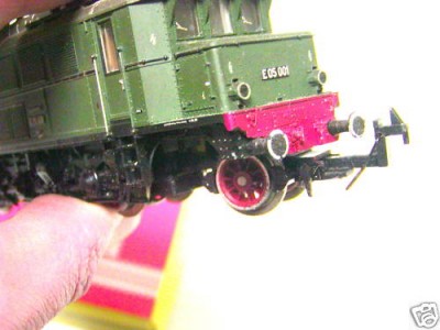

Schönen guten Tag liebe Gemeinde,
Habe bei Ebay günstig eine E05 2240 in grün ersteigert :D Leider ist das Gehäuse leicht defekt :roll: Nun Meine Frage: Kann man das Gehäuse Irgendwie Reparieren oder weiss jemand wo ich ein neues Gehäuse herbekomme? vielen Dank für ihre Hilfe

Domi,
die Lok wurde als Bastelobjekt bei Ebay angeboten. Dort steht auch, daß Abbrüche an den Pufferbohlen seien. Auch das von Dir oben präsentierte Foto mit dem Schaden ist Bestandteil des Angebots gewesen. Insofern wußtest Du, was da auf Dich zukommt. Wenn Du die Lok nicht als Ersatzteilspender verwenden willst, sondern wieder fertigmachen willst, solltest Du vor der Abgabe des Angebotes Gedanken, wie Du das machen willst.
So, nun ist die Situation da.
Zur Zeit wird ein Gehäuse der Lok angeboten. Darauf würde ich zunächst mein Augenmerk richten. Wenn es bei dem Gehäuse nicht klappt, es gibt immer mal wieder so eine Gelegenheit.
Ansonsten: Zweikomponentenkleber (z.B. Stabilit) besorgen und damit das fehlende Teil der Pufferbohle anformen. Dabei die Pufferbohle von der Hinterseite so gut wie möglich verstärken und kleine Kupferdrahtstückchen zur Überbrückung der Bruchstelle einarbeiten. Nach dem Aushärten des Zweikomponentenklebers mit der Feile die richtige Form geben und in der Farbe der Puferbohle überlackieren.

Hallöchen,
hier mein Tip; Gehäuse abnehmen. Nehm dann Kinderknete und mach von der Gegenseite einen ordendlichen Abdruck, vorher die Stelle nass machendamit die Knete nicht haftenbleibt. Dann rühre Stabeliet oder ähnlichen Zweikomponentenkleber an. Setze den angefeuchteten Abdruck an die defeckte Seite an und ordendlich gegen verschieben Fixieren und den Kleber ausgießen. Hinterher die Stelle nachbearbeiten.

vielen lieben dank ich werde mal euere tips v ersuchen
