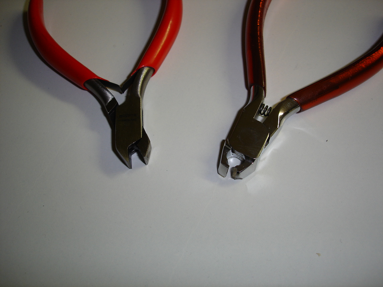

Beitragvon Peter Hess » 22.02.2008, 15:19
Hallo Roland
Um den Stift der Kupplung, Nagel oder Niete breit zu quetschen gibt es eine Spezialzange. Diese Zange hat ein sehr kurzes Maul. Quetscht zuerst die Niete breit und schneidet dann die Überlänge ab. (rechte Abbildung)
Eine solche Zange könnte man auch aus einer Flachzange mit auf 1 cm gekürzten Backen herstellen.
(linke Abbildung, lieferbar von Fohrmann, 02828 Görlitz Art.Nr. 24954 € 15,30 http://www.fohrmann.com)

Beitragvon rolgerhan » 22.02.2008, 18:21
Hört sich gut an!
Durch den kurzen Hebel entwickelt man ja bedeutend mehr Kraft!
Ich werde das mal ausprobieren.
Schade um die Flachzange! (grins)
Roland

Beitragvon rolgerhan » 24.02.2008, 13:23
Danke Jürgen!
Das sieht ja wesentlich professioneller aus!
Bei der Vielzahl der bei mir zu reparierender und auszutauschenden Kupplungen werde ich mir diese Zange und die Nieten zulegen.
