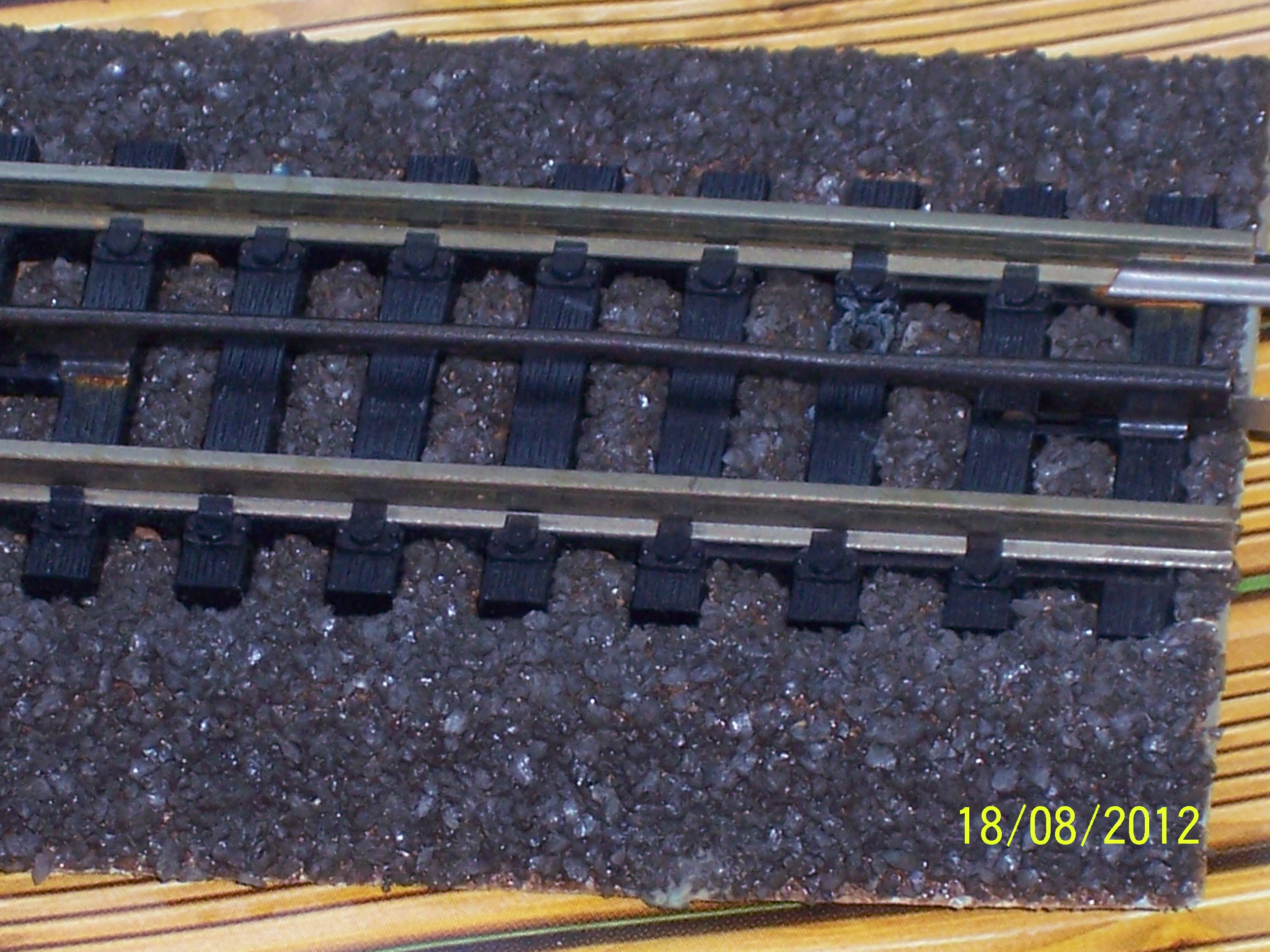

Beitragvon Ulrich » 18.08.2012, 13:40
Hallo, hat jemand Erfahrung mit der von He. Hess erwähnten Gleisbettung der Fa. Modellbau Freiburg? Ich habe mir mal ein Probestück gekauft und bin sehr angetan. Der Preis ist nicht ohne, aber es sieht klasse aus. Das beste was ich bisher gesehen habe.
Ich stehe jetzt vor der Entscheidung welche Gleisbettung ich nehme. Selbst einschottern möchte ich nicht. Bin für jeden Hinweis dankbar.
