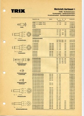

Beitragvon Dietrich » 24.05.2009, 15:29
Die Trix Werkstatt- Sortimentsliste gibt da leider auch nicht viel her. Die Gewinde bei den Ansatzschrauben fangen erst bei M 2 an.
Das scheint wieder eine absolute Sonderanfertigung zu sein.
Dietrich
