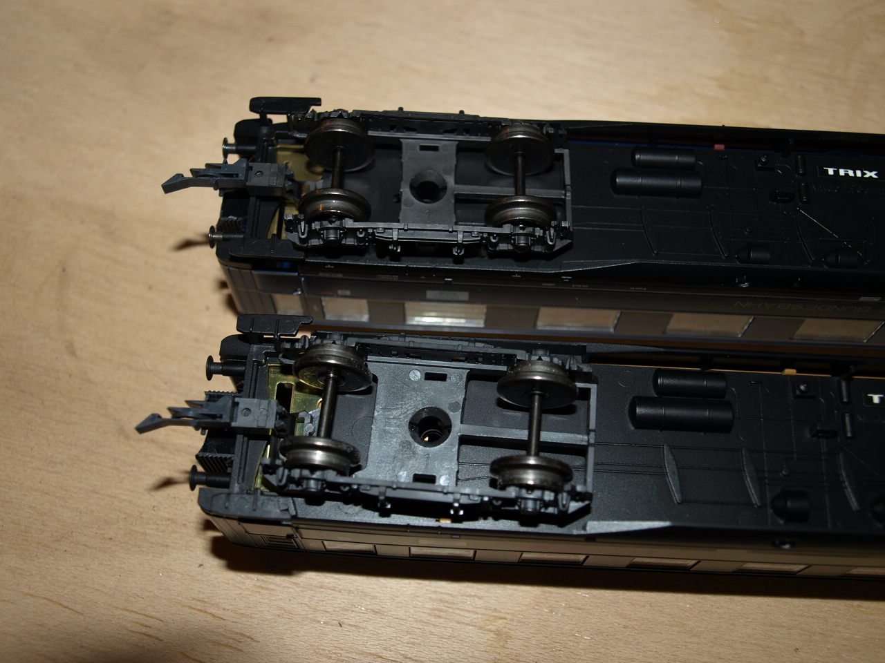

ich habe hier einen Schnellzugwaggon Trix H0 23 333, bei dem die Drehgestelle "bearbeitet" wurden.
Reparabel ist das m.E. nicht mehr, also muß Ersatzt her. Im Märklin-Shop habe ich dazu nichts gefunden. Laut Besitzer der Waggons (es handelt sich dabei um insgesamt 5 Stück) sollen die Drehgestelle der Blech-Ausführung des Wagens identisch sein.
Weiß jemand mehr darüber und kann mir da evtl. weiterhelfen?
Gruß, Michael

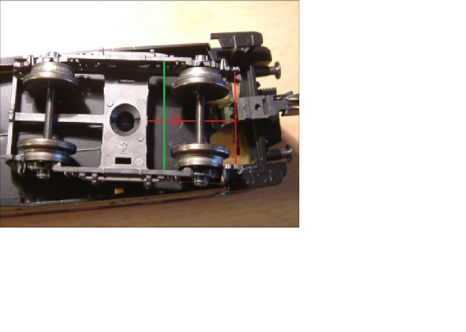

Alternativ könntest du ein Stück Kunststoff einkleben (siehe grüne Markierung) um dem Drehgestell mehr Stabilität zu geben. Ich gehe mal davon aus, dass die 1. Achse im Betrieb aus der Halterung springt (war bei mir so).

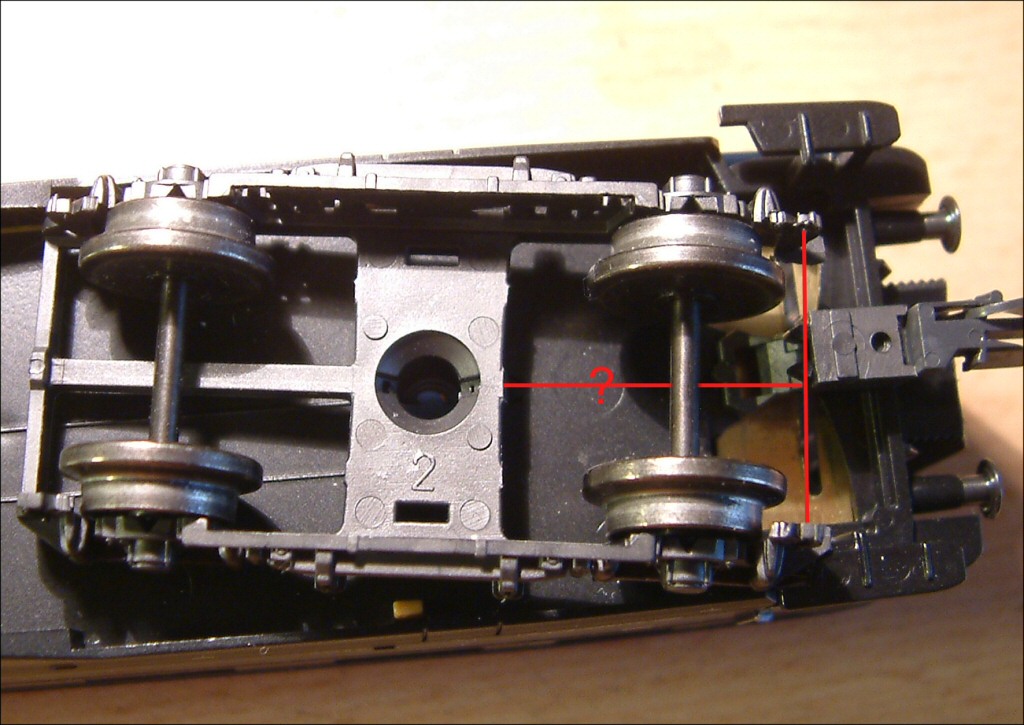

es gibt tatsächlich andere Blechwagen. Und zwar war das ein Set aus 2001/2002 unter der Nummer 31359 -für Trix-Express- ein Ergänzungsset mit der Nummer 33006 war im Katalog von 2003/2004 -ebenfalls für Trix-Express. Und diese Drehgestelle sind eingeklipst, nicht verschraubt.
Die Drehgestelle haben in der Mitte eine breitere Platte, was den Steg zur Kupplung hin überflüssig macht. Siehe Bild unten.
Ich bräuchte also die Drehgestelle aus dem Ergänzungs-Set 33006. Die würden passen.
Den Wagen, den ich jetzt hier habe wurde 1999/2000 als Ergänzung für eine vierteilige Garnitur unter der Nummer 21265 angeboten und war ausschließlich in Trix H0- Ausführung erhältlich (siehe Bild oben).
