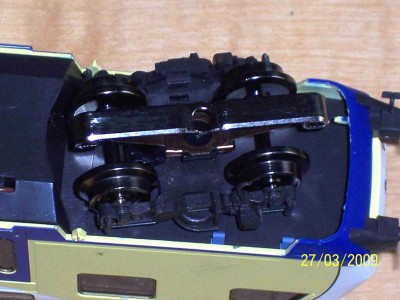

Beitragvon Peter Tümmel » 22.03.2009, 20:23
hier kannst Du die Schleiferbaugruppe beziehen und auch ein Superbild ansehen:
http://www.npe-modellbau.de/
Hier ein Bild wie sie aussieht und im eingebauten Zustand.
Ich hoffe ich konnte dir weiterhelfen.
Übrigens mit der Schleiferbaugruppe brauchst Du auch keinen beidseitig isolierten Radsatz.

Beitragvon Ulrich » 27.03.2009, 18:16
Hallo Peter, das Drehgestell meines Steuerwagens ist etwas anders anders ausgeführt. Es fehlt der mittlere Steg mit den zusätzlichen Halteklammern für die Achsen.

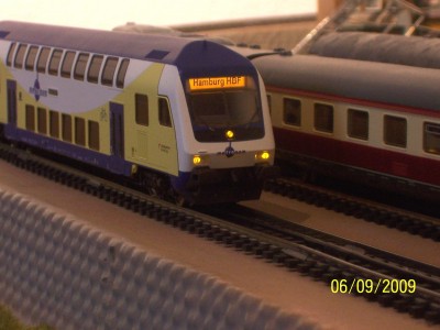

Trix Metronom
Beitragvon Ulrich » 06.09.2009, 10:51
Hallo, nach längerer Zeit ist der Metronom Steuerwagen nun aufgerüstet mit Lichtwechsel, Fahrzielanzeige, Spoiler, Bremsschläuchen und Kupplungsattrappe. Dank Eckis Ersatzteilservice ein erschwinglicher Umbau! Mit 2 weiteren Ergänzungswagen ist der Metronom-Zug mit 5 Wagen ein toller Anblick! Zumal ich kürzlich selbst mit dem Metronom von Hamburg nach Hannover gefahren bin.
