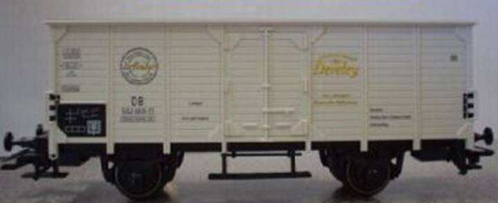

ich hatte mir letztes Jahr auf der IMA den Sonderwagen 24071 "Develey Senf" gekauft, in der Hoffnung ihn durch einfaches Tauschen der Radsätze auf Express umrüsten zu können. Leider funktioniert das nicht, da sich zwischen den Rädern die Aufnahme der Kurzkupplung befindet und keinen Platz für die breiten Spurkränze läßt.
Wer weiß Rat?

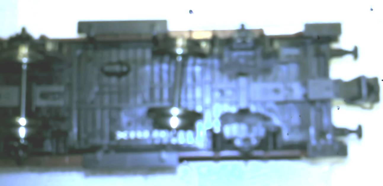

Ich wusste nicht, dass es verschiedene Ausführungen von diesem Wagen gibt. Hier ist dei Ansicht von unten. Die Radsaätze haben einen Durchm. von 10.2 mm, Zapfenlager und Achslänge = 24.2 mm.

Bei der Bodengruppe von dem Senfwagen, gibt es nur die Möglichkeit des Fräsens.
Ich hoffe, dass man auf dem schlechten Bild erkennen kann, wo etwas weggenommen werden muß.

Hallo Michael, danke für Deine Info. Hast Du evtl. noch ein schärferes Bild? Es fällt mir schwer, die Frässtellen zu erkennen.

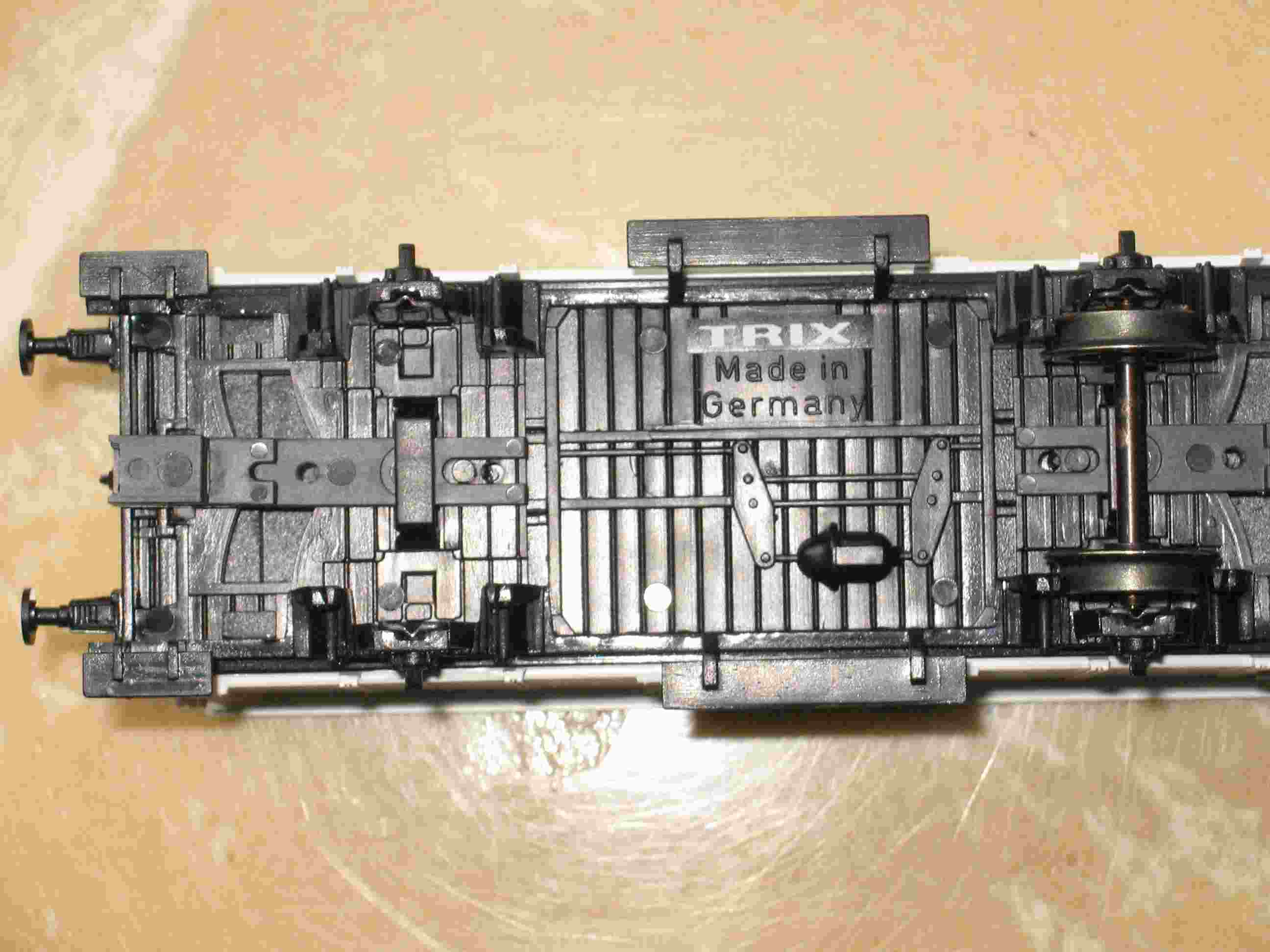

Beitragvon miximaxi » 14.08.2006, 08:49

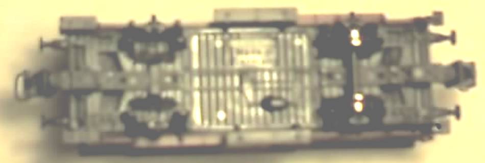

Leider bin ich fototechnisch nicht gut ausgestattet und besitze leider noch keine Digitalkamera. ;)
Bei mir gibt es noch Papierbilder
Ich habe hier noch einen Versuch gestartet und hoffe, dass es nun etwas besser zu sehen ist.
Umbau Märklin --> TE
Beitragvon ecki » 14.08.2006, 20:45
Mixixmaxi erwähnt oben,
"Hier wird der Kupplungsträger durch eine Schraube gehalten, bei Deinem G10 durch einen Steg."
Nur zur Klarstellung: Hier habe ich eben jenen Steg durch die Schraube ersetzt - das war ja gerade der "Trick"
Im übrigen funktioniert dieser "Trick" bei allen ähnlichen Wagenböden, bei denen die KK - Kulisse von eben jenem Steg / Bügel gehalten wird.
Die komplette Umbauanleitung findet sich unter nachfolgendem link.
http://www.ig-trix-express.de/umbauanleitungen/24065/umbau-24065.htm
