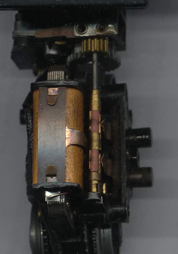

Zur Verdeutlichung habe ich mal einige Fotos gefertigt, an den gelb markierten Stellen darf nicht geschmiert werden.
Für Dieter ergibt sich daraus die Empfehlung, den gesamten Mechanismus auszubauen und zu reinigen.
Beim Anfertigen obiger Fotos bemerkte ich dann zunächst am Zahnrad der Schaltwalze merkwürdige Beschädigungen (rot markiert). Sie befinden sich besonders ausgeprägt an jedem dritten Zahn.
Als Grund konnte ich nach längerer Suche das Messingteil der Schaltklinke ausmachen, welches bei der Aufwärtsbewegung der Schaltklinke gegen das Zahnrad schlägt. Siehe rot markierte Stellen der folgenden Abbildung.

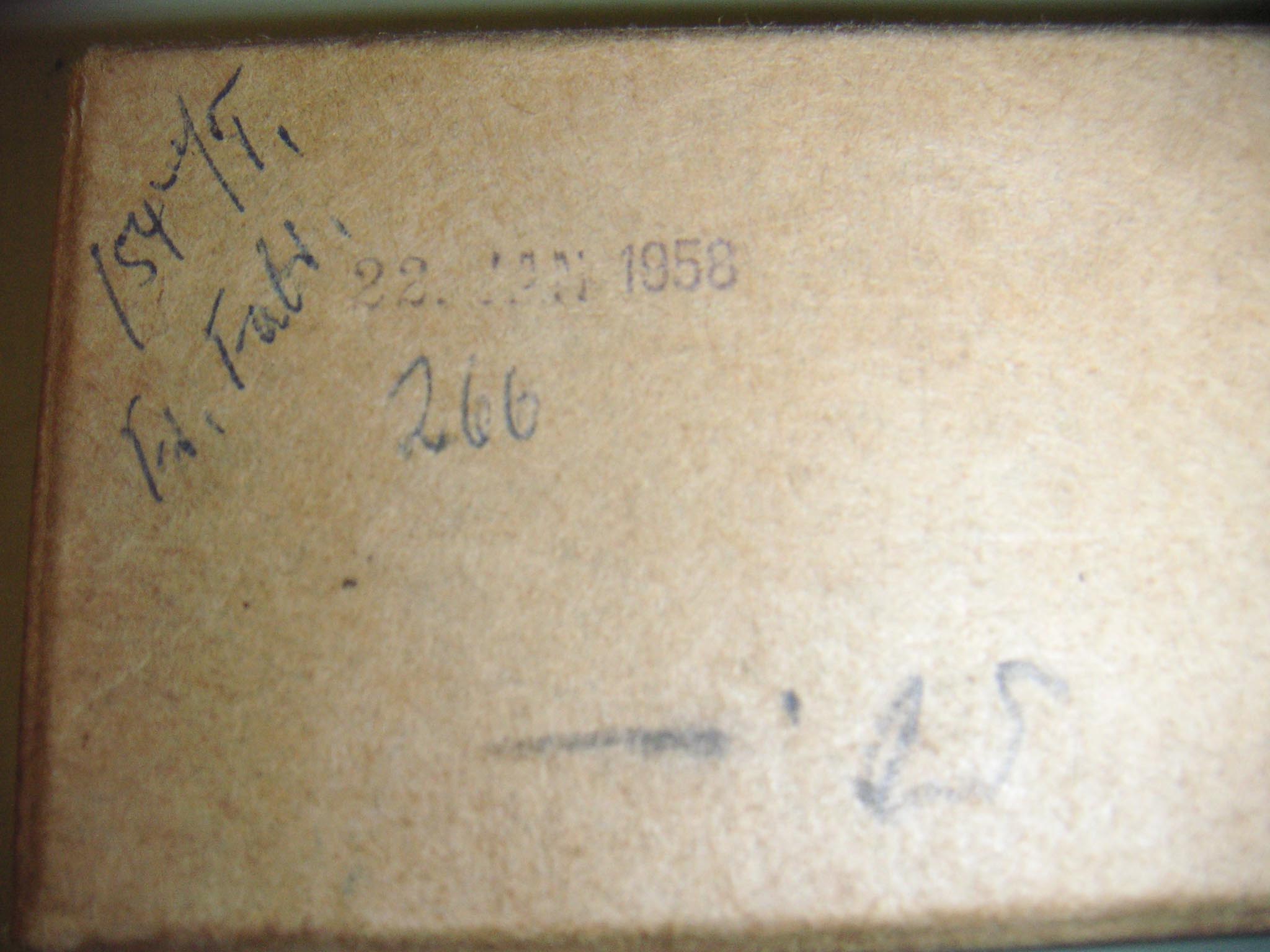

Nun aber meine Frage: wer weiss was all die verschiedenen Nummern auf dem Karton bedeuten?
Die Jahreszahlen sind klar 1955 und 1958. Alle Bezeichnungen wurden durch den damaligen Importeur Csuka Sen. angebracht. Diese Lok ist wahrscheinlich nie in den Handel gekommen. Damals wurde einiges TTR-Material in England auf TE geändert und so dann verkauft. oder ist das gar ein falscher Karton zu dieser Lok?
mit vertrixten Grüssen

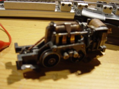

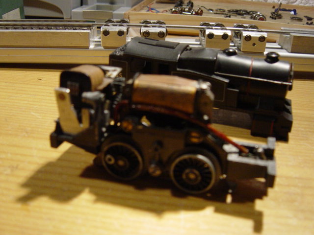

Auf dem Rollenprüfstand springt die Klappe des Umschaltmechanismus an die Mechanik und bleibt in dieser Stellung wenn ich den Trafo von z.B. Vor- auf Rückwärtsfahrt drehe.
Dabei rutscht das Zahnrad einen Zacken weiter.
Danke nochmals für Eckis wirklich informative Ausführung.Die ist mittlerweile in mein Trix - Gesetzbuch :) gewandert.

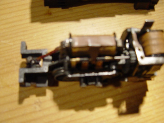

Ich hänge ´mal ein paar Bilder an.

mir fällt auf, dass Du, wie Heiko bereits vermutete, offenbar noch immer mit Gleichstrom operierst.
Obwohl es sich bei dem Mootor um einen so gen. Allstrommotor handelt, ist das suboptimal.
Du solltest für Deine weiteren Arbeiten an der Lok Wechselstrom benutzen - schon wegen der etwas höheren Stromstärke.
Obwohl Deine Fotos recht unscharf sind, vermute ich zudem, dass eine Demontage des Schaltmechanismus bisher nicht erfolgte - somit auch keine Reinigung. Dadurch kann das Hängenbeliben schon verursacht sein.
Ausserdem sehe ich an der rot markierten Stelle eine kleine Lücke - die sollte dort nicht sein - vielmehr sollte das Kupferfederblech (leicht) auf die Schaltklinke drücken, was diese wiederum beim Rückstellen unterstützt.
Zum bequemeren Testen / Betreiben empfehle ich die Anschaffung eines Wechselstromtrafos und eines zugehörigen Fahrpultes. Da bei TRIX EXPRESS die Umschaltung durch eine Spannungsunterbrechung erfolgt, solltest Du auch versuchen, Dir original TRIX - Zubehör zu beschaffen, da bei Märklin z.B. die Umschaltung durch kurzzeitige Überspannung ausgelöst wird.

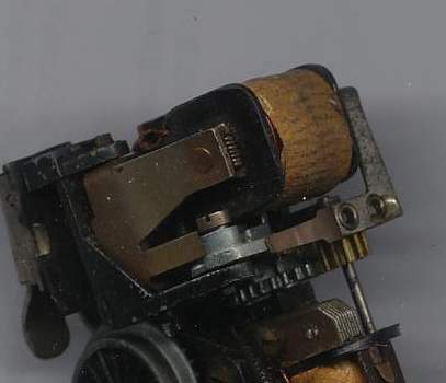

ich habe auch wie Ecki eine TTR-Lok. Und die zweiachsige Lok hat auch eine Schaltklinke mit Messingteil. Und das Messingteil sieht genauso aus. Es ist also ein Serienteil. Allerdings hat in meiner Lok das Messingteil nicht auf die Zähne des Messingzahnrades geschlagen. Da ist ausreichend Luft dazwischen. Es könnte eine Einstellsache bei Eckis Lok sein.
Auf den Fotos von Ecki fehlt die Blattfeder, die den Anker in seinen Ausgangs- (= stromlose) Positiion drückt. Bei den Bildern von Dieter ist die Feder zu erkennen. Die Feder ist eine spätere Zutat, weil man feststellte, daß sonst durch den Restmagnetismus der Anker an der Magnetspule "kleben" bleibt, auch wenn sie stromlos ist. Und dann wird natürlich nicht umgeschaltet. Also bitte auf die Funktion der Feder achten.
Ich hab auch mal versucht Bilder zu machen. Wenn man weiß, wo man suchen muß, findet man auch das Messingteil (an der Farbe) der Schaltklinke. es wird aber verdeckt durch die Feder, die auf den Mechanismus drückt. Man sollte Immer darauf achten, daß diese Feder nur sanft(!) auf die Klinke drückt. Bei zuviel Federdruck funktioniert es auch nicht, weil der Magnet dann nicht genug Kraft hat.

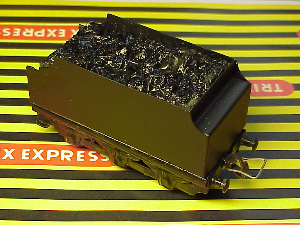

Du hast auch vergessen zu erwähnen, dass der Tender zur Lok ein "englischer" Tender ist, was sich darin äussert, dass er eine realistische Kohlenimitation (aus Giessharz) hat, während dessen die deutschen Tender stets ein geprägtes Blech mit imitierten Kohlen besitzen. Die gezeigt Lok ist nur sehr kurz hergestellt bzw. aus U.K. auf den Kontinent exportiert worden: ca. 1947 bis ca. 1949/50. Ab 1948 war ja die Produktion aus Nürnberg im Export wieder verfügbar!
Roman Favero hat geschrieben:... Nun aber meine Frage: wer weiss was all die verschiedenen Nummern auf dem Karton bedeuten?

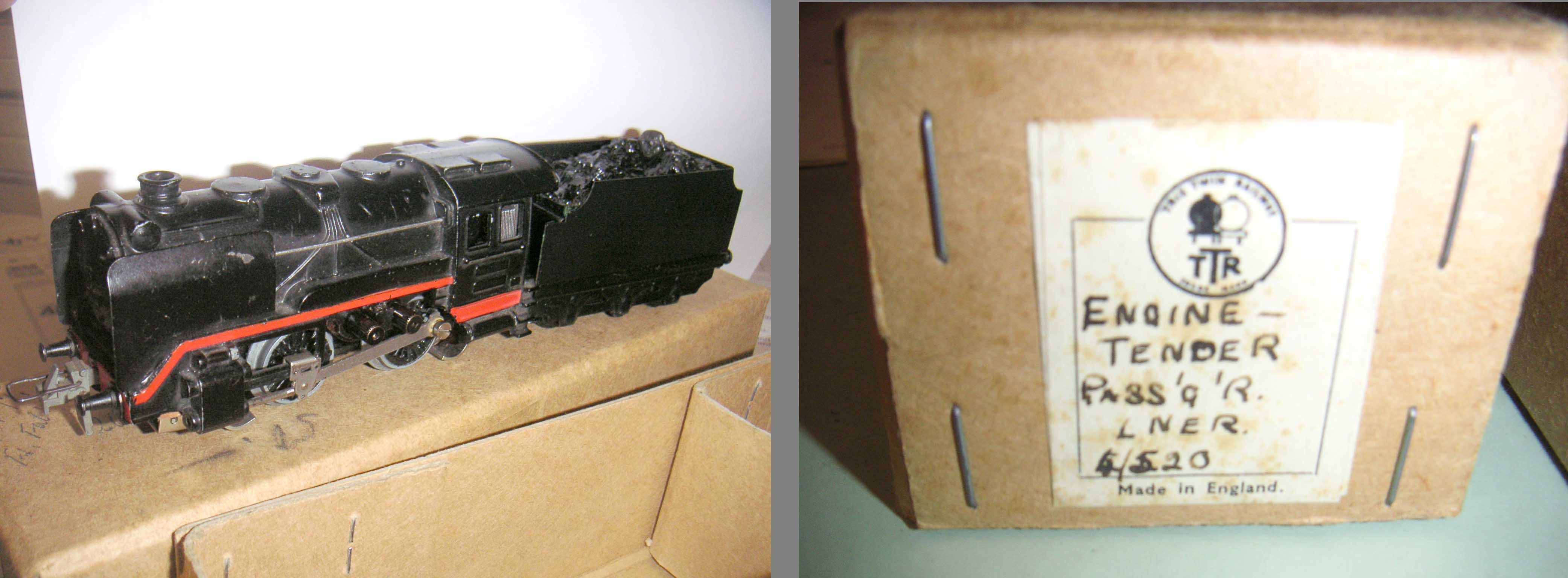

Die Jahreszahlen sind klar 1955 und 1958. Alle Bezeichnungen wurden durch den damaligen Importeur Csuka Sen. angebracht. Diese Lok ist wahrscheinlich nie in den Handel gekommen. Damals wurde einiges TTR-Material in England auf TE geändert und so dann verkauft. oder ist das gar ein falscher Karton zu dieser Lok? ...
Die Schachtel ist ein Sammelsurium... Da gehören Schachtelboden und Schachteldeckel nicht zusammen, auch wenn auf dem Schachtelboden noch handschriftliche Bemerkungen angebracht sind.
Die TTR-Nummer 4/520 weist eigentlich auf eine Länderbahn LNER (London North-East Railways) Güterzug B-Lok (0-4-0) hin, wie diese vor dem WW2 und nur noch kurz nach WW2 hergestellt wurden. Jene Lok war als Güterzuglok komplett in schwarz gehalten. Die 20/52 wiederum konnte sowohl für den Personenzug- wie für den Güterzug-Dienst eingesetzt werden... Somit hat der Karton mit der 20/52 nichts gemeinsam und dient als blosse Verpackung.
Die Stempel mit den Jahreszahlen 1955 und 1958 haben ebenso nichts mit der Lok zu tun, weil diese Lok - wie schon erwähnt - deutlich früher "exportiert" wurde. Es kann nur spekuliert werden, ob der Vater Csuka, damit das Jahr festhalten wollte, als er seinerseits die Lok vielleicht "geschenkt" erhalten hatte, oder ob er damit das Ende der WS-Loks festhalten wollte...

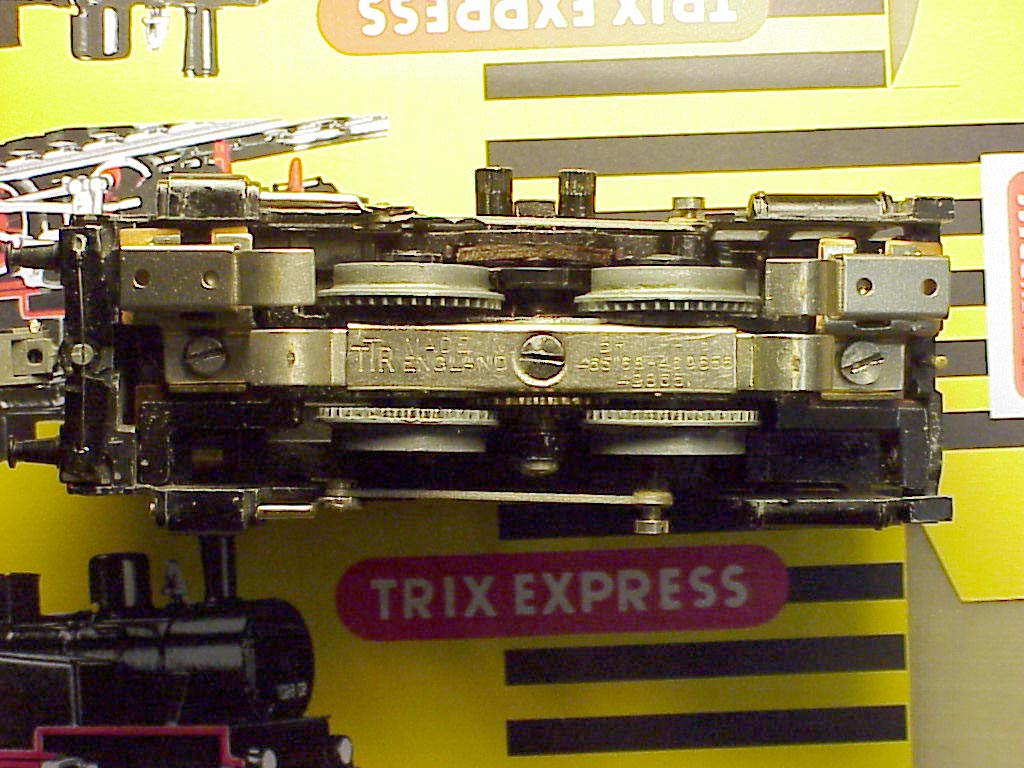

zur Bestätigung der Echtheit kann ich feststellen, dass die Lok an allen 4 Rädern Zahnräder hat.
Der Tender hat tatsächlich eine Kunststoff-Kohleimitation.
Aber alle festgestellten Beschriftungen sind auf dem Deckel. Hingegen hat es unter dem Kartonboden und auf dem Deckel ein Firmenstempel von Vater Csuka. Dieser ist aufgrund der Tel. Vorwahl schon recht alt. Heute (seit 10 J.) hat Zürich 041, zuvor während Jahrzenten 01, und noch früher 051.

Prima, weil sich damit die Seltenheit der Lok bestätigt.
Damit die Lok jedoch ihre Authentizität behalten kann, solltest Du gelegentlich wieder auf britische Schleifersätze für B-Loks wechseln, wie sie nach dem WW2 verwendet wurden.
Zur Zeit sind "kontinentale" (sprich: deutsche) Schleifersätze montiert. Britische Schleifersätze für B-Loks (und 0-4-4 Loks) haben immer gerundete Schleiferzungen, im Gegensatz zu den eckigen Deutschen.(?!?) :wink:
