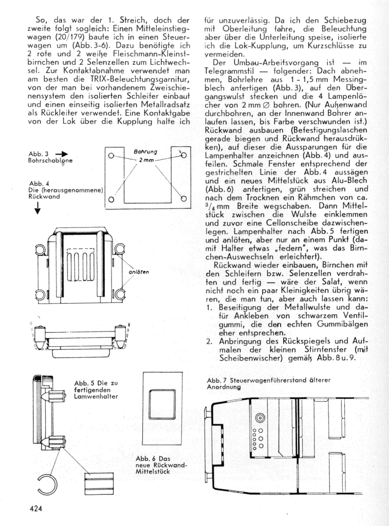

Es geht einerseits darum, wie erhalte ich einen D-Zugwagen mit Speiseraum(!?) - D-Zugwagen-Set IC 71 lässt grüssen! - und andererseits wie erhalte ich einen Steuerwagen:
Bemerkenswert im Text auch die Begründung des Beitragsschreibers, weshalb er einerseits die neuesten TRIX EXPRESS-Modelle zu den D-Zugwagen nicht alle kaufen möchte und andererseits wie er doch bei den von ihm ausgewählten Modelle mit Bastelvorschlägen zu Umbauten anregt!

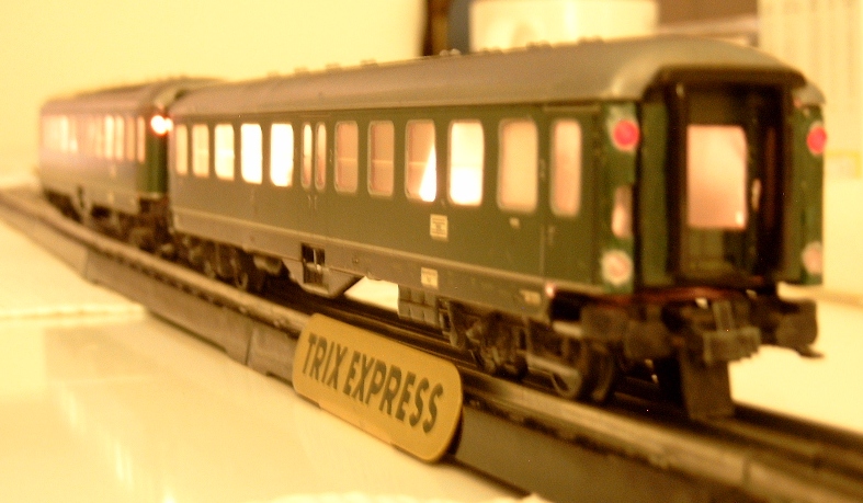

Mir ist das Thema interessant vorgekommen, weil bis anhin bei TRIX EXPRESS Steuerwagen mit Lichtwechsel nur bei den Triebwagenzug-Varianten zum VT50 (20/58 bzw. 758) und zum VT75 (759) vorgekommen waren. Nicht jedoch bei den Blechpersonenwagen.
Erste reine Steuerwagen sind erst einige Jahre später gekommen. Der "Silberling" Steuerwagen war dazu im Jahr 1964 eine tatsächliche Neuheit!
