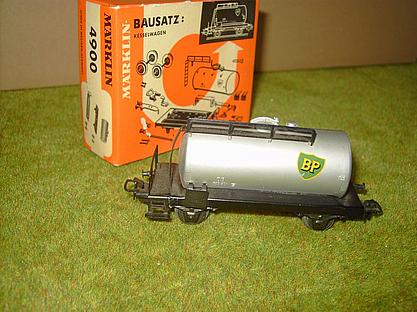

Beitragvon PaTrix » 23.07.2011, 12:55
Hallo Helmut,
Ich stimme Dir zu! Hättest Du bei Deiner ersten Anfrage schon erwähnt, dass Du Dir einen alten Kesselwagen aus den 60-ziger Jahren umbauen möchstest, Du hättest die Hinweise darauf, was Du nun selber feststellen musstest, schon vorher erfahren. :?
Wie auch immer: positiv zu vermerken gilt, dass jene Modelle eine Abwechslung in einem Kesselwagen-Zug darstellen können, und z.Bsp. im Falle des silbernen BP-Kesselwagens mit dem "alten" BP-Schild grün/gelb - wenn er denn quasi "laden-neu" ist - sogar gefallen kann! :wink:
Hier in solches Beispiel:
...leider mit "schief" aufgeklebtem BP-Logo
Wie wäre es, wenn Du uns hier im Forum ein paar Bilder zu Deinem gelungenen Umbau einstellen könntest? :shock:

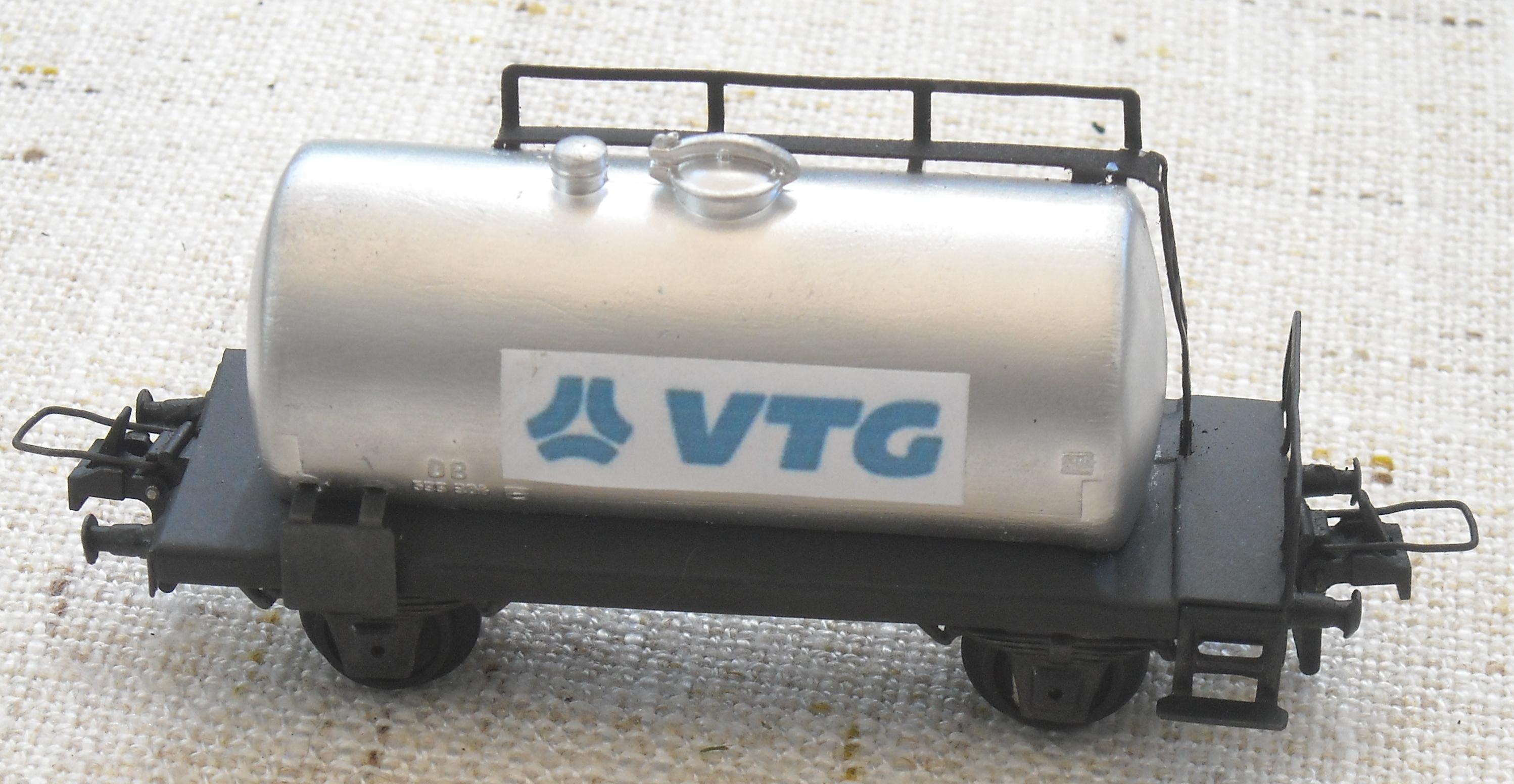

Beitragvon HGenge » 17.08.2011, 14:23
Habe noch nicht begriffen, wie man hier Bilder einstellt.
Helmut

Re: Umbau alter Märklin Wagen auf TE
Beitragvon HGenge » 17.08.2011, 14:36
Glaube jetzt hab ich´s.
Beitragvon Ulrich » 17.08.2011, 17:50
Hallo Helmut, könntest Du bitte noch mal ein Bild von unten gesehen einstellen?
