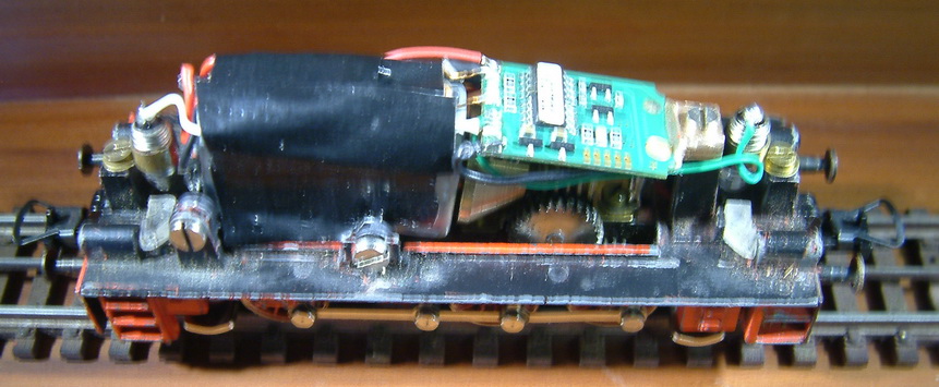

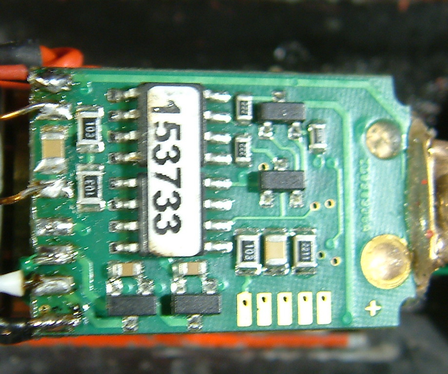

Es ist vollbracht! Die V36 ist wieder funktionsfähig und mit einem Delta-Decoder ausgerüstet.
Ohne den Decoder läuft sie sehr gut, nur mit dem Teil -alles korrekt angeschlossen- tut sich rein gar nichts.
Ich gehe mal davon aus, daß der Decoder in Ordnung ist. Müßte denn nicht wenigstens ein Lämpchen leuchten, wenn ich 5-6 Volt Gleichspannung anlege? Oder funzt das Teil nur mit Wechselstrom?
Gruß, Michael

Beitragvon Hans » 03.06.2011, 12:03
Hallo Michael,
es gibt viele verschiedene Delta Decoder von Märklin. So z.B. Decoder für Feldspulen oder Magnetspulenmotoren (Märklin Allstrom oder DC Motoren), mit automatischer Umschaltung oder mit manueller Umschaltung für AC Betrieb, 8 oder 4 Dip Schaltern.
Du benötigst jedenfalls die passende Anleitung zu deinem Decoder um diesen richtig einzustellen, vielleicht kann auch die Herkunft (aus welcher Lok?) weiterhelfen.

Beitragvon Mechanik-Freak » 04.06.2011, 17:06
Hallo Hans,
der Decoder kann sowohl für Allstrom- als auch für DC-Motoren verwendet werden. Kommt nur auf die Anschlüße an. Bei DC-Motoren werden nur grün und blau verwendet. So habe ich das auch angeschlossen. Er stammt aus einer Märklin Industrielok 36500. Ein Datenblatt zu dem Decoder habe ich nicht gefunden, das hätte mir vielleicht weitergeholfen.
Die Decoder mit dem Mäuseklavier passen in die Lok erst gar nicht rein. Kein Platz dafür, weder mit Permamotor noch mit Mabuchi-Motor. Egal, wo ich den dann hinpacken will, das Gehäuse geht nicht mehr zu. Die einzige Möglichkeit war also den Decoder aus der Industrielok zu verwenden. Siehe Anhang.
Mittlerweile habe ich aber die Info, daß alle Deltadecoder -auch die neueren- nur das Märklinprotokoll verstehen (also mit DCC nix anfangen können) und analog auch nur mit Wechselstrom betrieben werden können. Dank an Peter für den Link zu Railroad24.
Zum Testen bräuchte man also mindestens einen Deltatrafo, zum programmieren eine Märklin Digitalstation. Mit meinen Mittlen wird das also nix.
Ob der Decoder aber auch abwärtskompatibel ist und sich mit einem normalen Deltatrafo dann auch ansteuern läßt, konnte mir bisher niemand sagen.
Es bleibt also weiter spannend für mich.
Gruß, Michael

Beitragvon Hans » 05.06.2011, 11:37
Hallo Michael,
Zitat aus Wikipedia: Decoder für das Delta-System sind aufwärtskompatibel, also uneingeschränkt sowohl mit Delta System, dem Märklin-Digital-System als auch auf dem Märklin Systems einsetzbar.
Dein Decoder hat aber keine Lötbrücken und da keinen Dip Schalter, womit er kein klassischer Delta Decoder ist, sondern mit den gängigen Märklin Zentralen (Control Unit,
Mobile Station 1 + 2, Central Station) digital auf alle üblichen MM Adressen einstellbar ist. Der Decoder müsste auf die Adresse 72 voreingestellt sein, denn die Startadresse der DHG 500 ist laut Märklin die 72 bei neuen DHG 500 Loks.
Ist die Lok gebraucht, ist die Adresse eventuell geändert worden und muss dann mit einer Märklin Zentrale ausgelesen/ermittelt werden. Veränderbar sind auch Anfahr- und Bremsverzögerung (ABV) sowie die Höchstgeschwindigkeit. Mit Adresse 72 ist die Lok auch mit Delta Zentralen ansteuerbar.
Zusammengefasst:
Die Delta Decoder können also sowohl mit AC Wechselstrom als auch MM Motorola Digital (Delta, Central Control Unit, Märklin Mobile Station) betrieben werden.
Delta Decoder können nur auf bestimmte Adressen eingestellt werden und mit diesen auf allen üblichen Märklin Systemen angesteuert werden.
Delta Zentralen können nur die Adressen 24, 60, 72, 78 und 80 ansteuern.
Wenn ich heute eine Trix V36 für Märklin digitalisieren müsste, würde ich einen Decoder von ESU oder Uhlenbrock nehmen. So z.B. den LokPilot micro V3.0 für MM, DCC oder SX und ein Mabuchi mit Schwungmasse. Dieser Decoder passt ohne Probleme.
