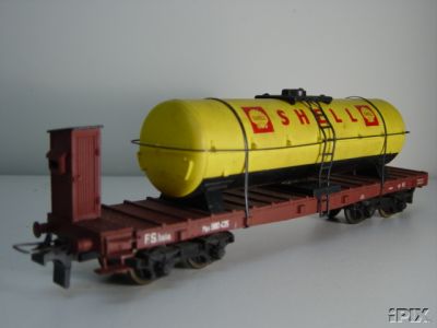

Hallo und Guten Tag,
ich habe durch Zufall den Flachwagen mit Tankauflieger von Rivarossi bekommen und wollte diesen auf Express umbauen - Jongen sagt, diese Teile gibt es nicht??
Kann mir das einer der Experten erklären?
Vielen Dank im Voraus
Beste Grüße
Thomas Jacobsen

Beitragvon Georg » 22.11.2004, 16:37
Ist es der im Bild gezeigte Wagen?
Den gab es nur als Bausatz für den holländischen Markt in der gezeigten Verpackung.
Der Wagen hat Drehgestelle, die kein anderer Rivarossi-Wagen hat. Daher hat Ton Jongen auch nicht die passenden Drehgestelle, weil es nicht lohnen würde.
Wie das (bei Ebay gefundene) Bild zeigt, gibt es den Wagen tatsächlich mit Trix Express Kupplungen und Radsätzen.
Und ist dann entsprechend teuer. ;-)
xRiv72026 Flachwagen mit Shell-Kessel i-1.jpg (15.67 KiB) 441-mal betrachtet

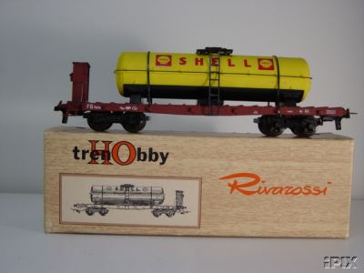

Beitragvon Georg » 22.11.2004, 16:41
Noch ein Bild
Beitragvon Georg » 22.11.2004, 17:07
Wegen der Länge des Wagens haben die Drehgestelle längere Kupplungsdeichseln als der bekanntere kürzere vierachsige Flachwagen mit LKW-Auflieger.
xRiv72026 Flachwagen mit Shell-Kessel i-3.jpg (12.8 KiB) 429-mal betrachtet
