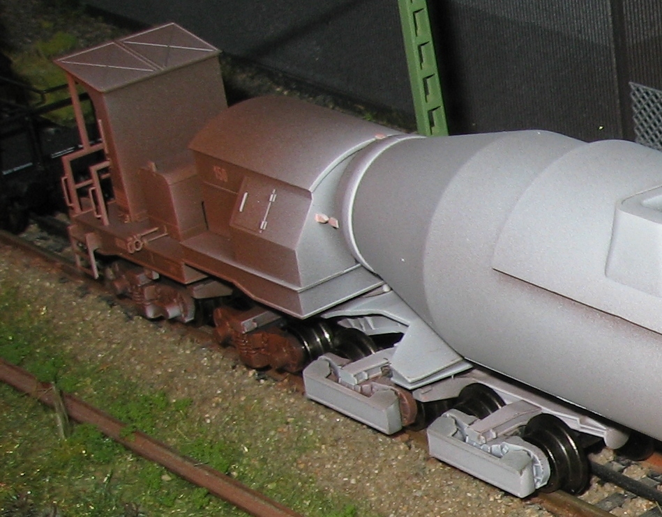

Hallo TRIX-Experten,
In der Bildergallerie bei http://www.test51.de zu Backnang vom 12-Mrz-11 finde ich folgendes Bild (1067.jpg) zu einem Torpedopfannenwagen:
Topedopfannenwagen mit TE-Rädern?
(Bildquelle: siehe Hinweise im Text!)
Der Wagen scheint auf TRIX EXPRESS umgerüstet. Wie geht der Umbau vor sich? Welche Radsätze und/oder Radreifen sind dazu notwendig?
Habe das entsprechende Modell in der US-Ausführung mit RP25-Radsätzen und bin bisher daran gescheitert, TE-Radsätze einsetzen zu können?
Schätze jeden Tipp und Hinweis zum Vorgehen beim "Umbau"!

Ich hab das Bild von dem Torpedopfannenwagen mal in 3072x2304 Pixel auf
http://www.test51.de/Sonderzug/Sonderzug.html
eingestellt.
Vielleicht lässt sich in der Großaufnahme erkennen, um welche Radsätze es sich handelt.
Sieht auch nach Fräsarbeiten aus (rechtes Rad linke Seite).
Flossil

Ein jeweiliger Ausschnit zu den Drehgestellgruppen hätte allerdings auch schon genügt. Hier die entsprechenden Ausschnitte:
Ausschnitt Torpedopfannenwagen "linke" Drehgestellgruppe
Ausschnitt Torpedopfannenwagen "rechte" Drehgestellgruppe
Prima wäre es, wenn sich der "Umbauer" des Wagens hier selber noch melden würde! Es ist nicht klar, ob allenfalls 9mm Radsätze mit Spitzenlagerung von PIKO verwendet wurden?! :wink:

Wenn man die Radgrösse mit den Puffertellern vergleicht, dann ist eine Radgrösse von 9mm oder noch kleinere Spezialräder sehr wahrscheinlich. Radreifen sind eher nicht verwendet worden, da die verräterische, arttypische Rille auf der Spurkranzseitenfläche fehlt. Auch die Breite der Lauffläche entspricht eher TRIX EXPRESS als dem NEM-Standard.
(Falls notwendig, könnte ich Dir mit Versuchen ev. weiterhelfen.)
Richi

NPE hat Scheibenradsätze mit 8mm und 9mm im Angebot.
Vielleicht sind es ja diese.
Viele Grüße, Klaus

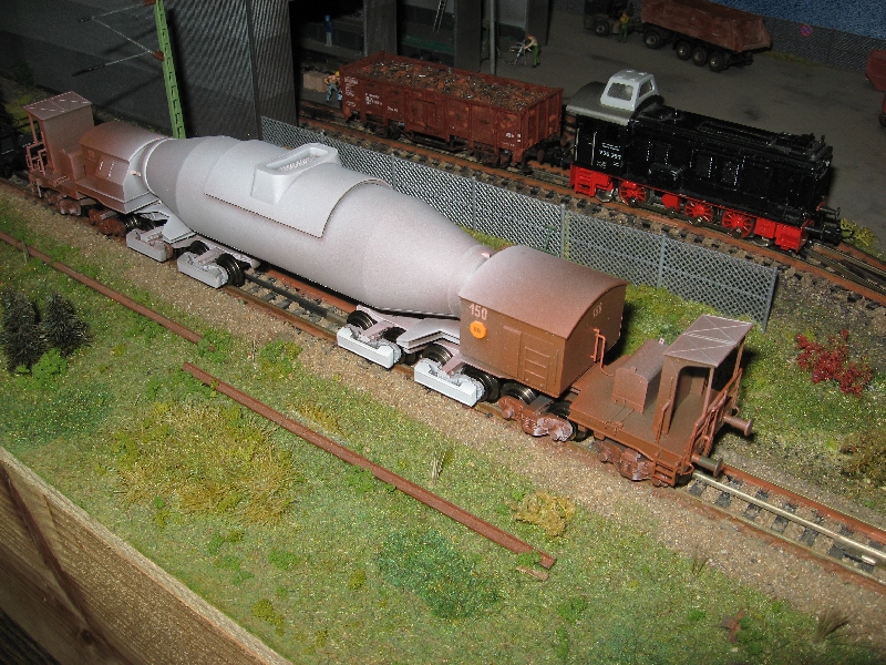

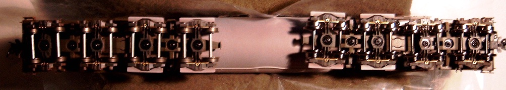

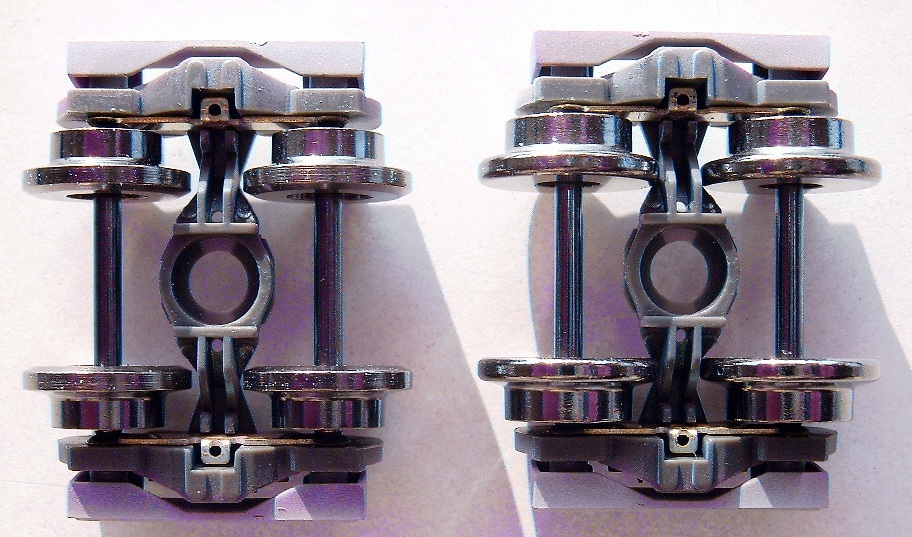

... ich habe jetzt bei meinem Torpedopfannenwagen in einem Drehgestell die 9mm-Radsätze (von PIKO für TE) eingesetzt. Hier die Situatation im Bild:
24910 Torpedopfannenwagen Gesamtansicht

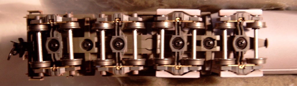

24910 "linke" Drehgestellgruppe mit RP25-Radsätzen
24910 "rechte" Drehgestellgruppe mit eingsetzte 9mm-Radsätzen (von PIKO für TE)
Es zeigt sich, dass die einzelnen Drehgestellquerstege und vermutlich auch die Drehgestellbrücken - wie bei den anderen US-Wagen auch - hier leicht mit einer Uhrmacher-Feile nachgearbeitet werden müssen. Es geht allerdings um minime Korrekturen im Zehntel-Millimeter-Bereich (ca. 0.1 - 0.2 mm) auf jeder Seite zu einem Drehgestellquersteg.
Die vorhanden Toleranzen in den Drehgestellen erlauben das Einsetzen der Radsätze mit einer Achslänge von max. 24.5 mm (über die Spitze gemessen). Das Drehgestell, wo die TE-Radsätze eingespannt sind, ist diesbezüglich noch nicht behandelt und auch über Betriebserfahrungen kann ich noch nicht berichten. Immerhin: als Standmodell kann das Modell schon dienlich sein. Befriedigen kann mich diese Situation noch nicht.

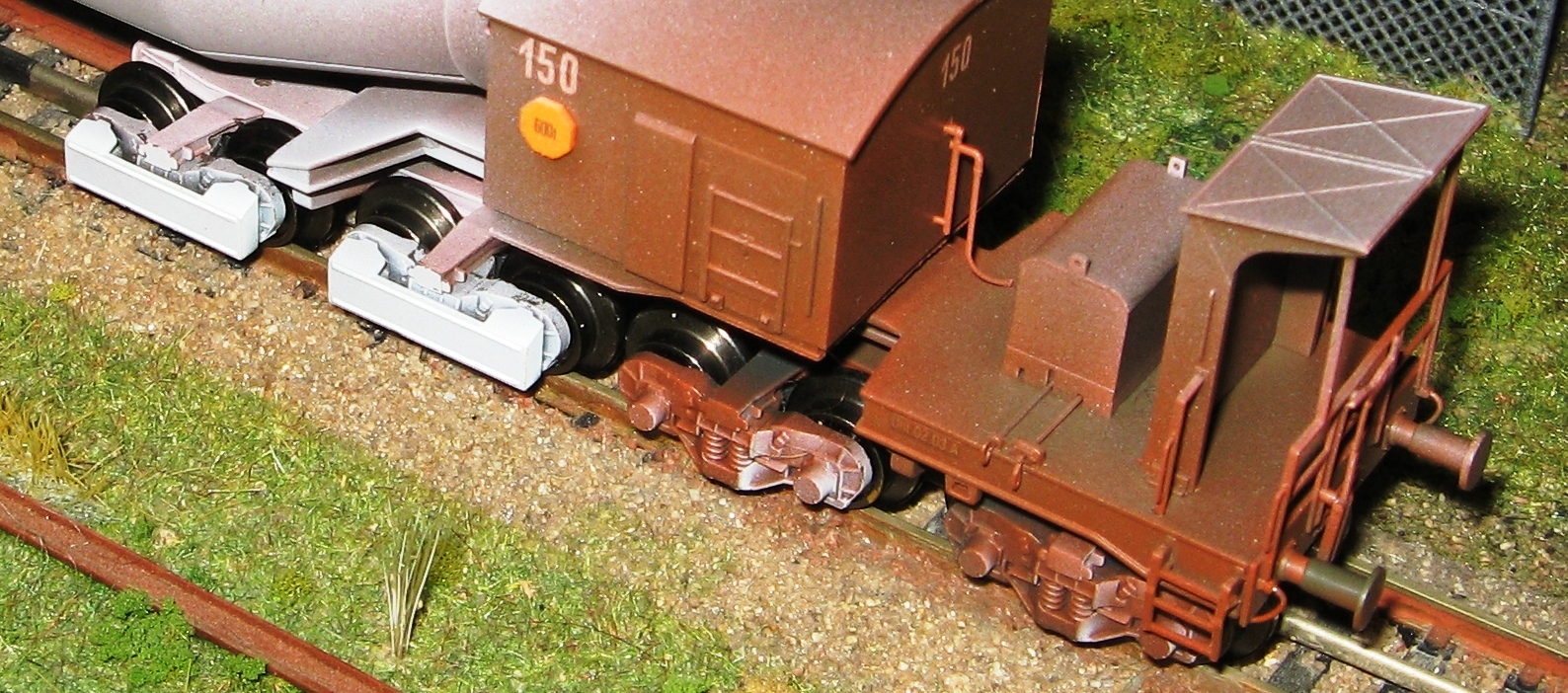

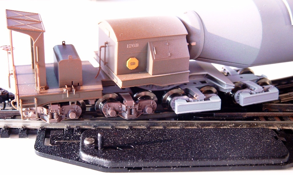

... hier noch eine Seitenansicht, welche den Unterschied von RP25 und Radsätzen mit 9 mm Durchmesser - wie oben beschrieben - veranschaulicht:

Der US-Torpedopfannenwagen aus der TRIX RP25-Serie ist jetzt mit den 8mm-Achsen (siehe auch oben), die ich bei Ton Jongen in Mijdrecht letzten Samstag (23-Apr-11) besorgt hatte, umgerüstet. Alles prima und einfach zu bewerkstelligen.
Die Achsen können OHNE weiteren Aufwand ausgetauscht werden. Der Wagen rollt einwandfrei durch Weichenstrassen mit R1.

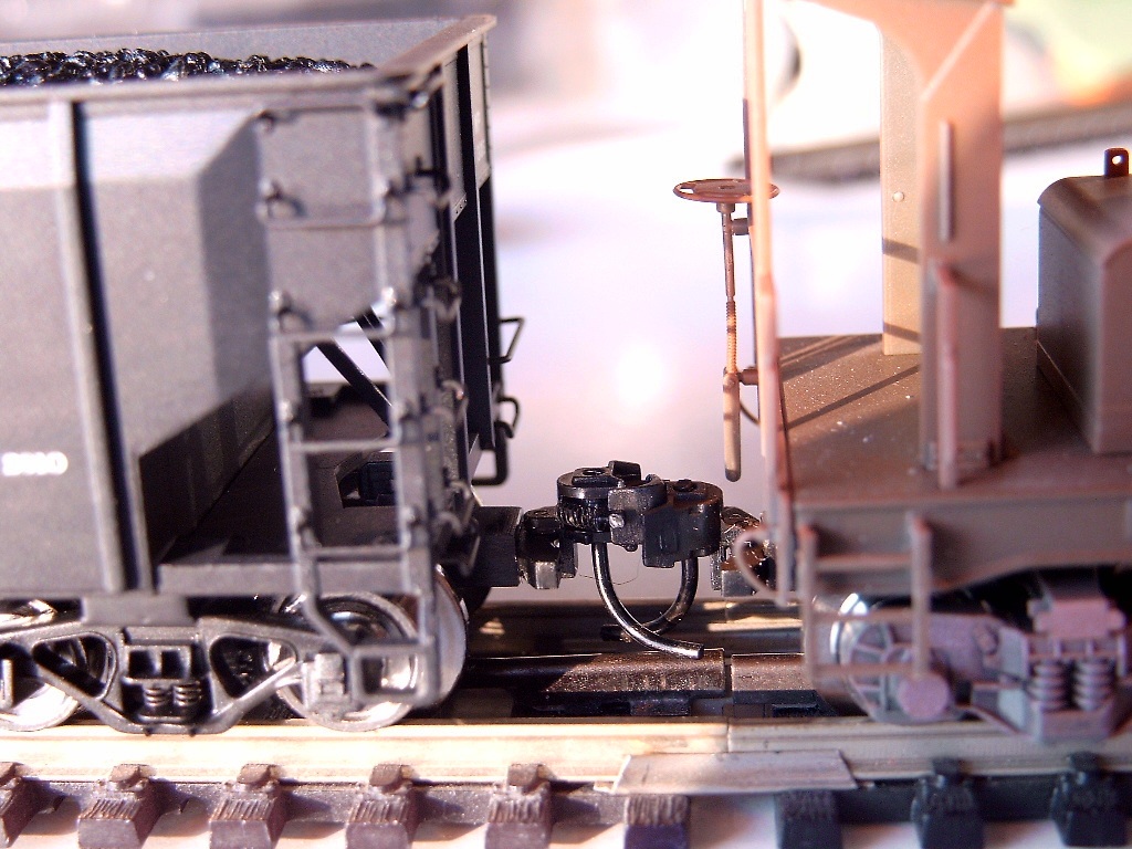

Die Differenz von 1mm in der Kupplungshöhe gegenüber anderen TRIX RP25 US-Wagen, die mit 9mm Radsätzen (PIKO für TE) umgerüstet wurden, ist wohl vorhaden, kann aber vernachlässigt werden, da die Funktion der KADEE-ähnlichen Kupplungen nicht beeinträchtigt wird.
Wer TE-Kupplungen oder Märklin-Kupplungen bei den US-Wagen verwendet wird ebenfalls keine nennenswerten Schwierigkeiten haben. Abgesehen davon, wird der Torpedopfannenwagen wohl nur mit einer Verschub-Lok gekuppelt und weniger oft zusammen mit anderen Wagen... :wink:

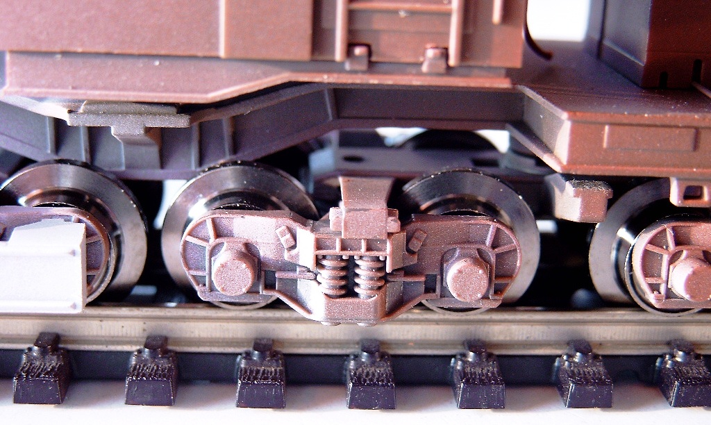

8mm-Achsen links bzw. 9mm-Achsen rechts in den Drehgestellen
Details zu den montierten 8-mm-Achsen
Kupplungssituation KADEE-ähnliche RP25-Kupplung

...hier noch weitere Bilder zur Situation in einer Weichenstrasse: :shock:
linke Drehgestell-Gruppe auf Weiche links-gehend
rechte Drehgestell-Gruppe auf Weiche rechts-gehend
