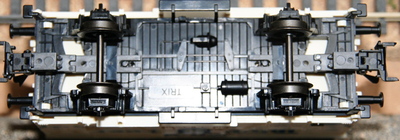

Beitragvon stefanelle » 03.01.2008, 22:50
Original von TE lebt
Wo liegt das Problem
Es passt keine Achse und an der Stelle, wo man eigentlich mit der Feile dran müsste, liegt ein Art verlängerte Kurzkupplung. Ich poste morgen mal ein
Bild... so was hab ich von Trix noch nicht gesehen.... Wobei ich zugegebenerweise
auch nicht viel Erfahrung auf dem Gebiet habe...
HerkCules... sorry...

Beitragvon TE lebt » 04.01.2008, 22:23
Hallo Stefan,
bevor ich ins Detail gehe, will ich noch Dein Bild abwarten. Aber ich glaube aufgrund Deiner Schilderung zu wissen, was für ein Konstruktionstyp der Wagen ist.
Wenn meine Vermutung zutrifft, lässt sich der Wagen umbauen (ich habe schon ein paar umgebaut), allerdings ist das schon etwas kitzlig und man braucht auch eine Dremel oder Proxxon sowie etwas Mut, zumindest beim ersten mal, aber das ist jä öfter im Leben so ;) .
Stelle ein Bild ein, auf dem die Wagenunterseite im Bereich einer Achse gut zu erkennen ist, dann sehen wir weiter.

Beitragvon stefanelle » 05.01.2008, 10:12
Sorry und Asche auf mein Haupt, ich hab da zwei Wagen durcheinander gewürfelt.
Es ist tatsächlich der Triumph.
Anbei das Bild..
Hab auch gerade mal den Beitrag Museumswagen 2007 durchgeschaut, ich werde wohl mal die Lösung von Peter Tümmel probieren...

Beitragvon frohnkd » 05.01.2008, 10:33
Ich hatte schon gedacht, Trix hätte 2 Formen... und wollte mit der 2.Form uns Express Fahrer verärgern...
Obwohl wohl schon etwas gefunden wurde, 2 Links zum Umbau:
Kupplung
Kupplung 2
Vielleicht hilft es ein wenig!
