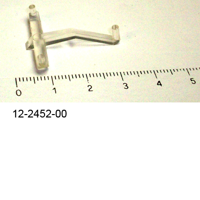

Beitragvon ecki » 17.05.2010, 21:13
ich kann den abgebildeten Lichtleiter leider nicht zuordnen.
Wer kann mir sagen, zu welchem Fahrzeug (Artikelnummer wäre ideal) das Teil gehört?
TRIX EXPRESSionistischen Dank im Voraus

Beitragvon Peter Tümmel » 18.05.2010, 17:03
Hallo Ecki,
das sieht mir so aus, als wenn der Lichtleiter zur V160 von Märklin gehört.
Jürgen hat mich darauf hingewiesen, dass der Lichtleiter von den V 217/218 Trix stammt.
Er hat natürlich recht.

Beitragvon ecki » 19.05.2010, 00:17
hallo PN und e-mail Antworter,
zunächst herzlichen Dank für die Antworten.
Eure Antworten gingen in zwei Richtungen: BR 217 / 218 und BR 112.
Inzwischen wird die Sache aber etwas komplizierter, glaub' ich.
Oder ich stehe immer noch auf der Leitung, auf der ich bereits bei Fragestellung stand.
Bei Eingang der ersten Antworten stieg mir die Schamesröte ins Konterfei - wie konnte ich das nur nicht wissen???
Aber jetzt kommt 's: Gleich der erste Versuch brachte mich ins Grübeln - mein Ersatzteil passte nicht in die Lok 2259 (BR 218 005-7), irgendwie war der Lichtleiter zu klein. In eben dieser Schrottlok waren aber gar keine Lichtleiter mehr vorhanden - also nächste Lok gegriffen - eine 2248 (112 499-9). Der darin befindliche Lichtleiter sah aus wie meiner - aber der Tausch erbrachte wiederum Zweifel - mein Teil saß zu wackelig und "füllte" die Bohrungen im Gehäuse nicht aus.
Ach ja, ein mail-Tippgeber hatte noch auf eine ebay-Auktion hingewiesen - angeboten wurden Lichtleiter für E-Loks 2248 / 2249 - die Bilder ließen vermuten, es handele sich um die auch bei mir vorhandenen Teile.
( Grübel, Grübel und studier - 'ne 2255 - hilft die mir?)
Also als Drittes 'ne 2255 ( 218 218-6) geöffnet. Und wieder entglitten mir meine inzwischen ermüdeten Gesichtszüge: darin nun ein vollkommen anderes Bauteil.
Gegenprobe: Das Teil aus der 2248 passt nicht in die 2255.
Und nun?
Was lernt mich das?
1. die Lichtleiter aus 2255 und 2248 sind überhaupt nicht identisch.
2. der bei mir vorhandene Lichtleiter passt überhaupt nicht in die 2255 (da minimal zu klein)
und nicht wirklich überzeugend in die 2248 (die Bohrungen im Gehäuse werden nicht
überzeugend ausgefüllt)
Also sind 's wohl zwei verschiedene Lichtleiter. Und so verhält es sich auch bei genauerem Vergleich.
Die Unterschiede habe ich mal versucht, im Foto darzustellen:
Also bleibt (für den Moment zumindest) die Frage, in welche Lok passt der bei mir vorhandene Lichtleiter?
