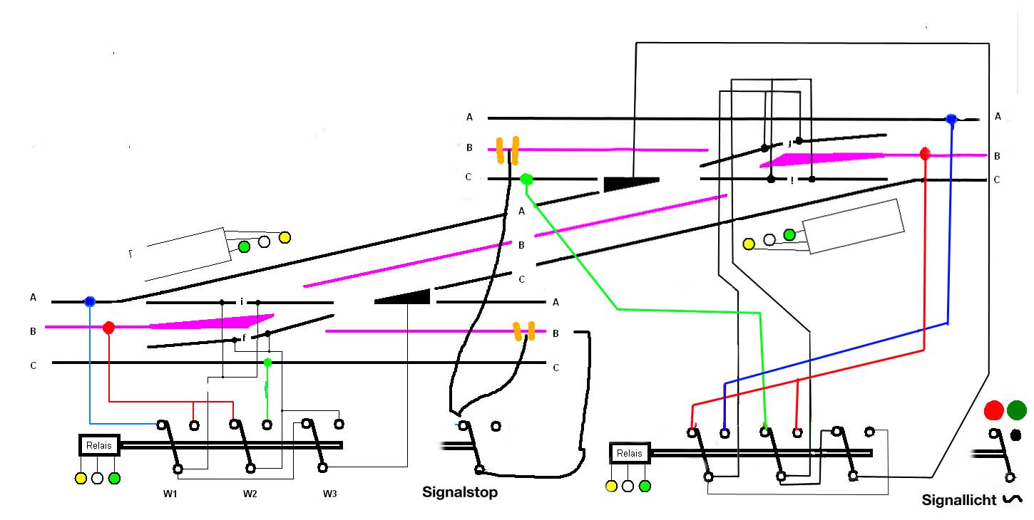

Die Bogenweichenprobleme lassen sich soweit sie elektrischer Art sind nur mithilfe des alten 4fach-Umschaltrelais lösen. Es braucht pro Weiche leider ein Relais. Für eine Boenweichendoppellösung also zwei. Solche neue Relais bekommt Ihr beim Toolman (Walter Gross) in den Kleinanzeigen auf Seite 5. Ob mit oder ohne Unterflurantrieb, das Relais ist die Lösung, denn man benötigt mindestens einen 3fach Umschalter ev. einen 4ten Umschaltkontakt für ein Signalstopp. Dazu erhällt Ihr das elektrische Ein- und Zwei-Weichenschema. Das ist die ultimative Lösung und gibt sogar noch zusätzliche polarisierte Mittelleiter/Weichenzungen, Damit fahren auch kurze Loks ohne stotern drüber.

Beitragvon Roman Favero » 18.10.2010, 16:15
Ergänzung:
1. zu schade??? gebraucht bekommt man die Dinger für 4-7€ neu für 8-12€
2. ein Unterflurantrieb ersetzt kein Relais.
3. ein Relais macht alle unsicheren Bogenweichen-Umschaltkontakte überflüssig.
4. Ob mit oder ohne Zusatzantrieb das Relais gibt zusätzliche und vorallem einen 100% Kontakt .
