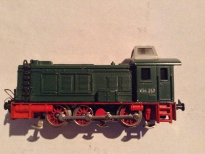

ich habe wieder einmal eine kleine Trix Lok erstanden.
Für unter 30€ inklusive OVP und Beschreibung eigentlich kein schlechter Kauf.

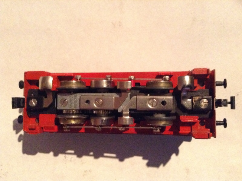

Allerdings lässt die Anordnung der Schleifer eher vermuten, dass sie für das Zweileiter-System (TI) gedacht ist. Die Radsätze sind allerdings eindeutig Trix Express (und als solche wurde sie mir auch verkauft - ein Bild von der Unterseite war im Angebot nicht dabei).
So wie sie zu sehen ist, läuft sie allerdings auch nicht auf Zweilleitergleisen, dazu müsste der rechte Schleifer zur anderen Seite zeigen. Die Schleifer jeweils einer Lokhälfte (vorne/hinten) sind gemeinsam an einen Pol des Motors, die der anderen Seite an den anderen angeschlossen.
Frage: Gab es Trix International Loks auch mit den breiten TE-Radsätzen?

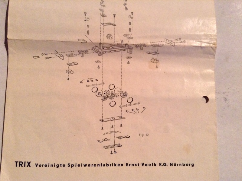

In der Beschreibung/Explosionszeichnung zu dieser Lok ist übrigens eindeutig die Trix Express Version mit den Mittelschleifern dargestellt.
Eine Umrüstung auf Trix Express dürfte nicht so einfach zu bewerkstelligen sein.
Ich habe mal drei Bilder angehängt, auf denen hoffentlich zu erkennen ist, was gemeint ist.
