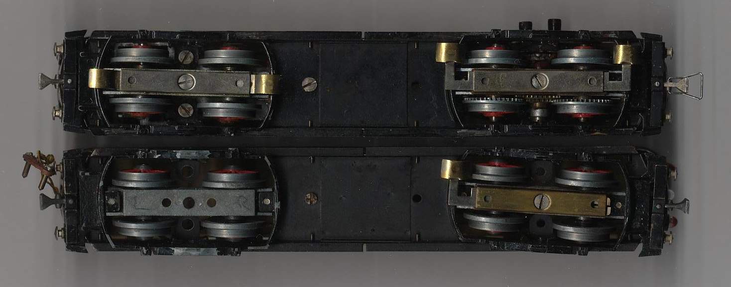

Unten folgt ein Bild, wie die Schleiferanordung aussehen sollte.
Zu sehen ist die "Mindestausstattung" an Schleifern für den Trix – Triebwagen 20/58.
Im Bild oben links ist das beleuchtungsseitige Ende des Motorwagens zu sehen. Das Drehgestell trägt zwei Schleifer für den Mittelleiter.
Oben rechts erkennt man das Antriebsdrehgestell des Motorwagens mit den Außenschleifern. Der Triebwagen ist damit selbständig fahrfähig.
Dort, wo rechts oben die Kupplung des Motorwagens zu sehen ist, befinden sich die beiden Buchsen zur Stromübertragung zum Beiwagen.
In der unteren Bildhälfte ist der Beiwagen zu sehen. Bei dieser Version des 20/58 ist das Kabel fest mit dem Beiwagen verbunden. Das unten links zu sehende Drehgestell hat serienmäßig keinen Schleifer. Die Löcher sind zwar da, aber es ist keine Blattfeder für die Schleifer eingenietet.
Unten rechts sieht man das beleuchtungsseitige Drehgestell des Beiwagens. Es genügt notfalls, der eine im Bild gezeigte Schleifer. Sinnvoller sind natürlich zwei Schleifer, damit es nicht bei jeder Gelegenheit flackert.
