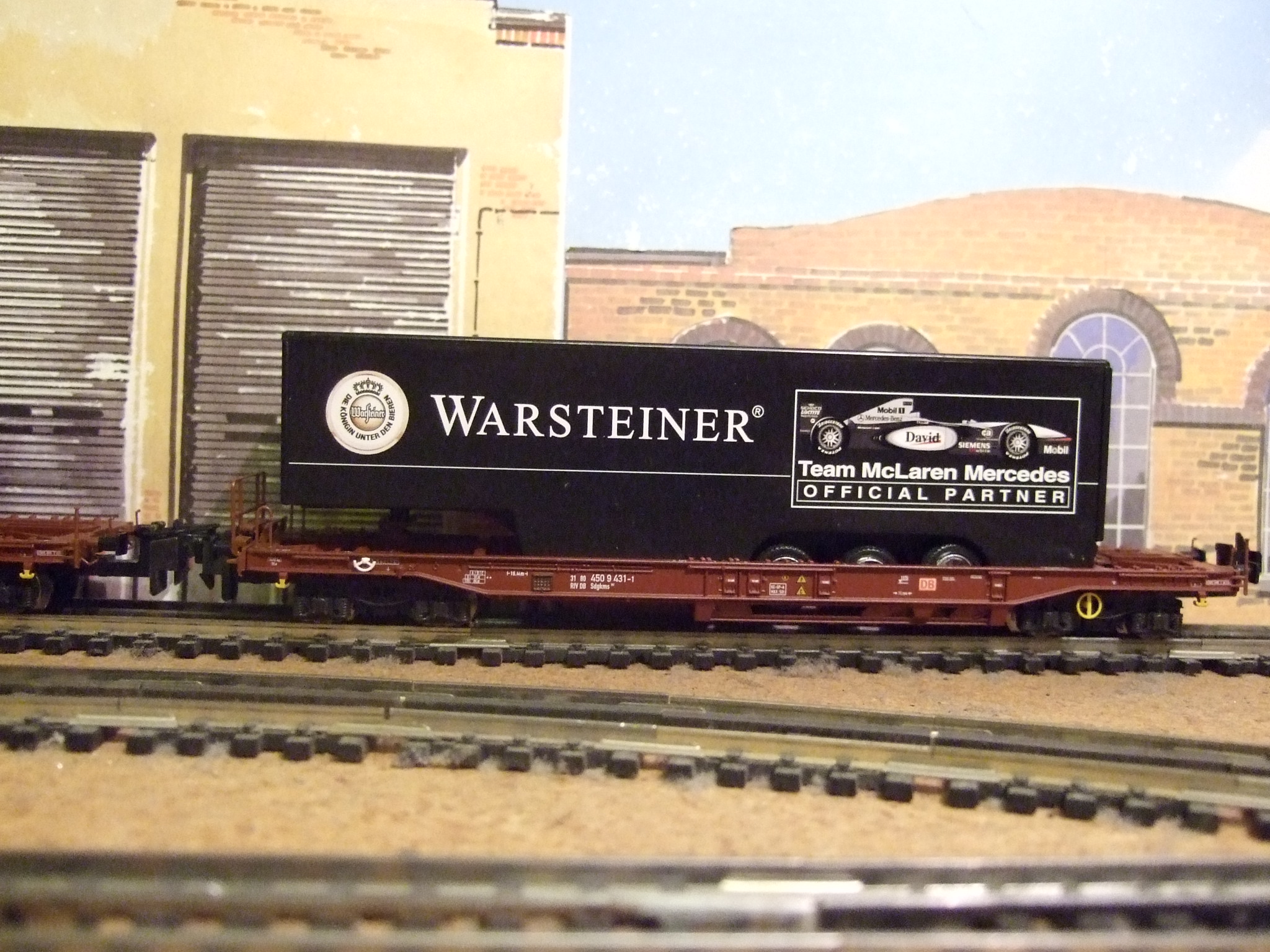

Puristen mögen mir verzeihen, denn mir ist bekannt, dass die verwendeten Sattelauflieger Typen im original nicht kranbar sind.
Ich habe für diesen Zug das Taschenwagen Set 24330 HOYER verwendet.
Der einzige Umbau ist das Tauschen der Kupplungen und Achsen sowie das Anpassen des Wagenbodens.
Dieses wurde schon an anderer Stelle im Forum beschrieben.
Um den Auflieger in die Tasche stellen zu können, werden die verschiebbaren Haltekeile entfernt, weil die Achsen des Aufliegers sonst nicht in die dafür vorgesehenen Plätzen passen.
Damit der Auflieger nicht nach vorne umkippen kann, sind dem Taschenwagen verschiedene Stützen beigefügt.
Die WARSTEINER Auflieger entstammen den Bierkasten Beigaben, die man gelegentlich beim örtlichen Getränkehändler bekommt. (Gratis)
Auch findet man sie auf Floh- und Trödelmärkten sowie auf Börsen und auf Ebay. Hier natürlich nicht Gratis, sondern zwischen 1 und 5 Euro.
Wenn man die Auflieger und die Stützen herunter nimmt, können die Wagen aber nach wie vor mit den HOYER Containern beladen werden.

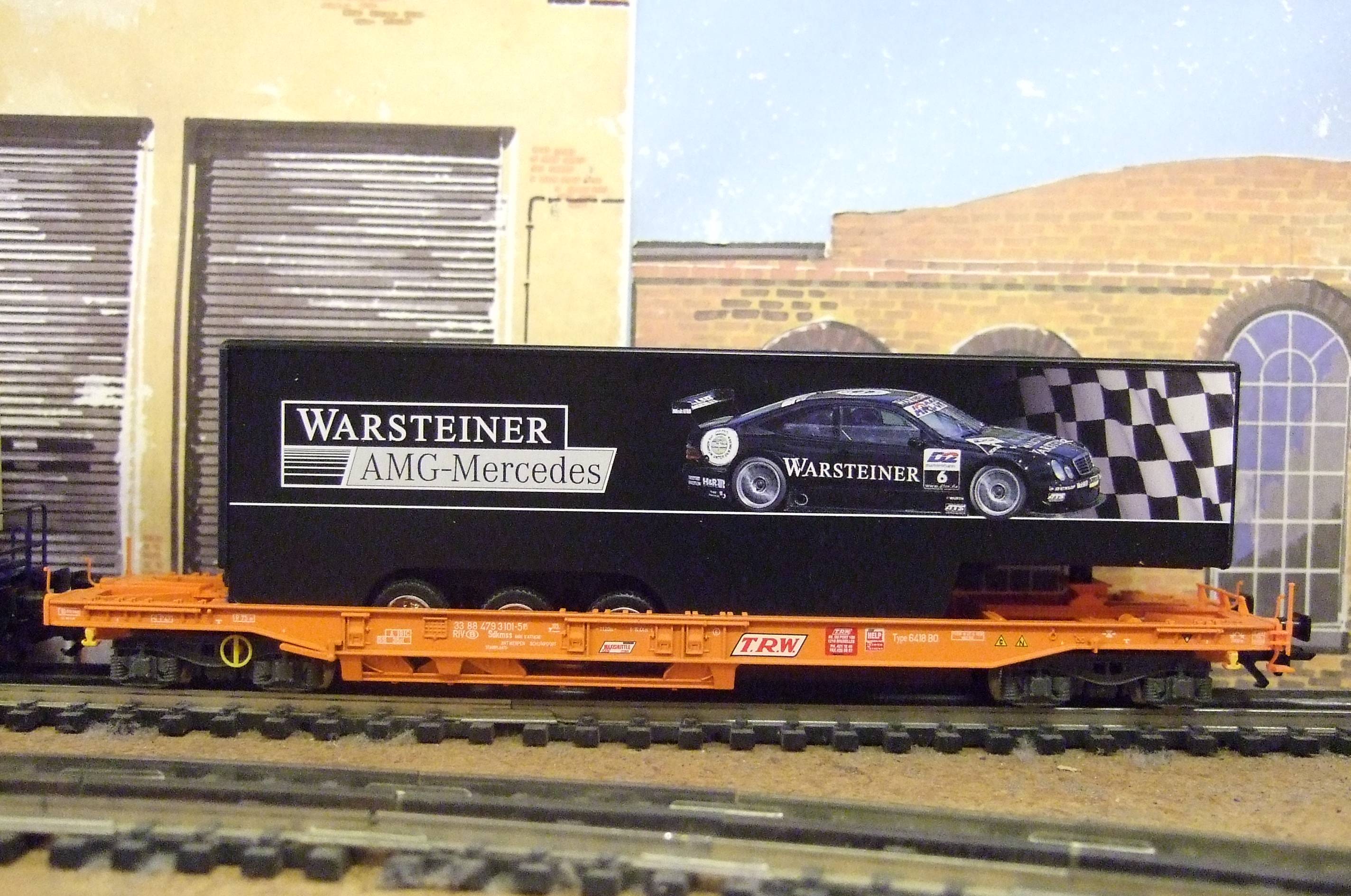

Hier Wagen I

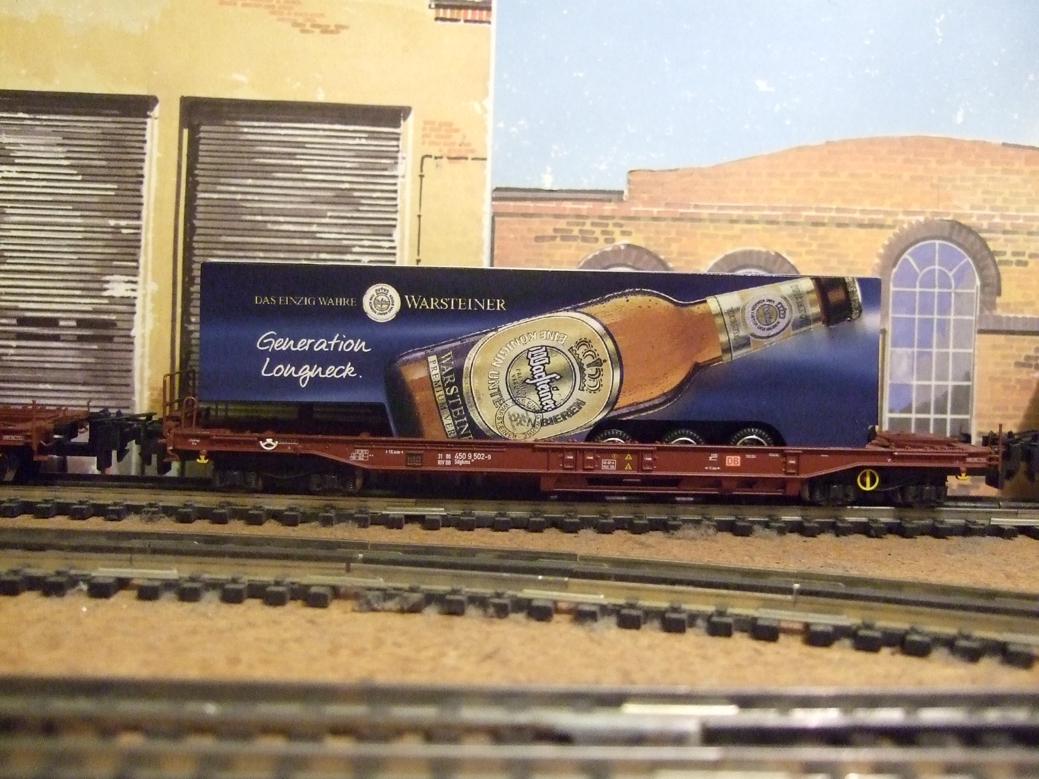

Beitragvon mitwoch » 09.12.2007, 18:09

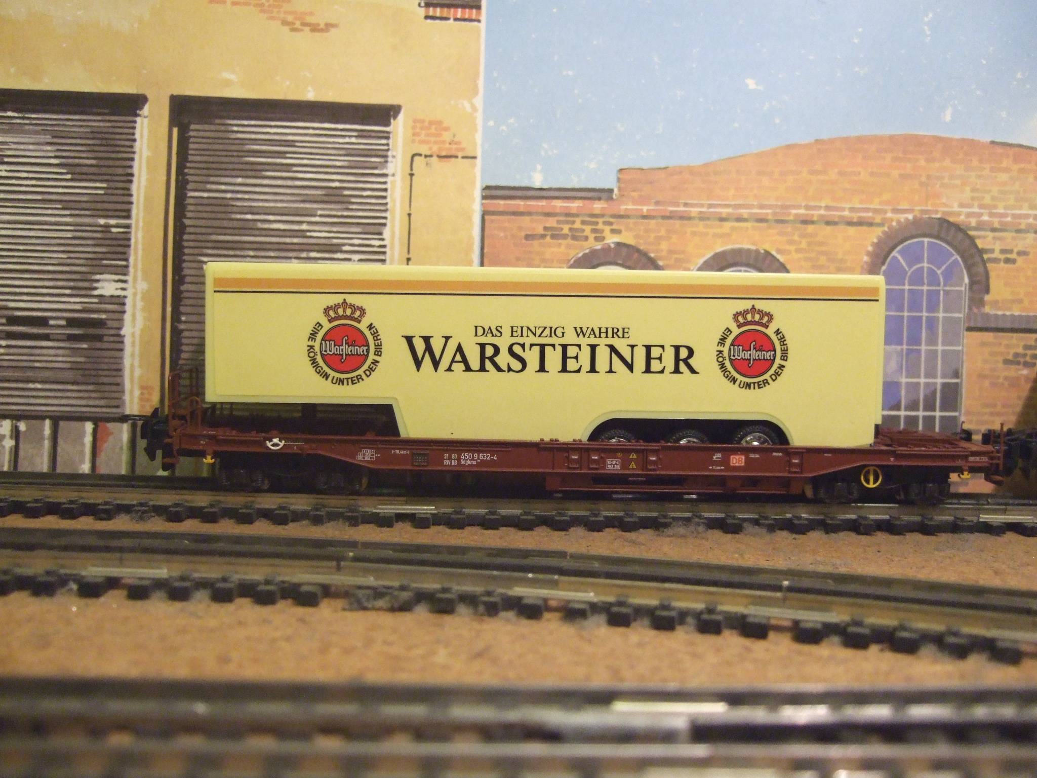

Hier Wagen II

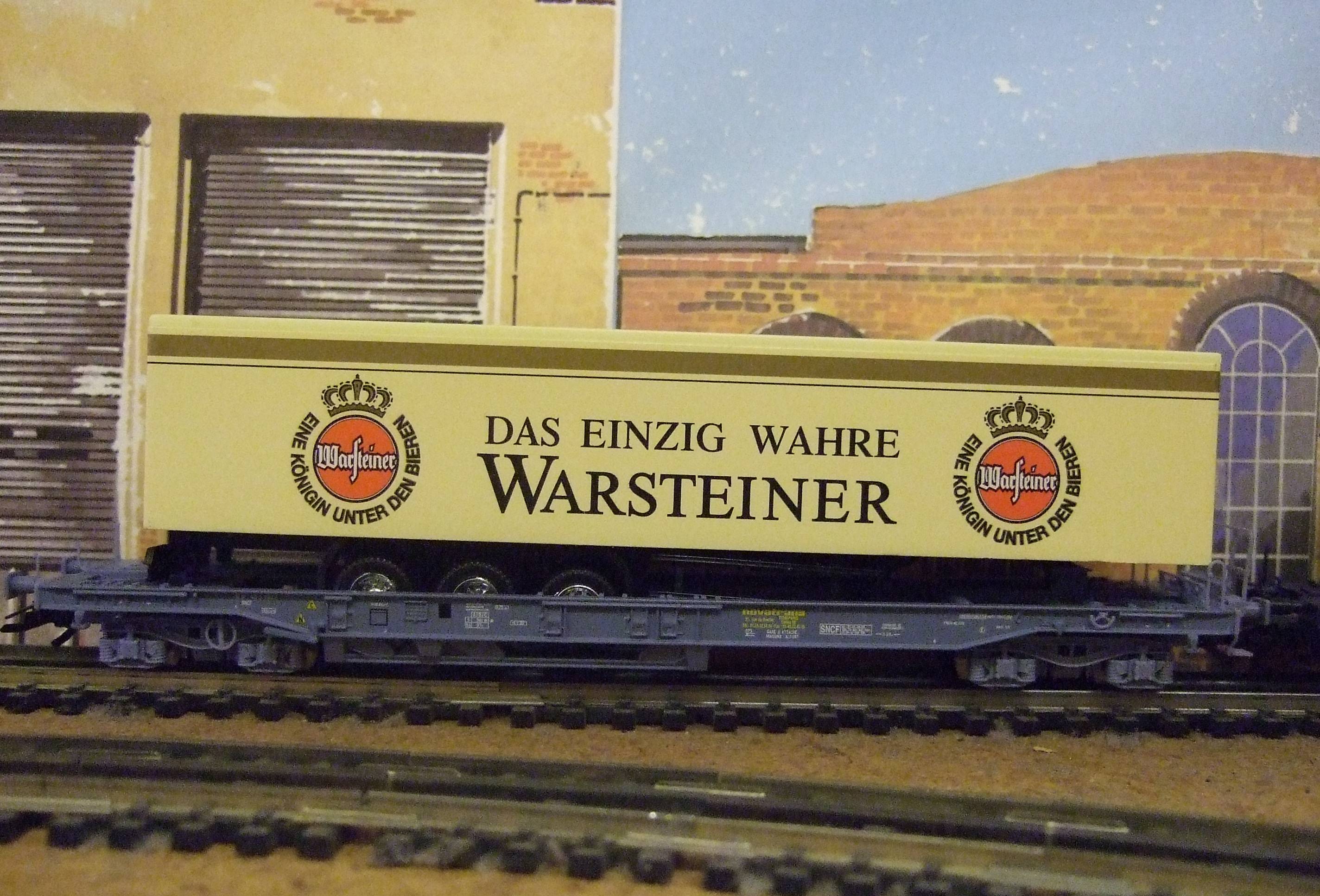

Hier Wagen III

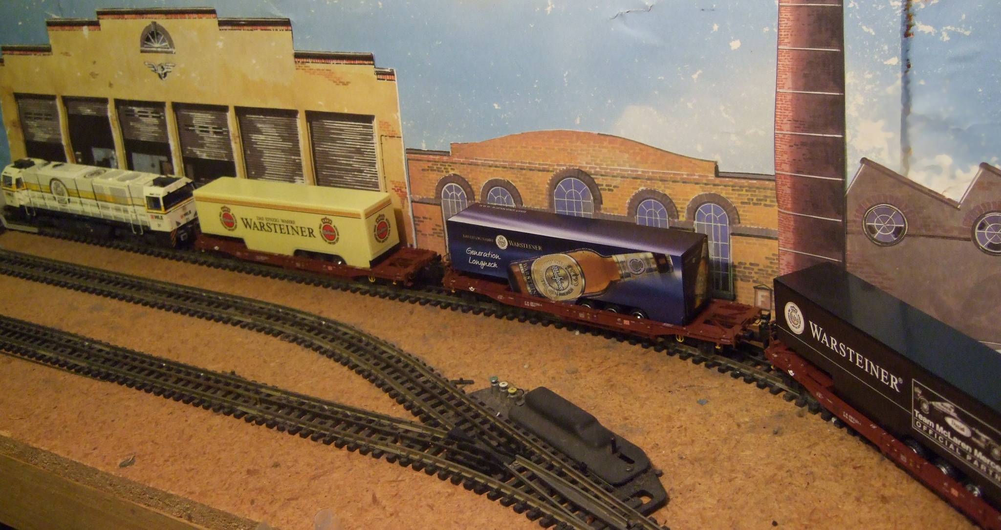

Hier Gruppenbild mit "Dame" :)

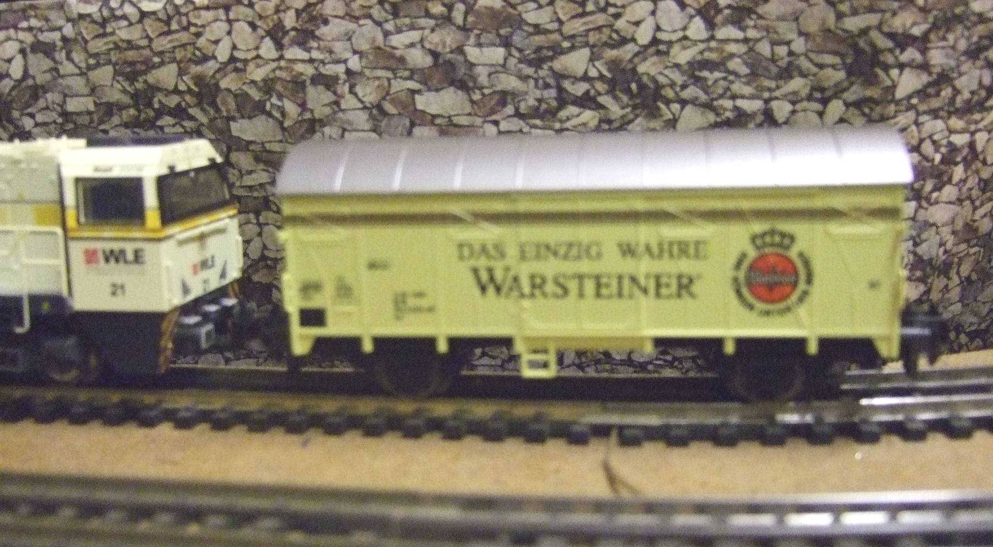

Hier kommt nun ein gedeckter Güterwagen von ROCO dazu.
Die Artikelnummer habe ich leider nicht.

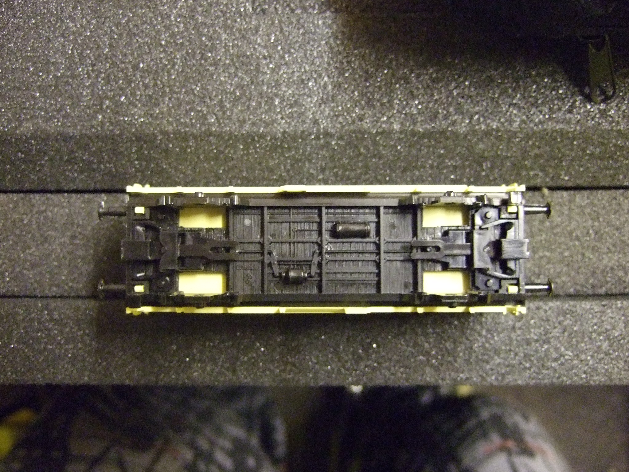

Der Wagen ist so gebaut, dass die Express Achsen, ohne irgendwelche Eingriffe, passen.
Einziges Manko, es müssen spitzengelagerte 11 mm Achsen mit 24,75mm Achslänge sein.
Diese erhält man bei den bekannten Lieferanten, oder durch Umachsen.
Dank der KKK ist ein Kupplungswechsel, kein Problem.
Das Bild zeigt die Unterseite.
Beitragvon mitwoch » 05.02.2008, 12:20
Hier der Wagen
Gruß Michael

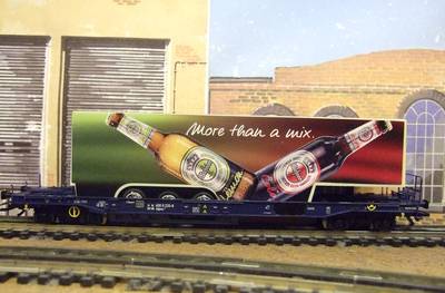

Hier nun Wagen IV
Taschenwagen 24504-1 der SNCF CALBERSON

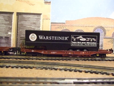

Wagen V
Taschenwagen von Märklin 47446 Belgien POSSOZ

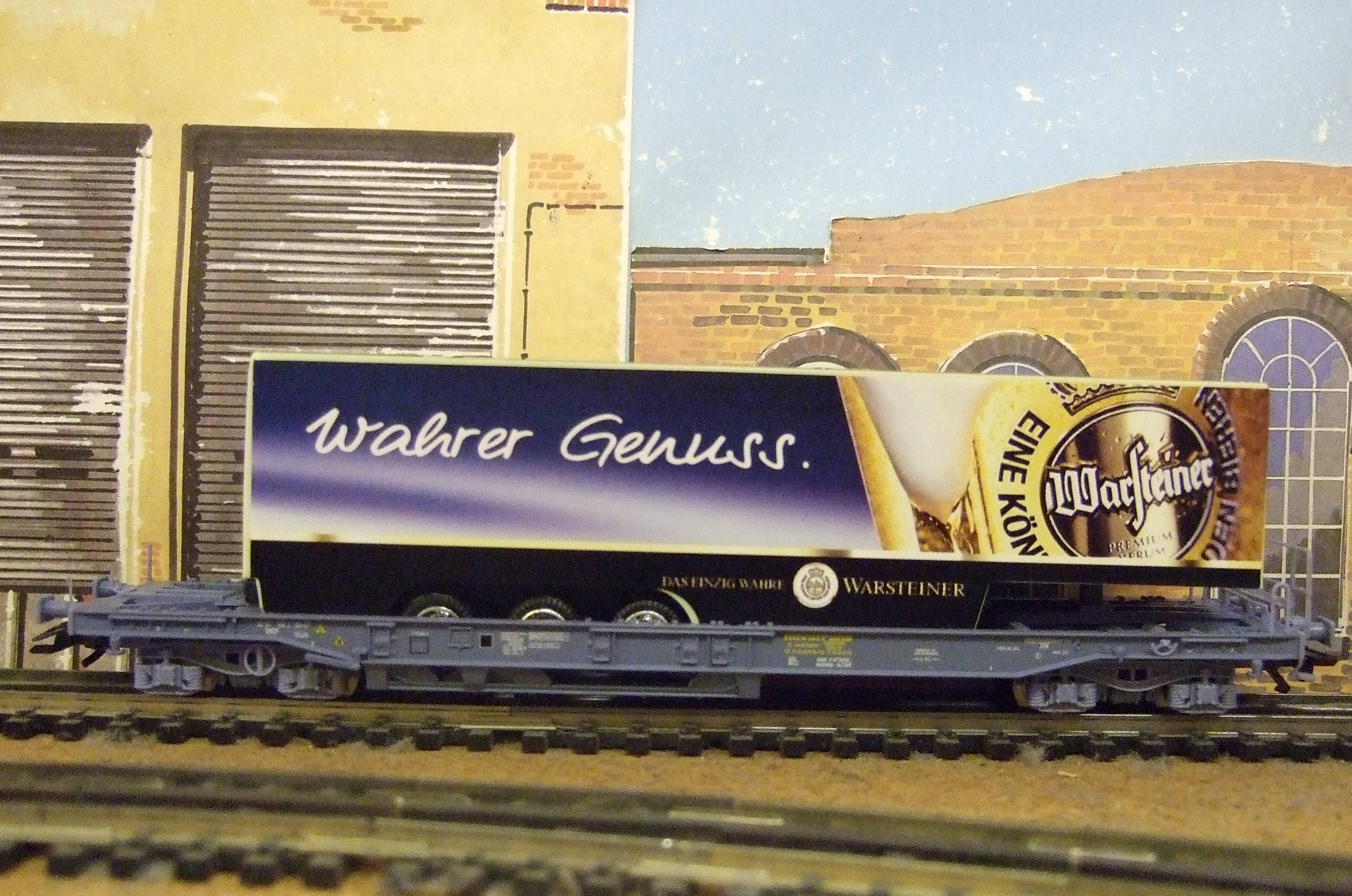

Wagen VI
Taschenwagen 24504-2 CALBERSON

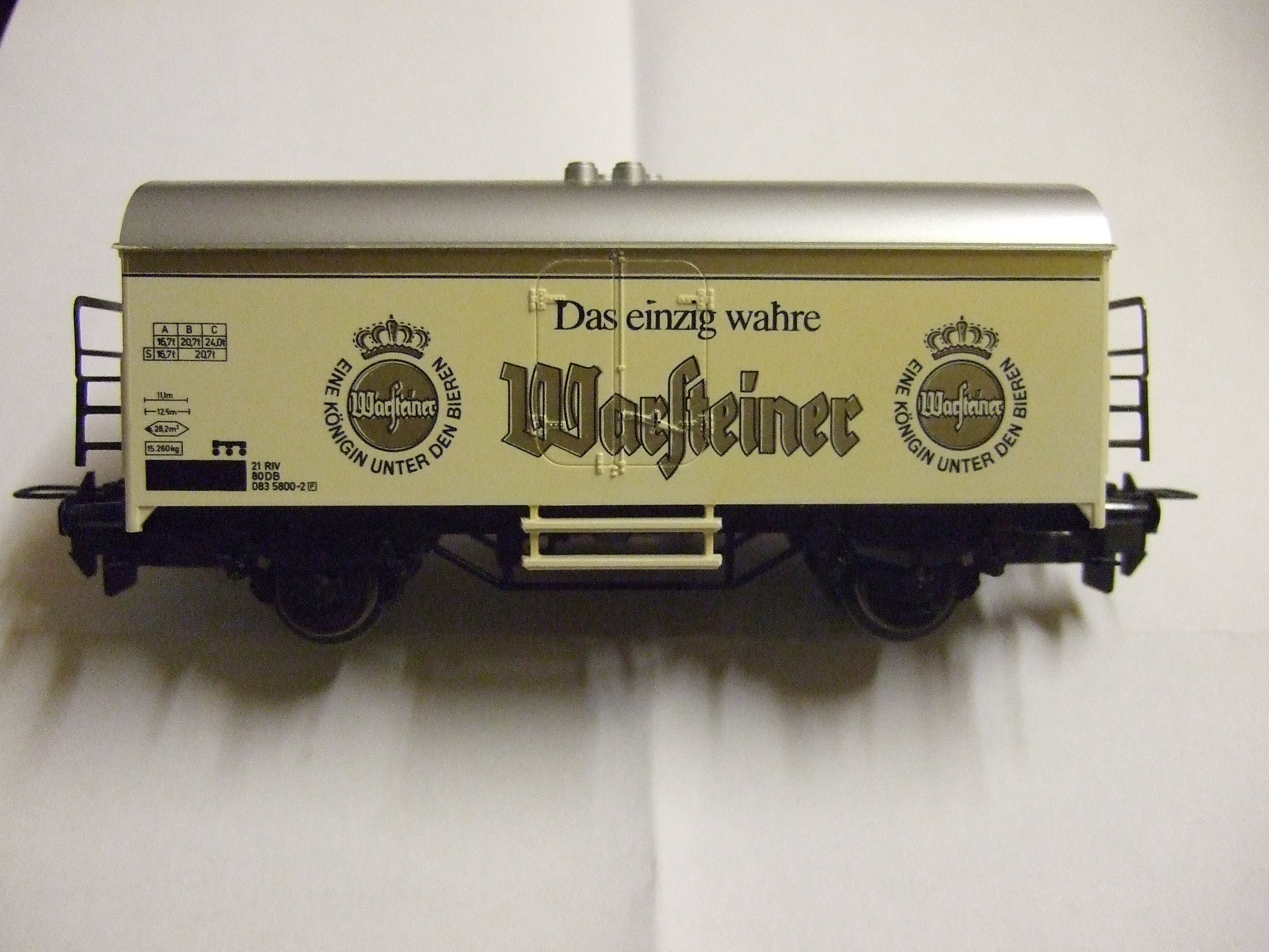

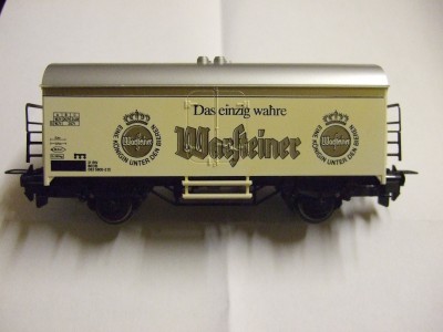

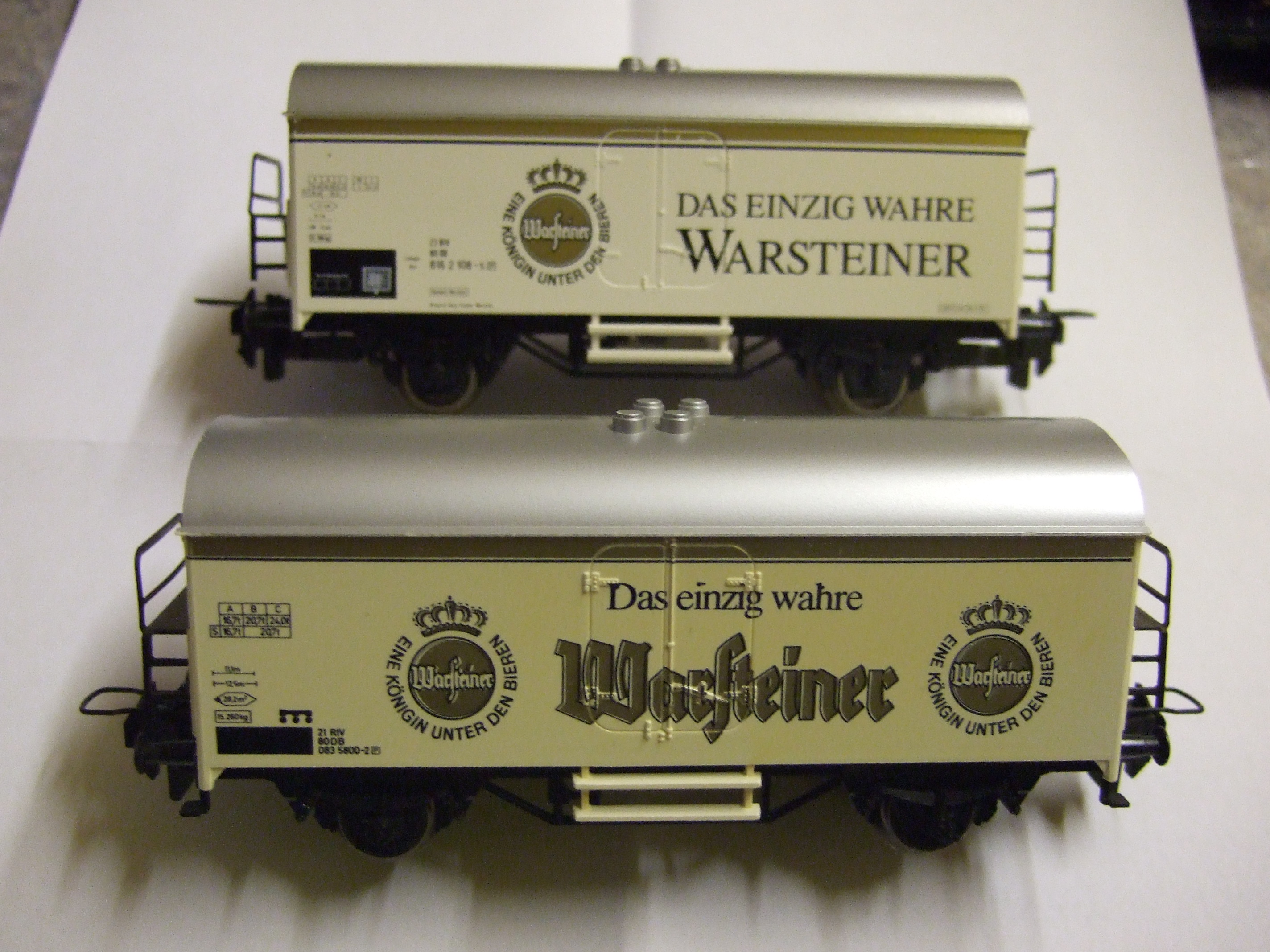

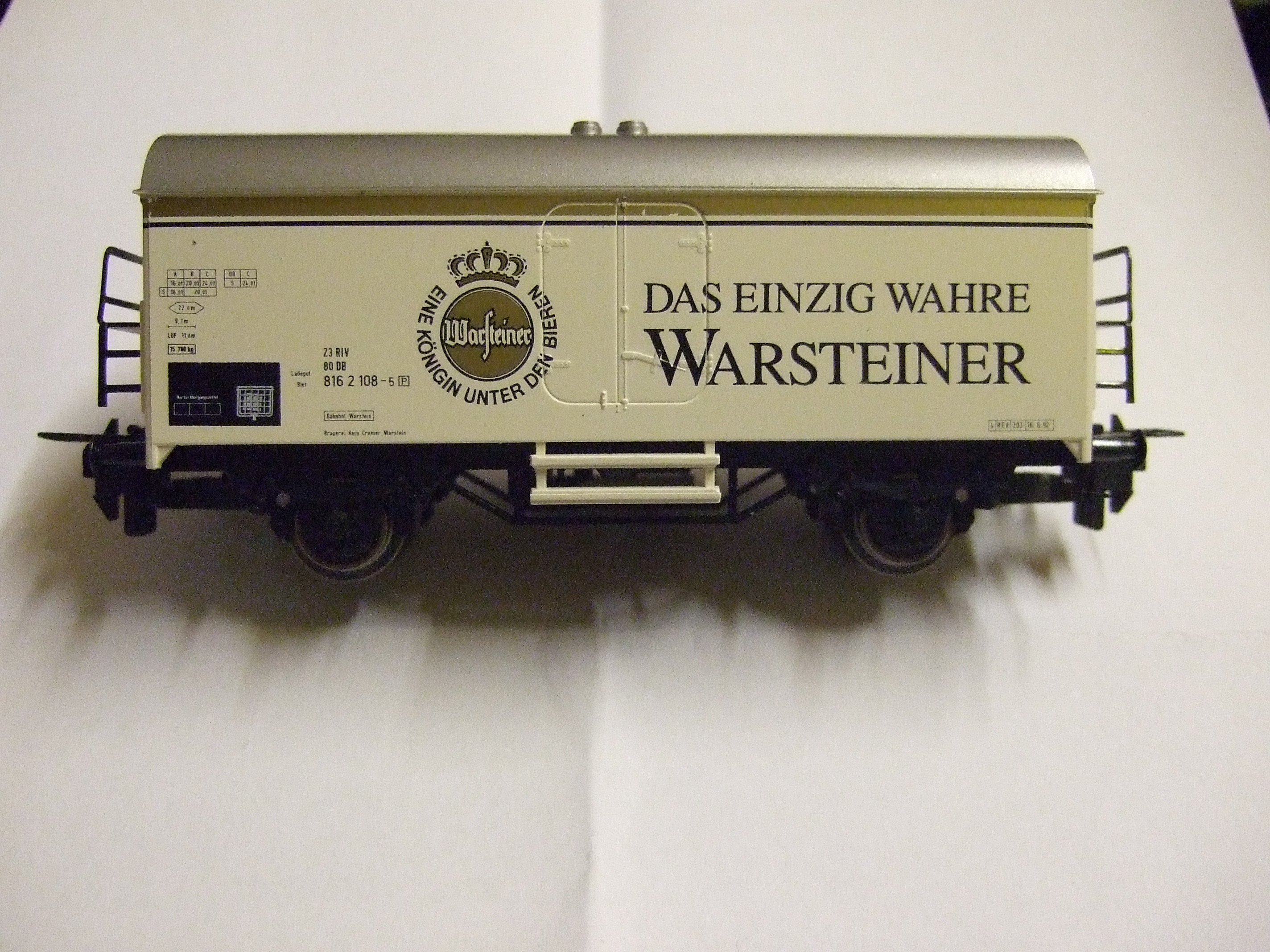

Re: Wagen für die WARSTEINER Lok
Beitragvon mitwoch » 07.05.2010, 16:45
Weitere Wagen für die Warsteiner Lok.
Es ist der Märklin Wagen 4417.
Ich habe die „Hobby“ Bodengruppe gegen eine mit KKK getauscht.
Dieses ist problemlos möglich, da der Aufbau nur mit Rasten, versteckt durch die Kupplungen, gehalten wird.
