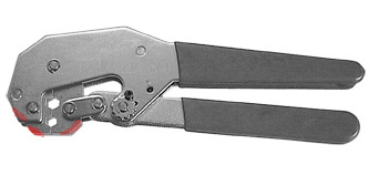

Das Krimpen/Quetschen geht ganz einfach mit einer Krimpzange für koaxiale TV/Sat Antennenkabel bzw. deren F-Stecker. Diese Stecker gibt es geschraubt und eben gekrimmt. Für uns ist nur die Krimpvariante interessant. Daran Interessant ist auch nur der vordere Teil. Den kann man noch etwas Nachschleifen, so dass das Maul vorne ganz zugeht. Kraft hat man damit mehr als genug, man muss eher darauf achten, dass man die gehärteten Backen nicht zutode drückt.
Solch eine Zange für €29.99 hab ich bei: http://www.technisat.de/index1902.html? ... g,de,86-97 gesehen. Aber auch andere Händler für Professionelle Sat-Technik führen solche Zangen. Zu achten und danach zu fragen ist ob die Backen gehärtet sind und das Ganze kein China-Mist ist.
Es gibt aber min. 3 verschiedene Typen bzw. Mäuler je nach Kabel, was aber für uns egal ist. Diese Zangen sind derart stark dass man auch etwas daran zurückschleifen kann.
Damit sind dann 100 oder 300 mal ein Stift platt machen kein Problem.

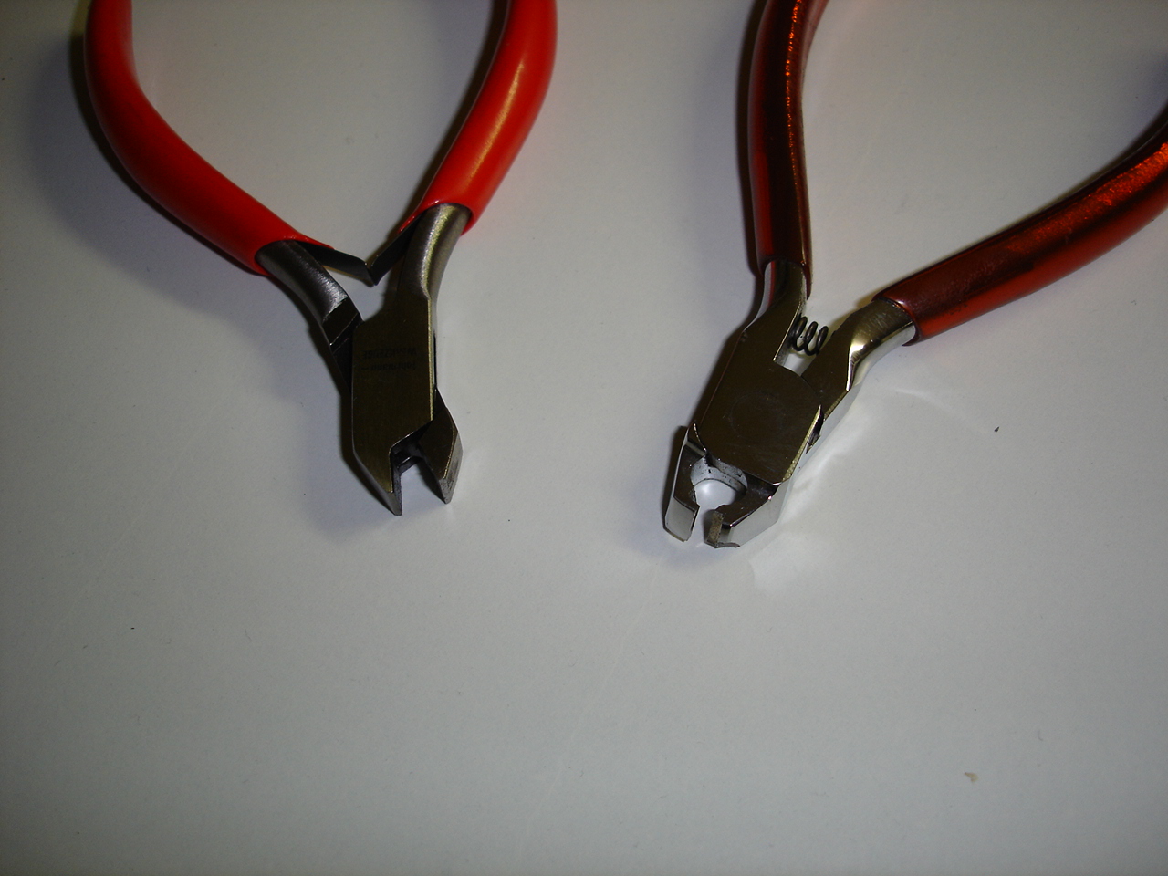

Beitragvon Peter Hess » 31.01.2011, 20:28
Im Anhang ein Bild der Original Quetschzangen. Die rechte Version schneidet die Niete auch noch ab.

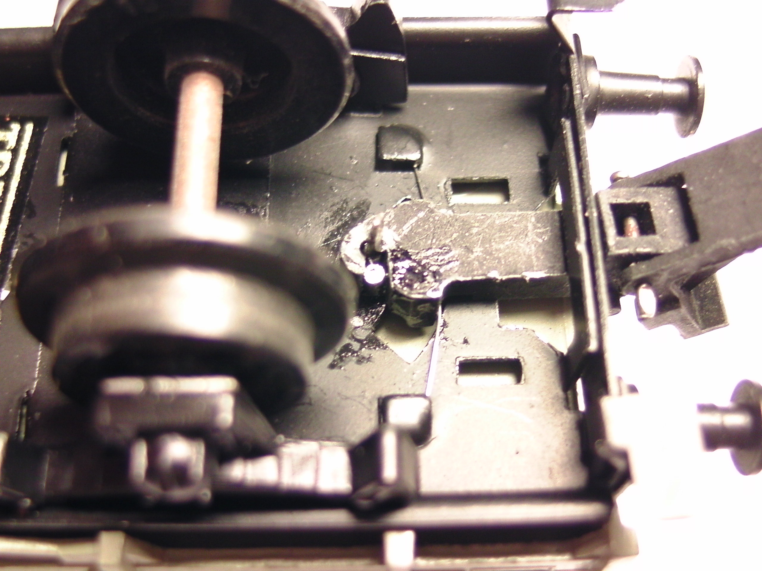

hier noch eine weitere Möglichkeit Kupplungen auch bei Flachwagen zu tauschen,
bei denen Karosserie und Fahrgestell fest vernietet sind.
Die zu demontierende Kupplung wird ganz vorsichtig mit einer Minitrennscheibe an
der dünnsten Stelle aufgeschliffen ohne den Niet zu beschädigen.
In die einzusetzende Kupplung wird mit der Minitrennscheibe seitlich eine Nut geschliffen.
Die Kupplung wird am Wagen in den Niet eingehängt.
Danach wird ein alter Bohrer mit etwas Sekundenkleber in der Nut eingeklebt.
Zum Schluss noch das überstehende Bohrerteil abtrennen.
Wichtig: Arbeiten mit Trennscheiben nur mit Schutzbrille.
