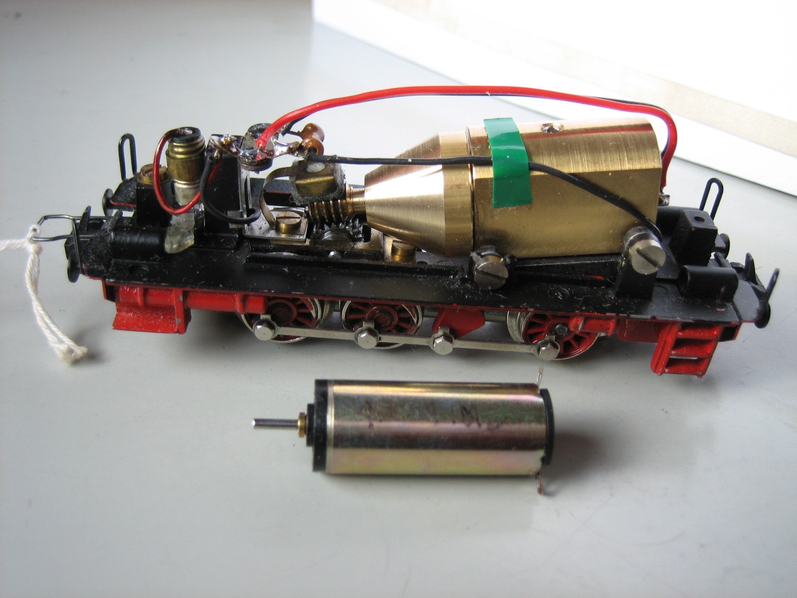

Beitragvon Richard » 27.03.2008, 18:54
Hallo zusammen
Bei meinen Versuchen mit alternativen Motoren habe ich auch den Faulhabermotor 1331T012S ausprobiert. Mit einer eingängigen Schnecke und einer Schwungmasse mit 20mm Durchmesser verleiht er der V36 optimale Fahr- und Zugeigenschaften. Vom vorne abgebildeten Motor ist im eingebauten Zustand fast nichts mehr zu sehen. Ein Rückbau in den Originalzustand ist ohne Probleme möglich.
TRIXige Grüsse
