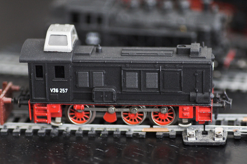

anbei noch Fotos von meiner umlackierten V36. Jetzt ist sie schwarz, weil die Vorbilder ja bei der DB auch alle schwarz waren. Grund für die Neulackierung war, daß der originale Lack völlig abgeplatzt und unansehnlich war. Das Fahrwerk ist nicht nachlackiert, nur Gehäuse und Umlauf.

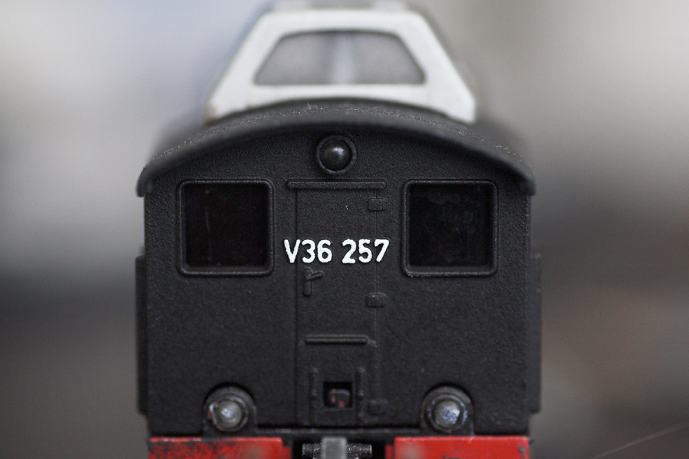

Noch ein Foto was die Beschriftung zeigt.
Beitragvon thomas48 » 12.08.2007, 16:11
Hier noch die Rückseite der Lok mit der Edding-Beschriftung!
