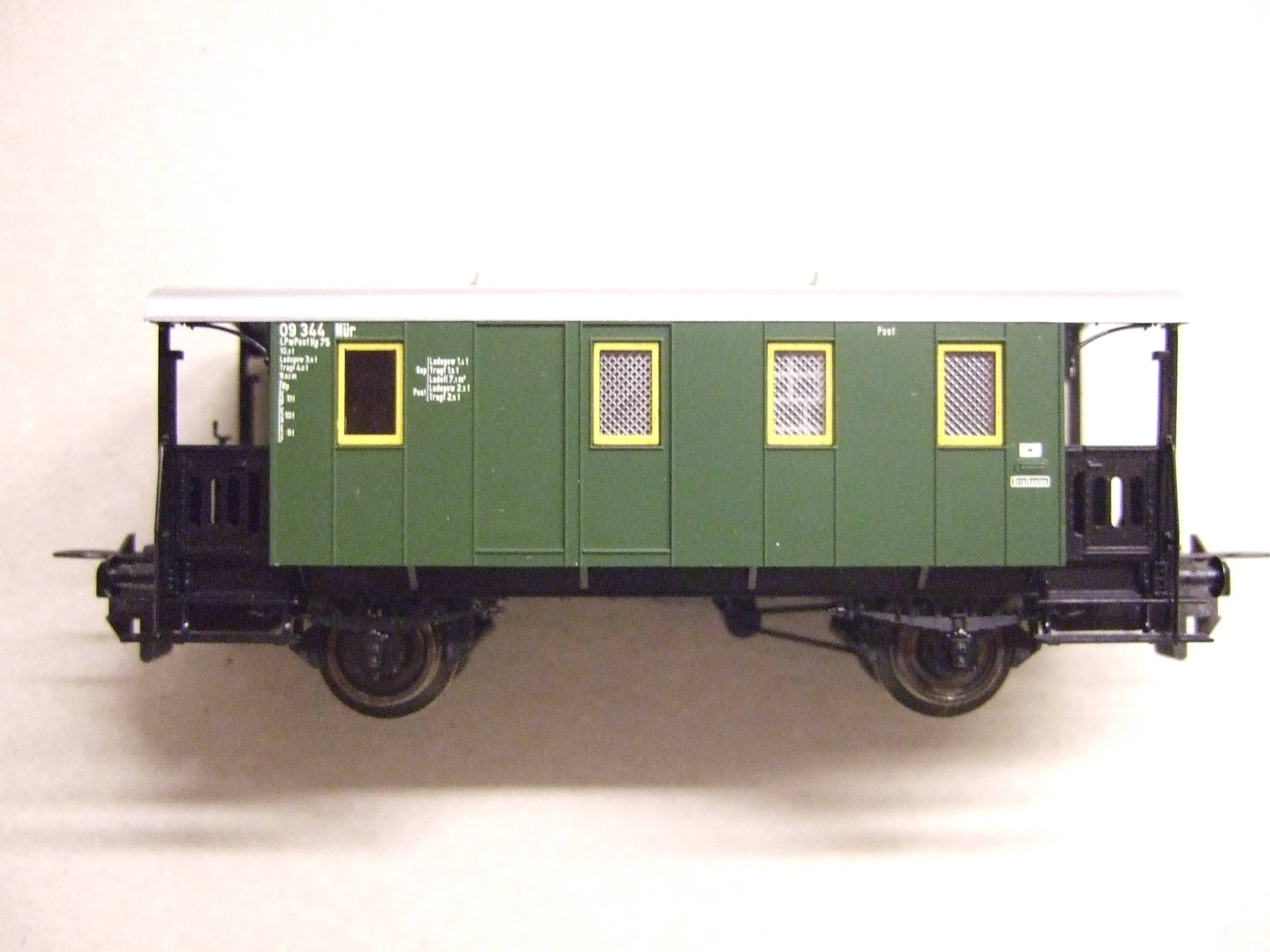

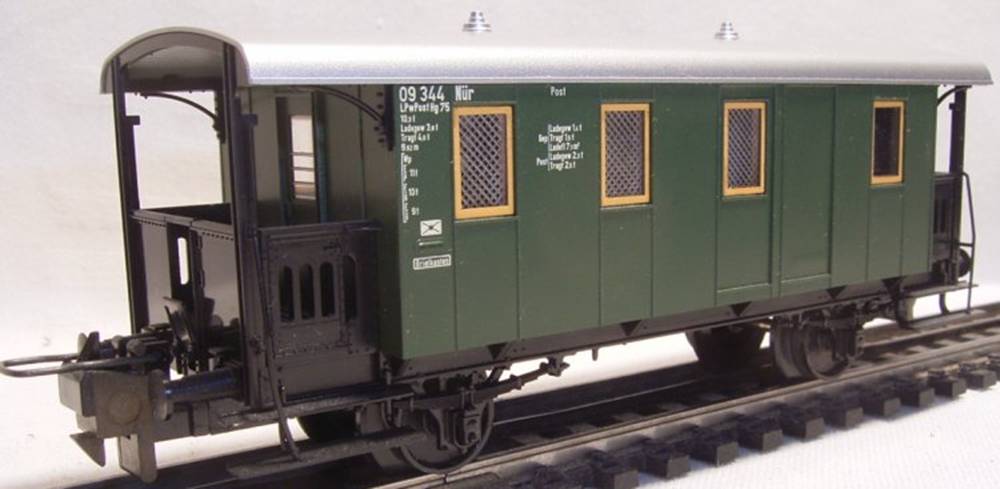

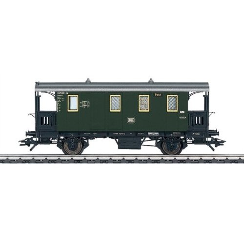

Hallo liebe TRIX-Freunde,
heute möchte ich Sie als erfahren Trix-Kenner einmal nach der Bestell-Nr. des abgebildeten Packwagens und dem Katalog fragen, in dem dieser Wagen angeboten und beschrieben wird. Ich habe alle meine Kataloge durchgesehen und festgestellt, dass dies Model erstmals 1989 auf den Markt gekommen ist. Allerdings mit einem anderen Anstrich und einem anderen Aufdruck. Die Trix-Nr. der ähnlichen Packwagen sind 23 228 und 23 702.
Wissen Sie etwas über das abgebildete Modell mit Bundesbahn-Aufdruck ?
Viele Grüße aus der Wetterau
seniorsims
seniorsims
Wohnort: Wetterau
Re: Wer kennt dies Modell !
Beitragvon Peter Tümmel » 05.11.2009, 17:32
Hallo seniorsims,
der abgebildete Wagen hat die Artikelnummer 28035, ist von Trix International. Dieser Wagen erschien nie in den Katalogen. Ist also ein Sondermodell und wurde 1996 als Museeumswagen hergestellt. Den Wagen den du hast ist also ein Umbau auf Trix Express.

Beitragvon mitwoch » 06.11.2009, 11:01

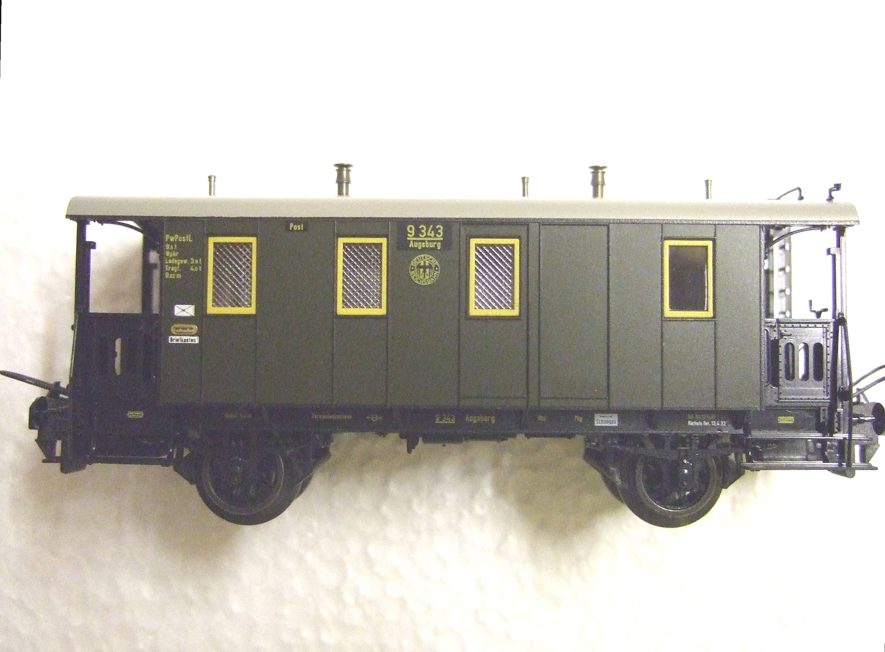

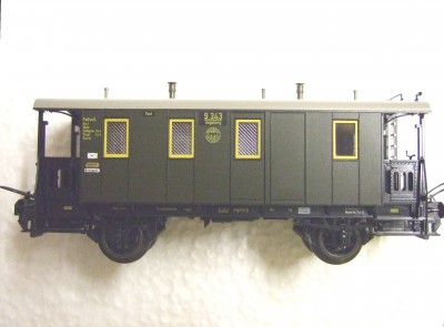

Hallo seniorsims

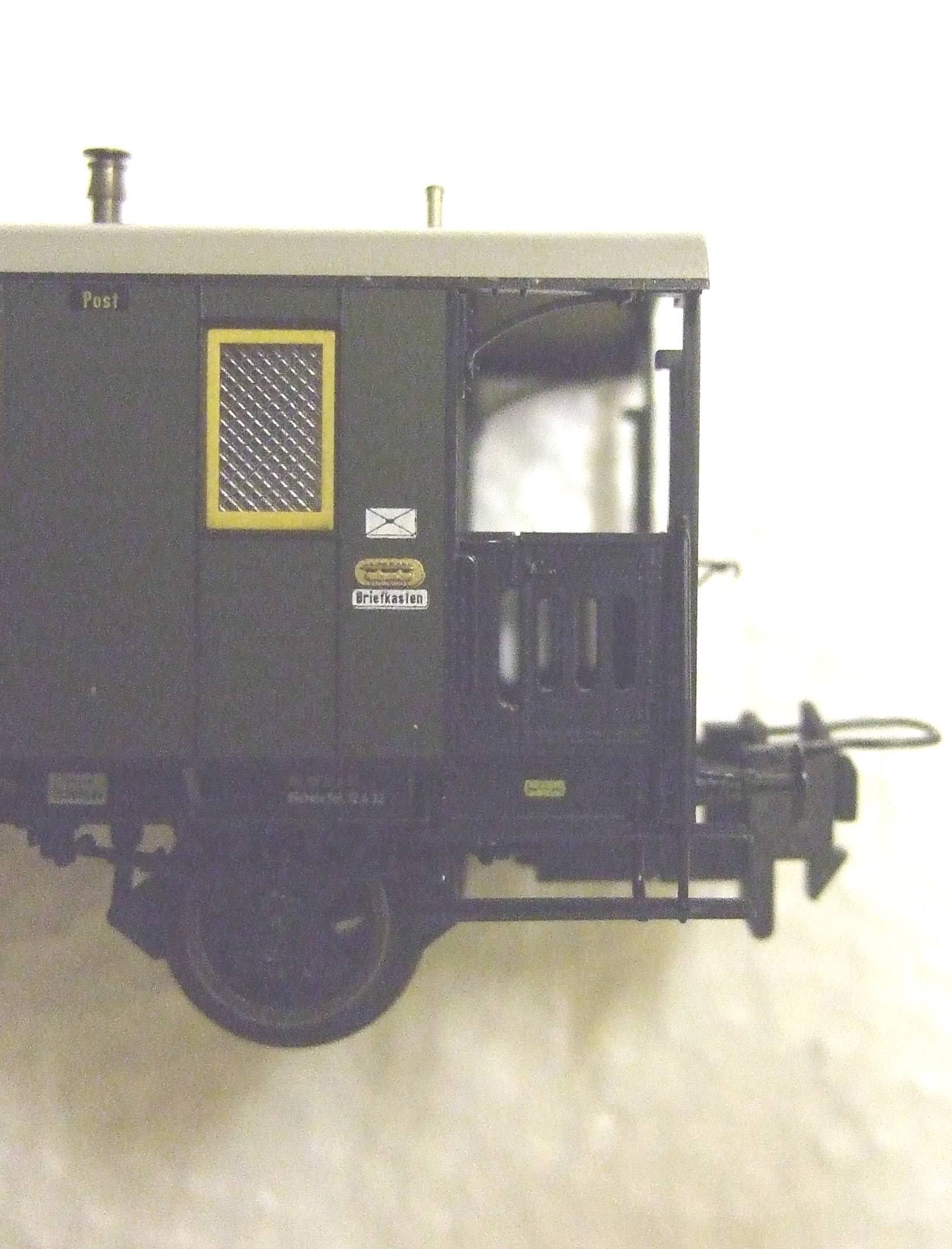

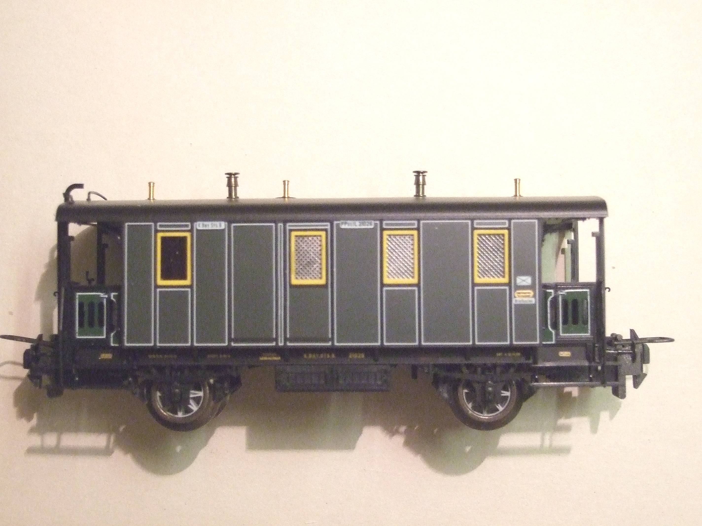

Beim abgebildeten Wagen handelt es sich um den 28035.
Dieser wurde 1996 im Prospekt "COLLECTION 1996 STARTER TRAINER" angeboten.
Siehe Bild Prospekt.
Modelle der Starter und Trainer Serie hat es aber nicht lange gegeben.
Das abgebildete Modell hat, so wie ich es erkennen kann, 11mm Nylon Radsätze, dort sollten eigentlich 11mm Metall Radsätze (33339010) hinein gehören.
Auch fällt mir auf, dass der Wagen keine angesetzte Lichtmaschine hat. Ebenfalls fehlen die Bremsklötze etc.

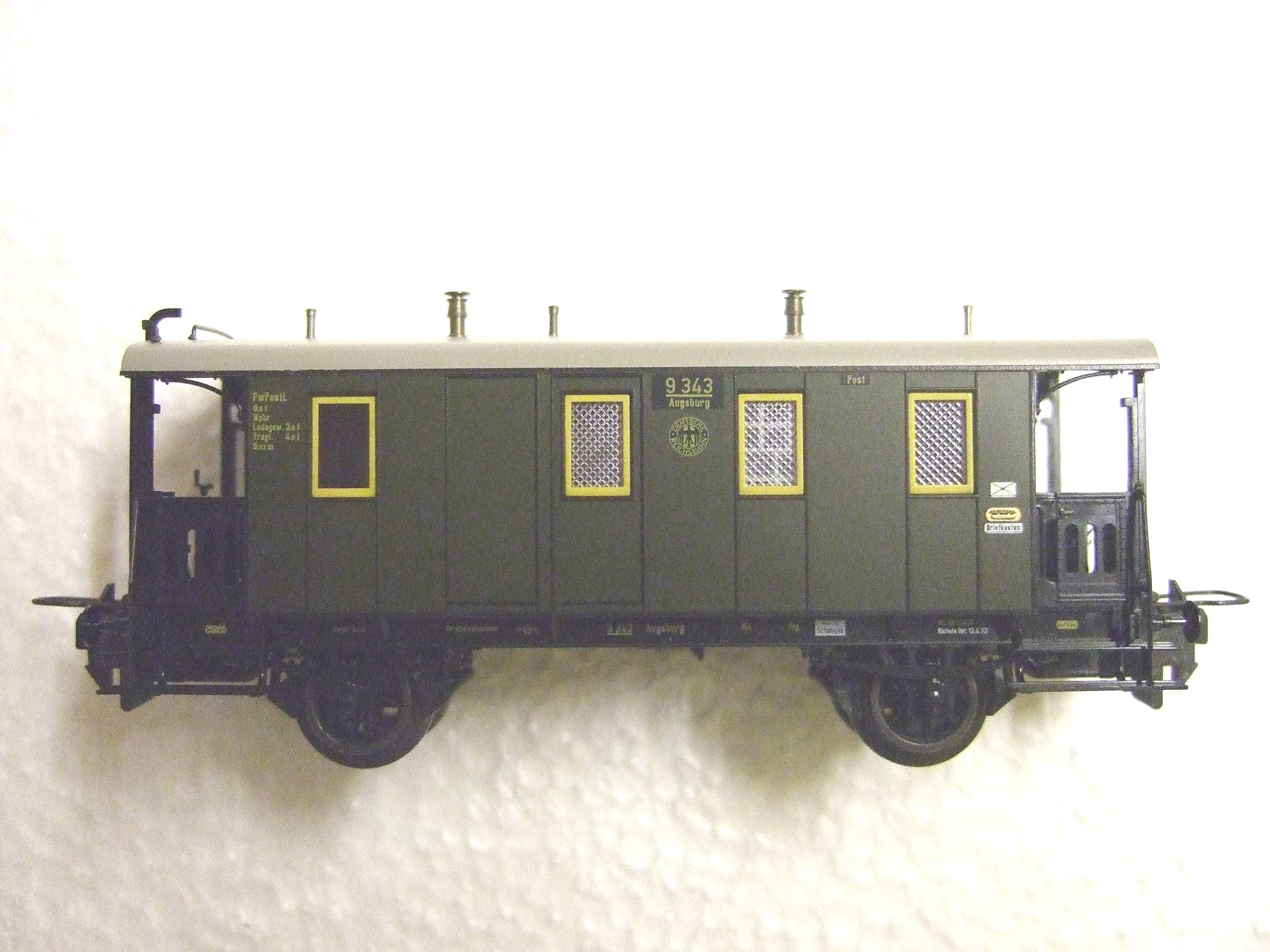

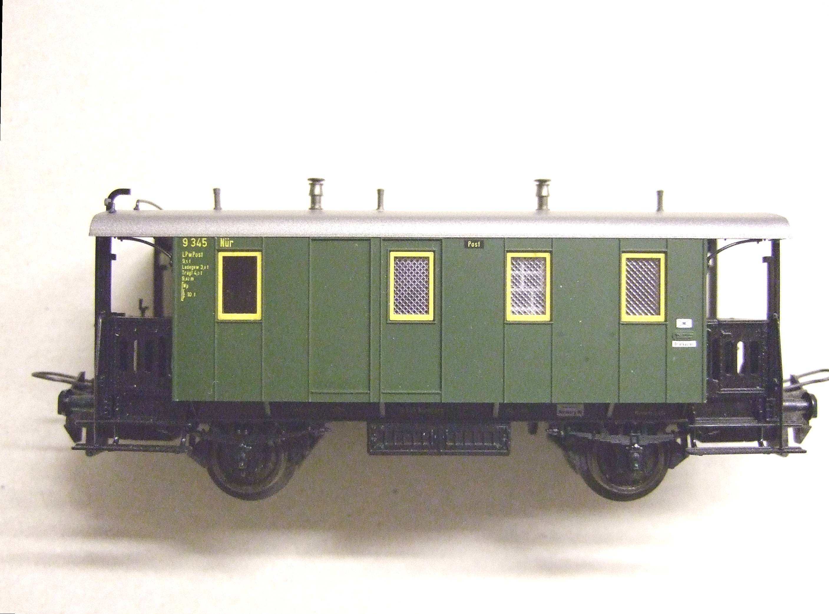

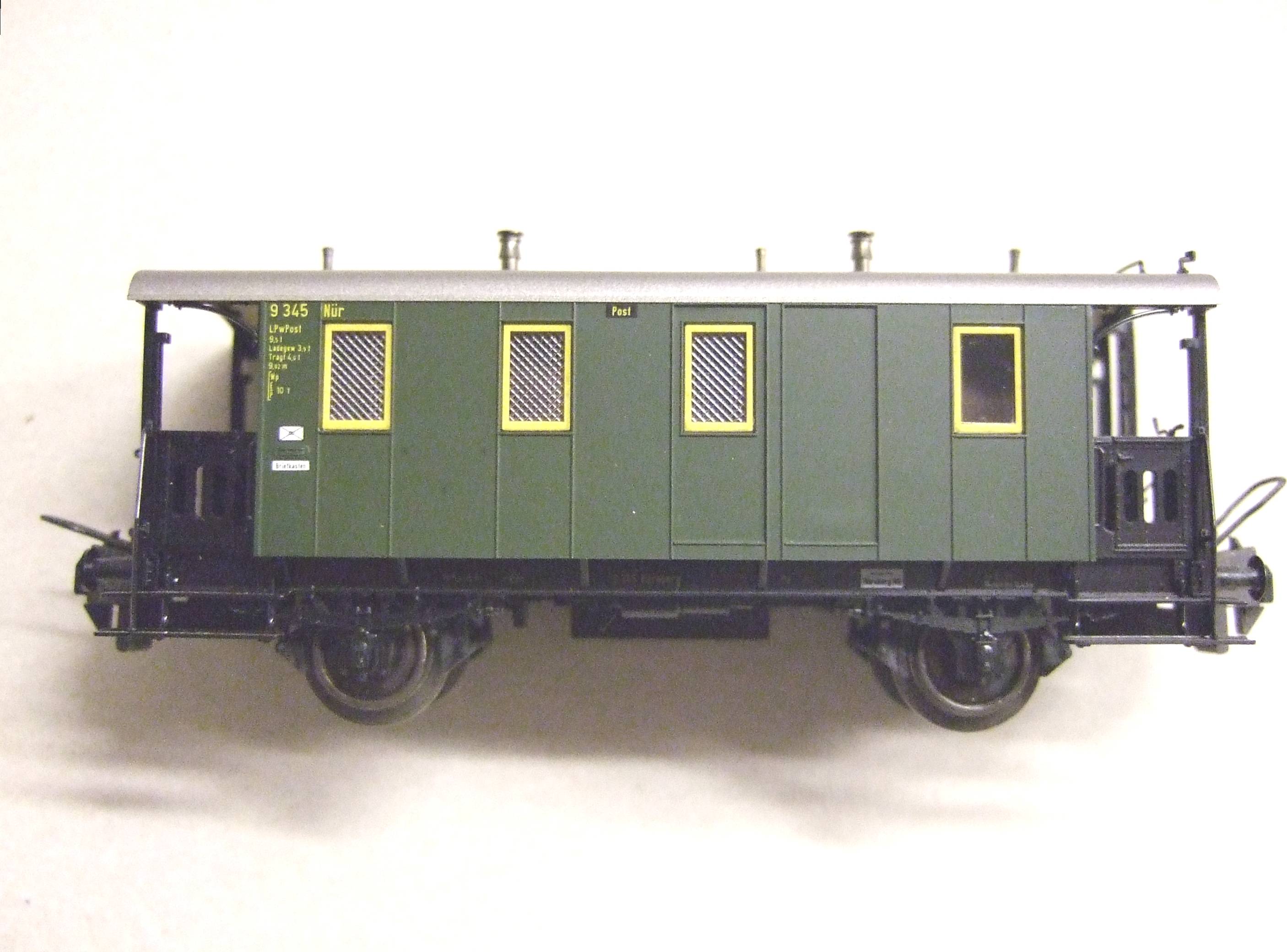

Im Prospekt ist allerdings ein Wagen mit Batterie Kasten abgebildet !? (vermutlich Trix Archiv vom 31328 ??? Die Wagennummer hat keine 0 am Anfang aber eine 5 am Ende) Diese Nummer und den Batterie Kasten hat nun einmal der 31328.
Vergleiche mit Bild 28035a / b
Der gleiche Wagentyp wurde auch in der Zugpackung 31328 verwendet, allerdings vor dem 28035.
Hier lautet die Wagennummer 9 345 Nür. Beim 28035 ist es 09 344 Nür.
Der andere Unterschied: Er besitzt keine Lichtmaschine, sondern einen Batterie Kasten und abweichende Dachaufbauten.
Siehe Bild 31328a / b
@ Peter

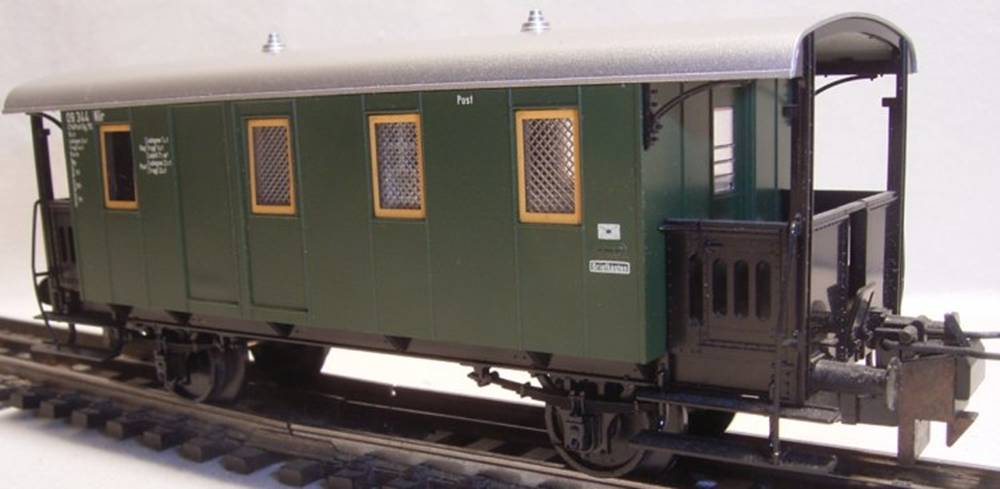

Wo wurde der 28035 denn als Museumswagen hergestellt / vertrieben ???
Ich kenne 2 verschiedene Museumswagen (eigentlich sogar 3)

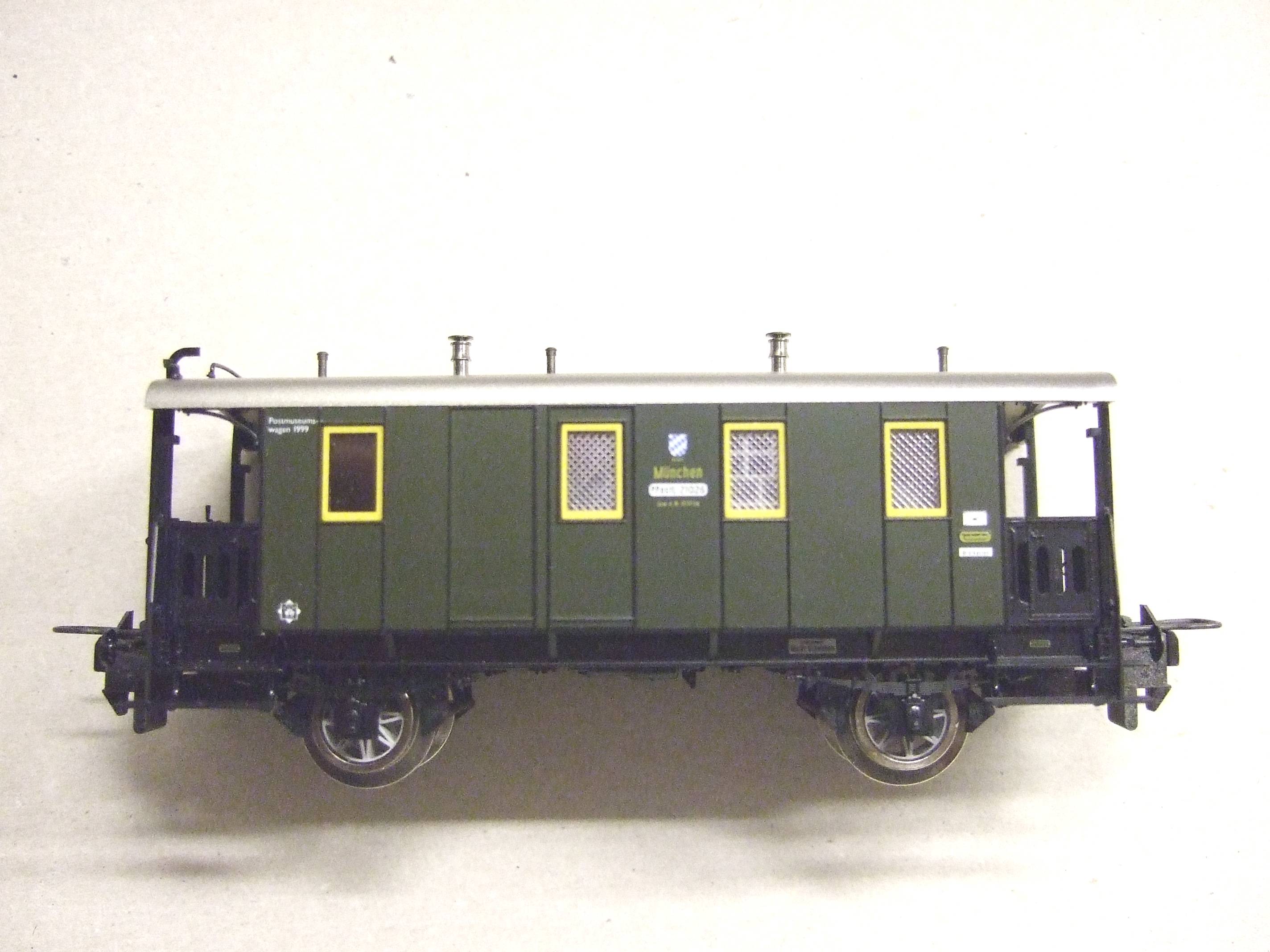

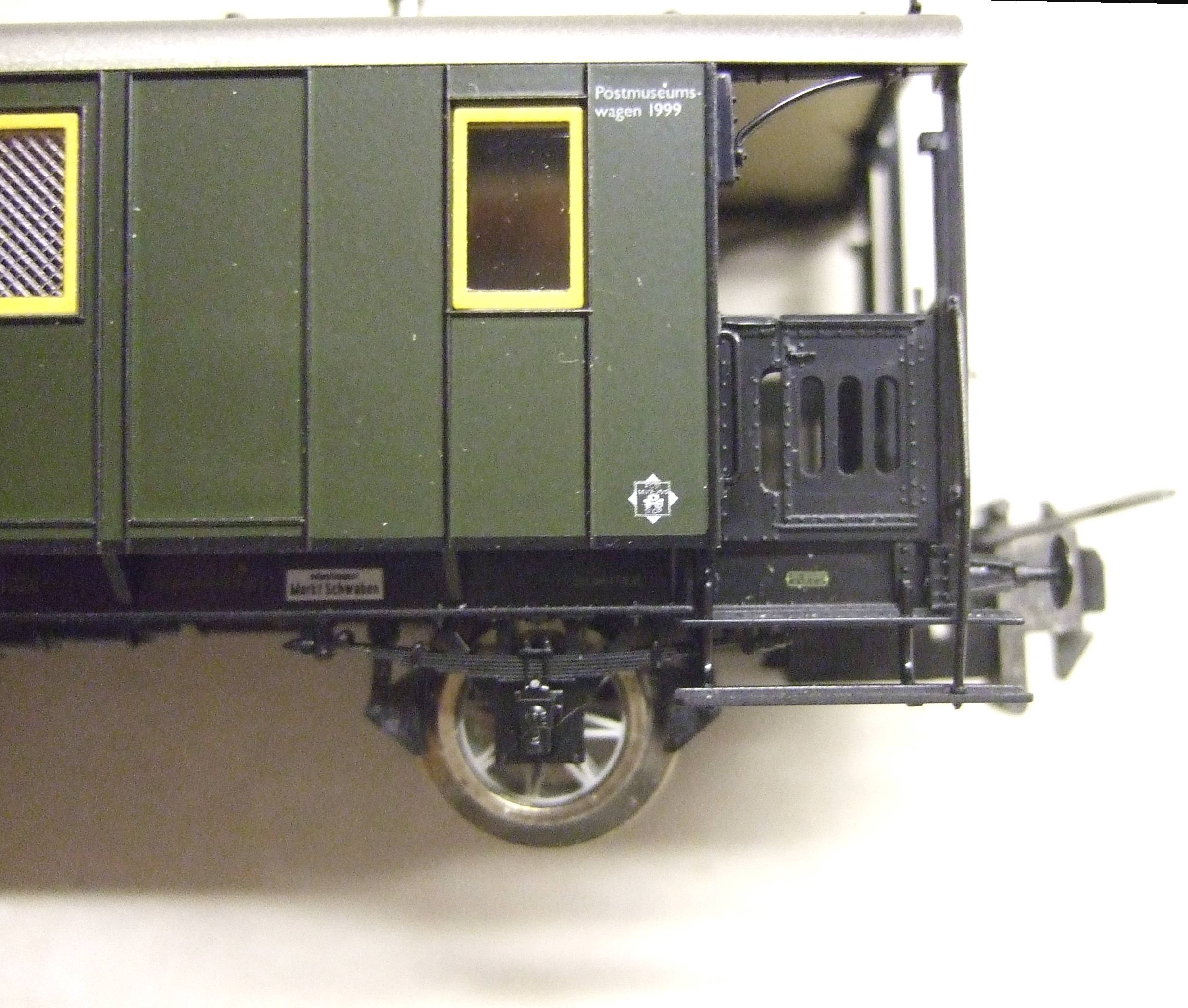

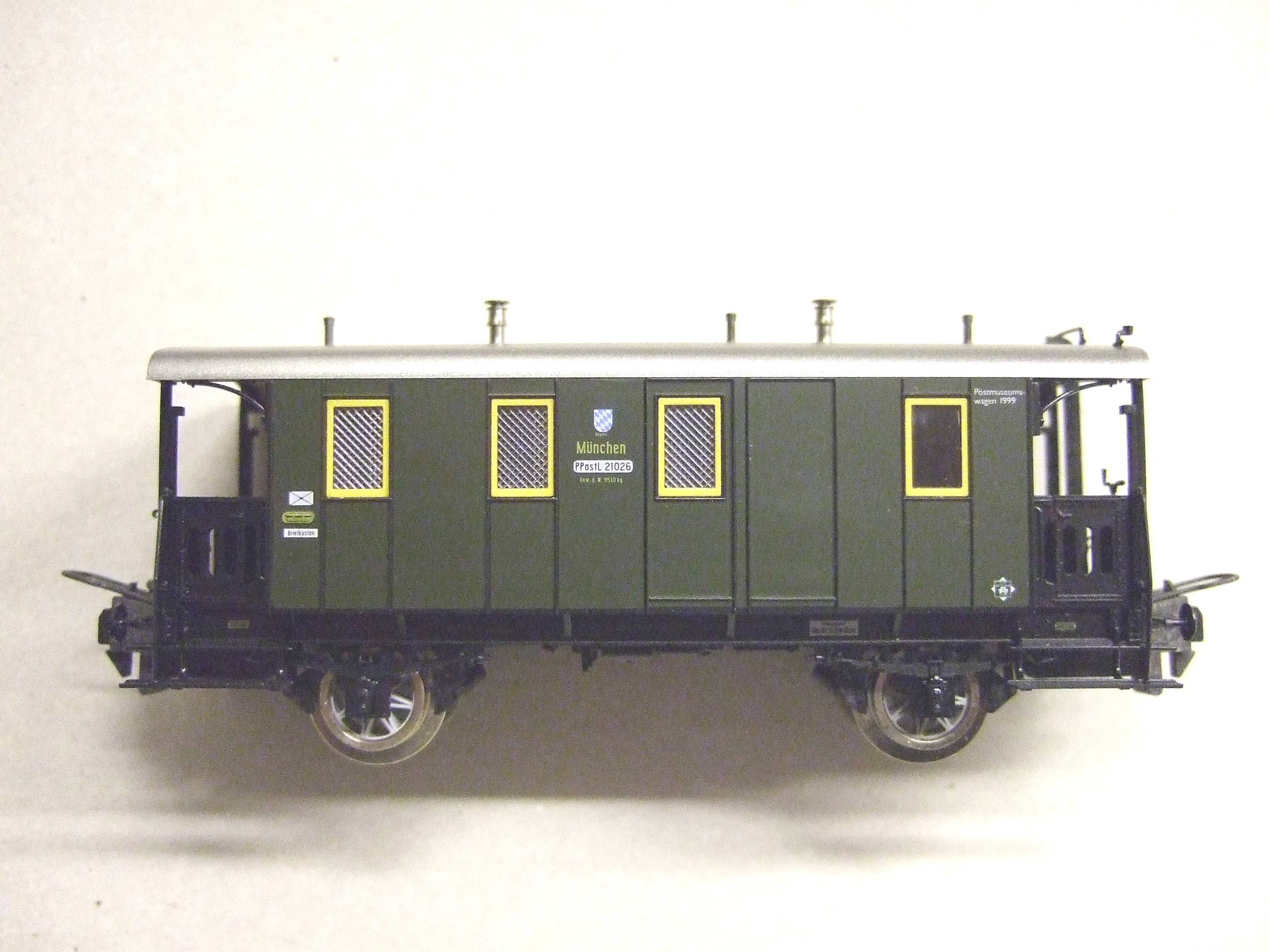

Der eine kommt aus dem Post Museums Shop Artikel Nummer PMS 60-03 (43038 Märklin Nummer)
Dieser wurde 1999 dort verkauft. Er hat weder Batterie Kasten noch Lichtmaschine.
Siehe Bild PMS 60-03 a / b / c

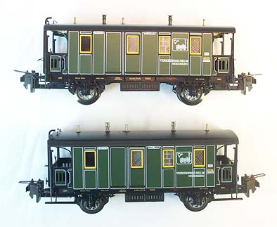

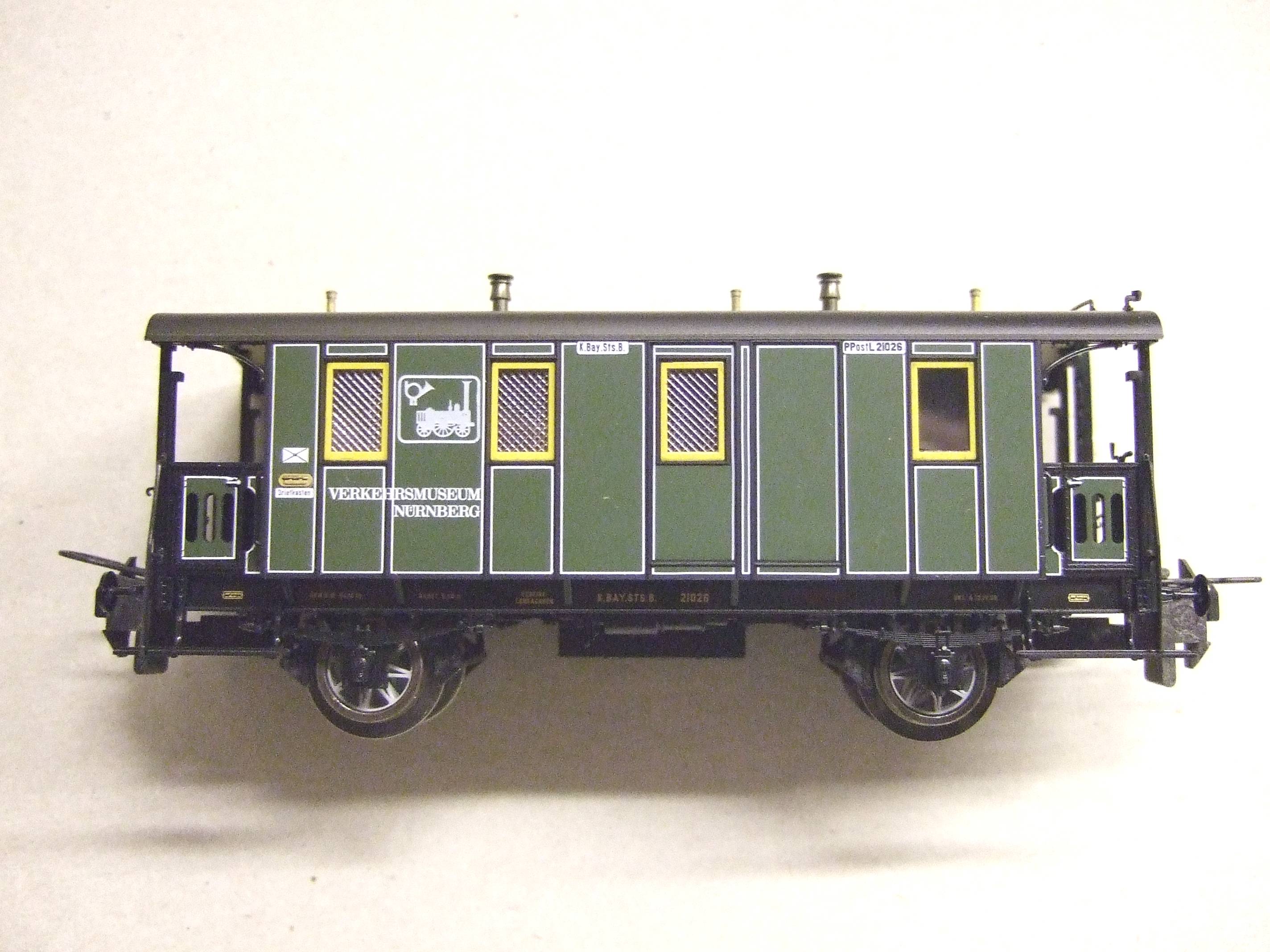

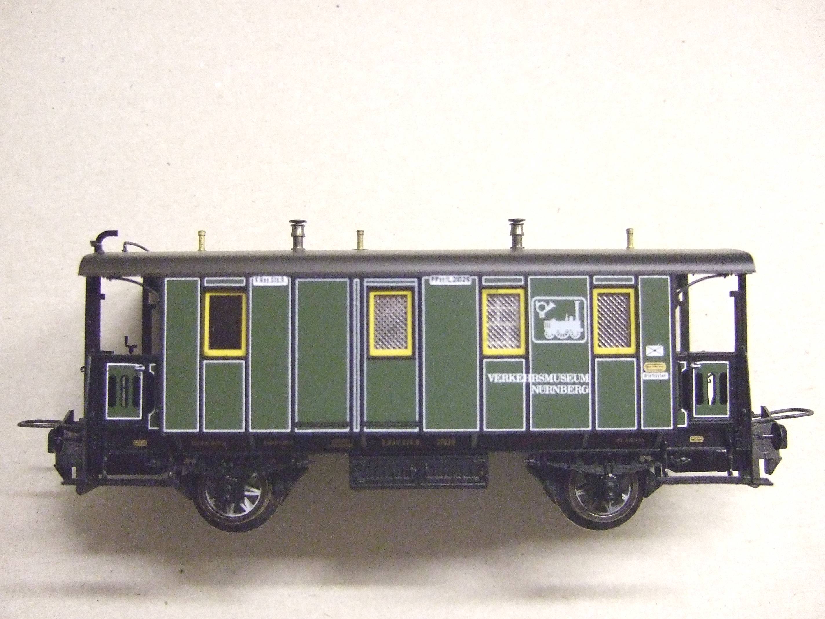

Der andere kommt aus dem Verkehrsmuseum Nürnberg. 70086
Siehe Bild 70086a / b
Von diesem gibt es zwei Varianten. Sie unterscheiden sich aber nur durch die Platzierung des Aufdruckes des Verkehrsmuseums. Dieser Wagen hat auch einen Batterie Kasten.
Aus diesem Grund sind es eben 3 Stück, die ich kenne.
VM Nürnberg
VM Nürnberg
Post Museum Detail
Post Museum
Post Museum
31328
31328

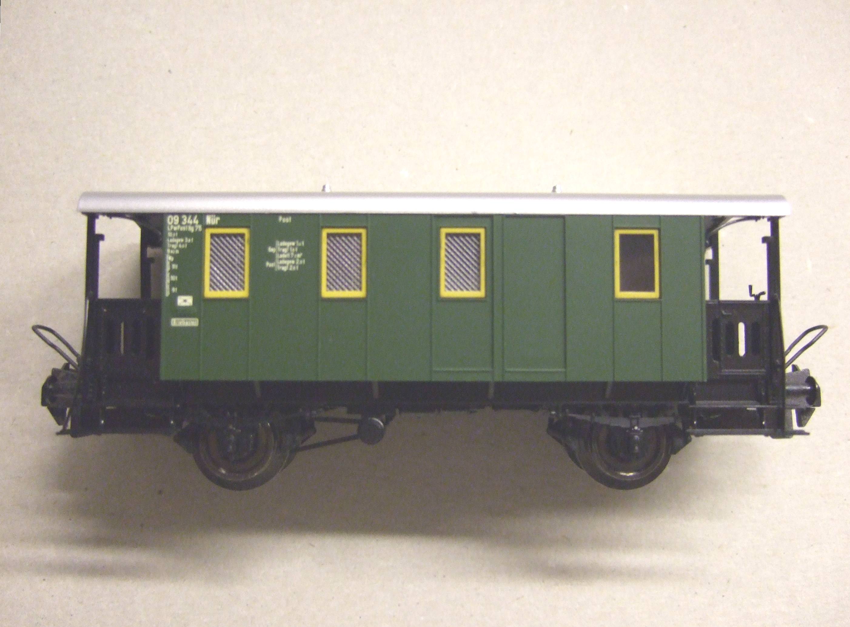

28035
28035

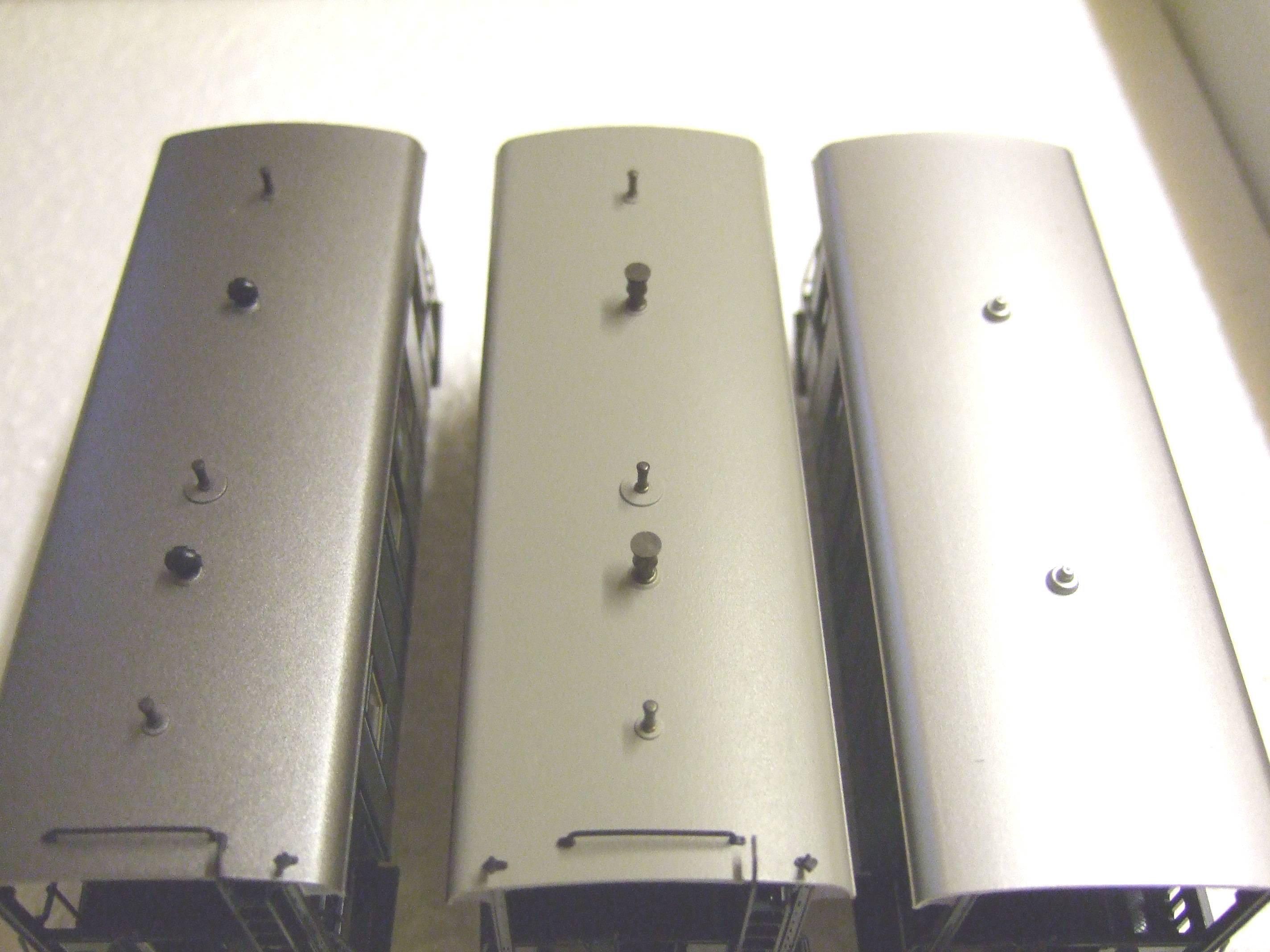

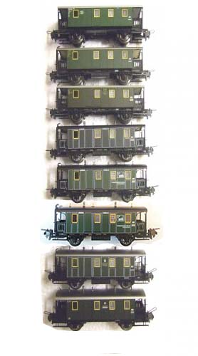

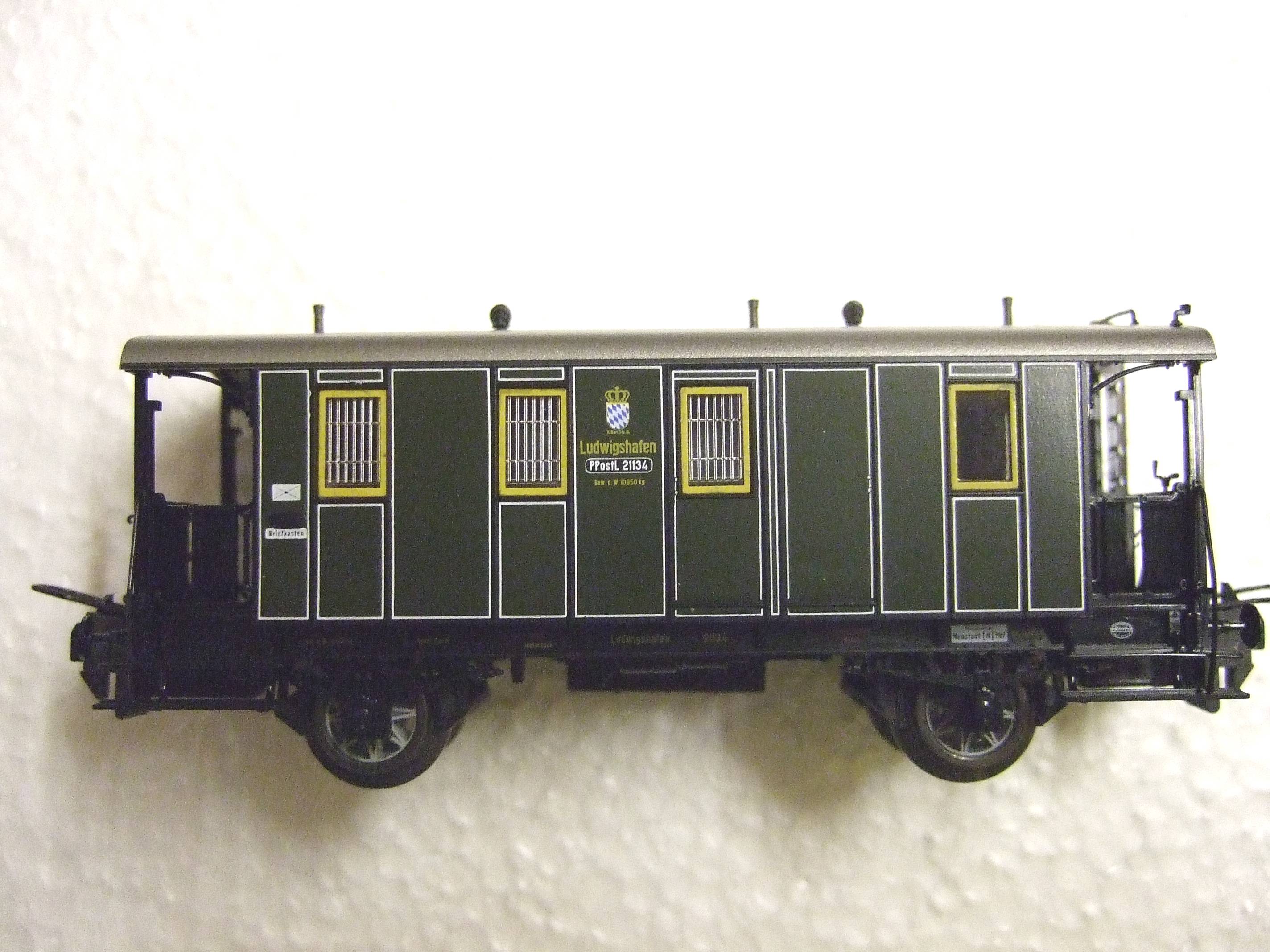

Da hier nun schon die meisten der Packwagen aufgelistet sind, möchte ich, die mir bekannten, hier noch fehlenden, ergänzen.
• 33302 bayrischer Packwagen
• 33331 pfälzischer Packwagen
• 33310 Packwagen Deutsche Reichsbahn Gesellschaft.
• 43030 Märklin Packwagen der DB
Der bayrische Wagen 33302 ist bei mir identisch mit dem aus der Zugpackung 31329.
Auch ist dieser Wagen mit dem Wagen 70086 aus dem Verkehrsmuseum identisch.
Der Wagen aus dem VM hat nur zusätzlich das Logo des VMs in Form des Adlers und den Schriftsatz, aufgedruckt.

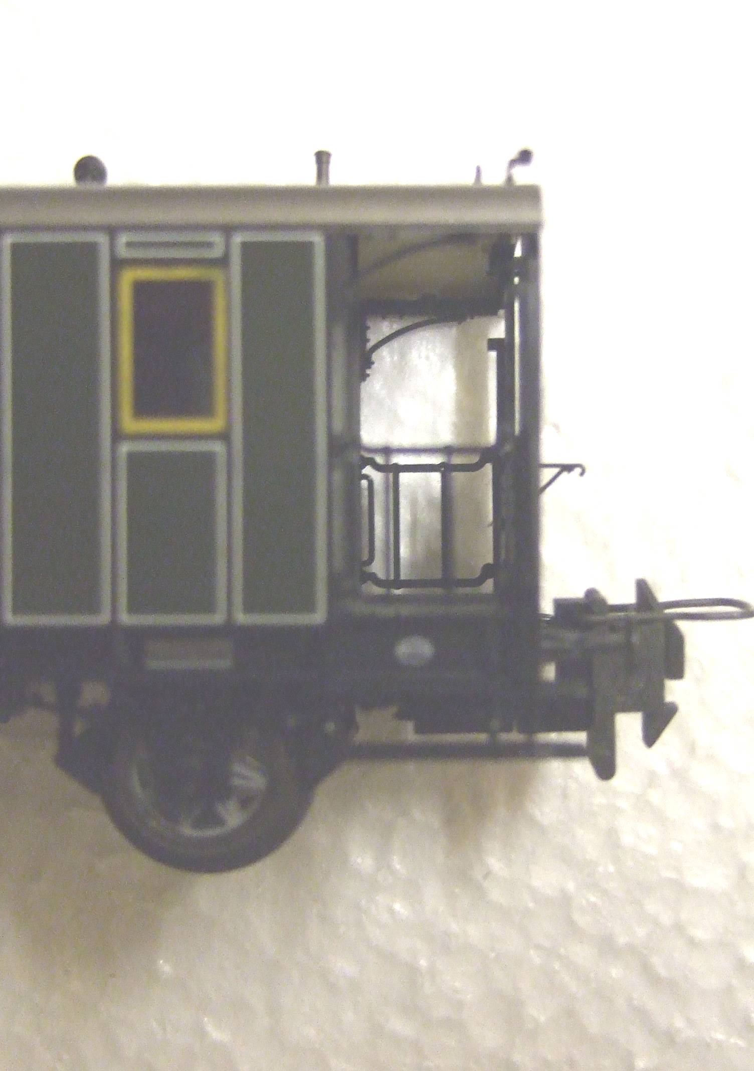

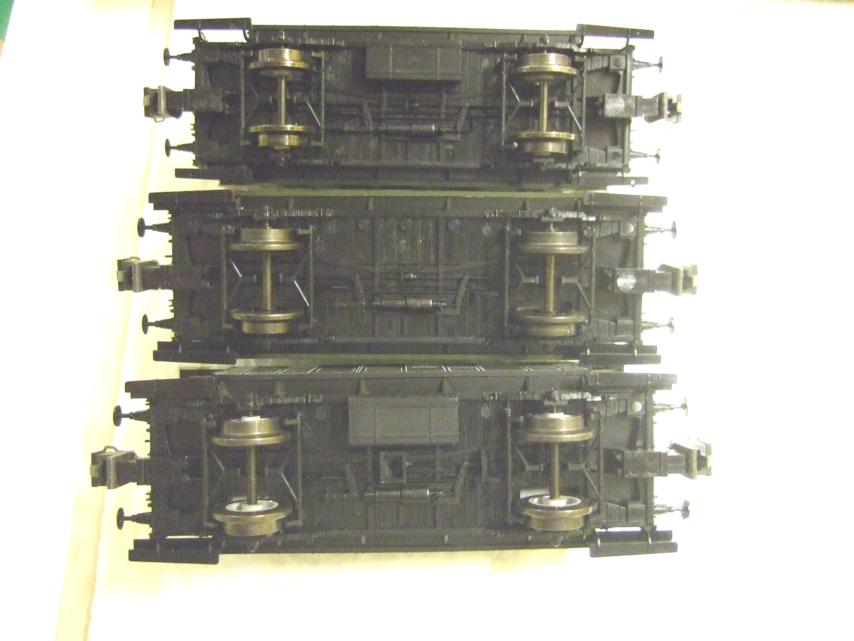

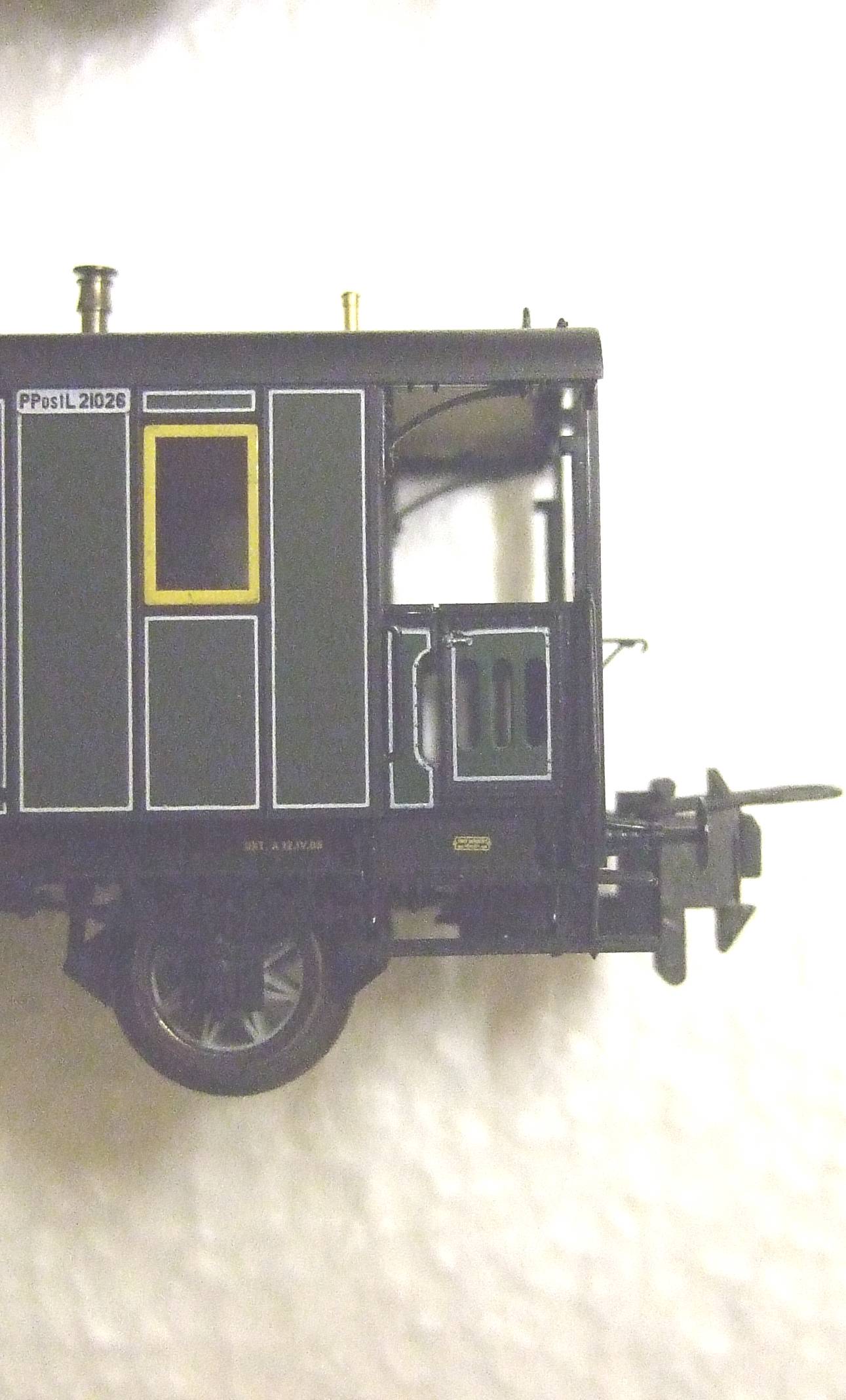

Interessant allgemein bei den Packwagen ist, dass es verschiedene Dachaufbauten und verschiedene Bodengruppen gibt.
Wichtigster Unterschied bei den Bodengruppen, ist die viereckige Schleiferaufnahme.
Auch gibt es Unterschiede bei den Gittern an den Einstiegsbühnen.
Dachformen
Bühne 1
Bühne 2
Bühne 3
Bodengruppen
Gesammelte Werke

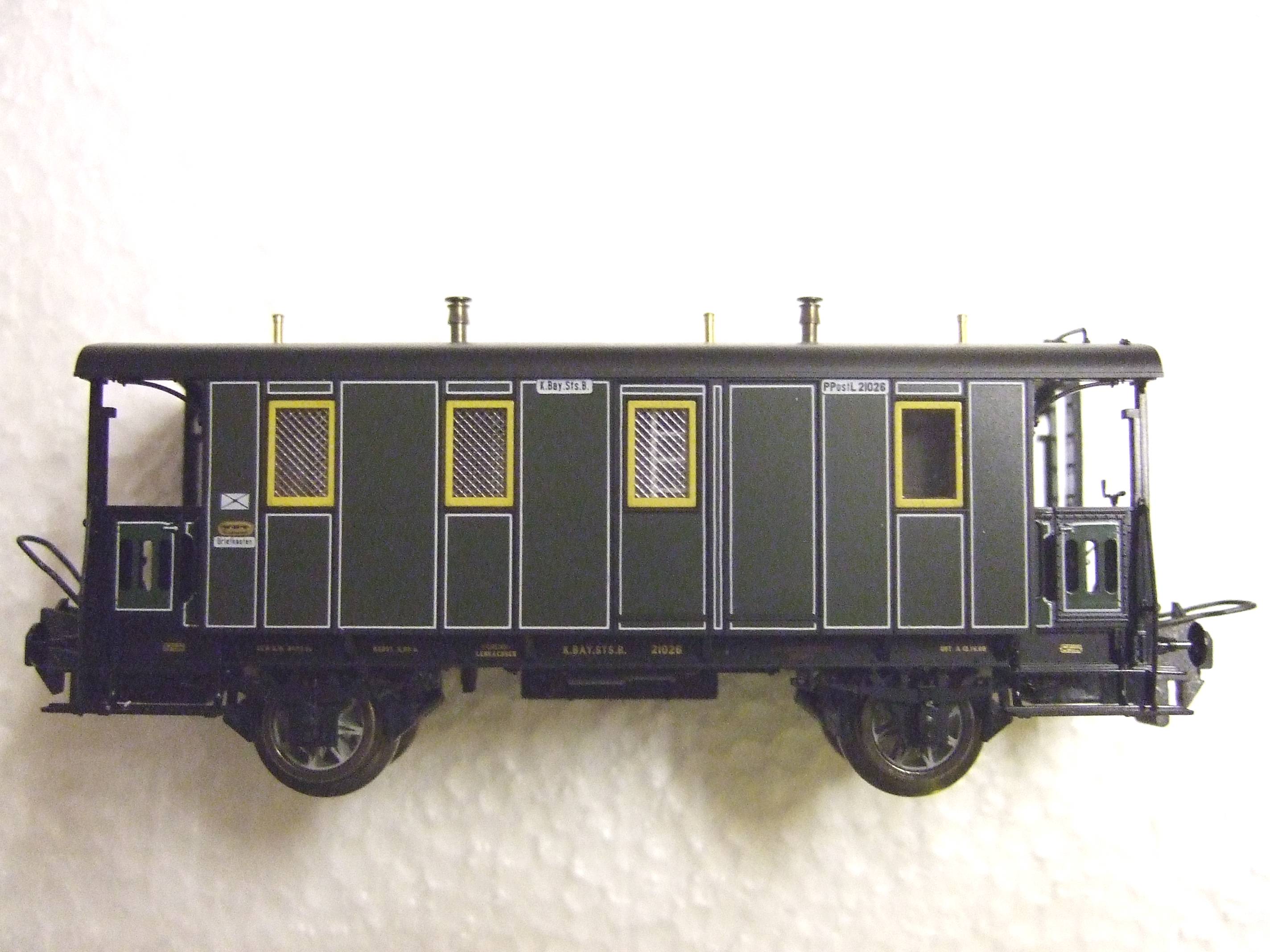

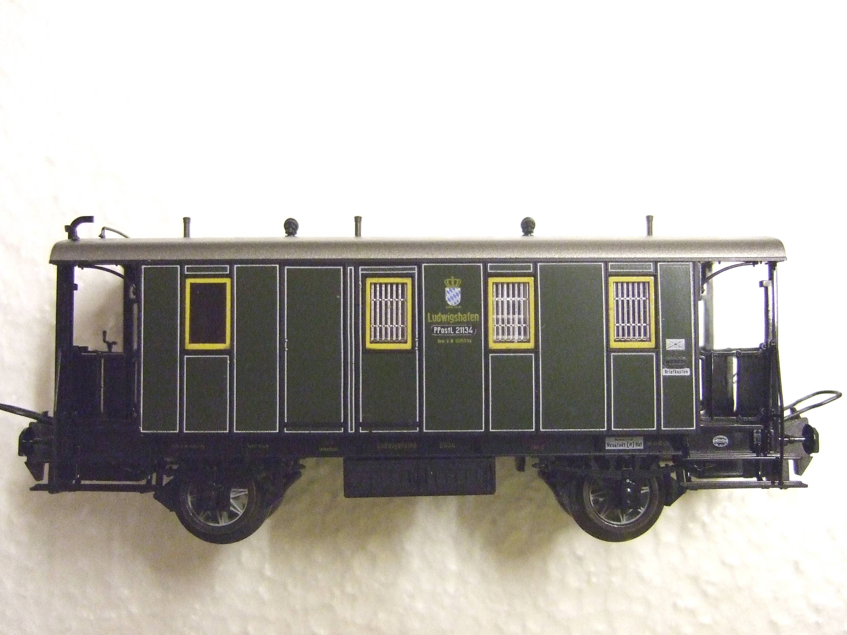

33302a
33302b
33331a
33331b
33310a
33310b

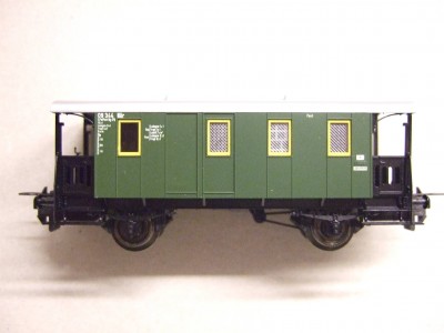

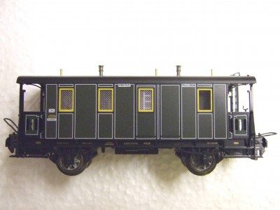

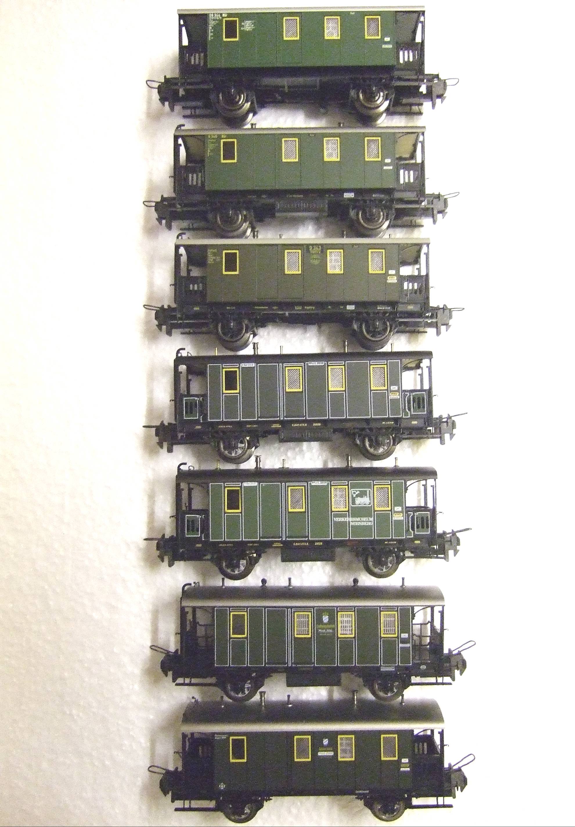

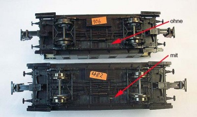

Beitragvon ecki » 12.12.2009, 23:37

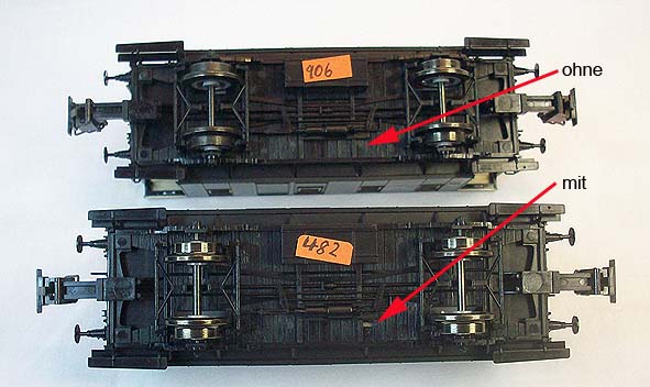

ich habe noch zwei Varianten zu vermelden, beide betreffen den Verkehrsmuseumswagen 70086.
1.
Einmal ist die Schrift "Verkehrsmuseum Nürnberg" bündig unter dem rechten Rand des Museumslogos,
bei der Variante dann befindet sich die Schrift bündig unter dem linken Rand des Logos.
2.
Bei der erstgenannten Variante (Schrift rechtsbündig unter Logo) ist bei meinem Exemplar eine Aussparung in der Bodengruppe, in der zweitgenannten Variante fehlt diese Aussparung.
In Michaels Zusammenfassung habe ich die linksbündige Variante mal hineingebastelt.
