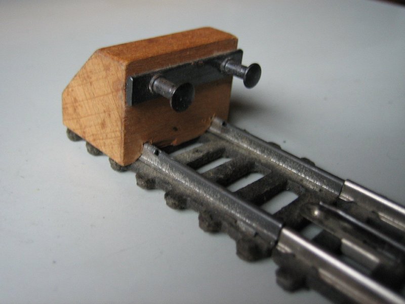

Beitragvon Richard » 28.02.2007, 17:33
Als ich im Kindergartenalter meine TRIX-Eisenbahn geschenkt bekam, wurde sie jeweils auf dem Boden des Kinderzimmers aufgebaut. Verständlicherweise überlebten die Plastc-Prellböcke diese Art Spielbetrieb nicht sehr lange.
Meine Vater baute die plattgetrampelten Prellböcke dann kurzerhand mit Buchenholz in Form der damals üblichen Betonklotzbauweise wieder auf. In dieser Bauweise verwende ich sie heute noch.
Beitragvon Nachtkappe » 01.03.2007, 13:36
Sieht super aus, Richard !
Ein feines Teil !

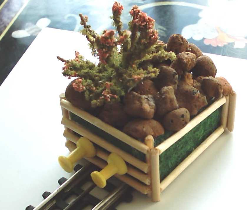

Mittlerweile habe ich auch mal improvisiert, mit diesen Bestandteilen:
Seitenwände: dünnes Plastik von einer Eispackung
Begrünung: grüner Kunstrasen
Holz: "Schaschlikspieße"
Befüllung: Hydrokultursteine, unsichtbar festgeklebt
Puffer: Nägel von einer Pinnwand
Oben dann natürlich noch ein Pflänzchen drauf .....
Also ich find`s sehr schön.
Kann man doch mit leben, oder ?
Mattes

Hallo Nachtkappe,
eine recht gelungene Improvisation - aber die Pufferebene sollte durch einen dicken Querbalken unterlegt und vielleicht auch maßstäbliche Puffer verwendet werden.
Ansonsten ein brauchbarer Vorschlag. Weiter so!
