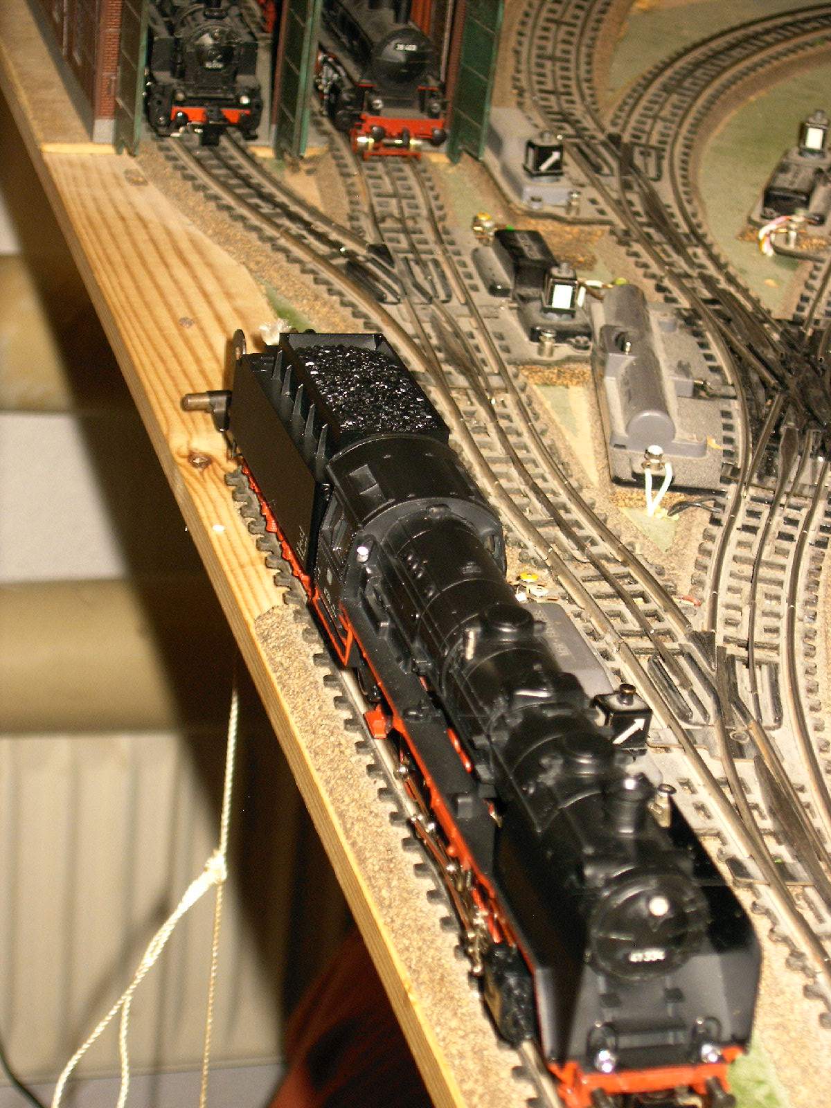

Um die Zugkraft vergleichen zu können, habe ich den Prellbock eines Abstellgleises ausgebaut,
und eine Umlenkrolle montiert. Über ein dünnes Seil lasse ich dann von den Testloks Gewichte
hochziehen.
Ich habe zum Vergleich auch einige gängige Expressloks gemessen. Teilweise haben die Loks
relativ alte Haftreifen. Die Messwerte können dadurch etwas abweichen.
Deine Erfahrung bezüglich BR 42 und BR 64 kann ich nicht bestätigen.
Die BR 42 mit Haftreifen auf der 2. Kuppelachse zog mehr als die BR 64.
In die Messtabelle habe ich nach gutem alten Trix Brauch auch die Fahrzeuggewichte aufgenommen.
Zusätzlich habe ich die Höchstgeschwindigkeit gemessen, um die Übersetzungsverhältnisse zu ermitteln.
