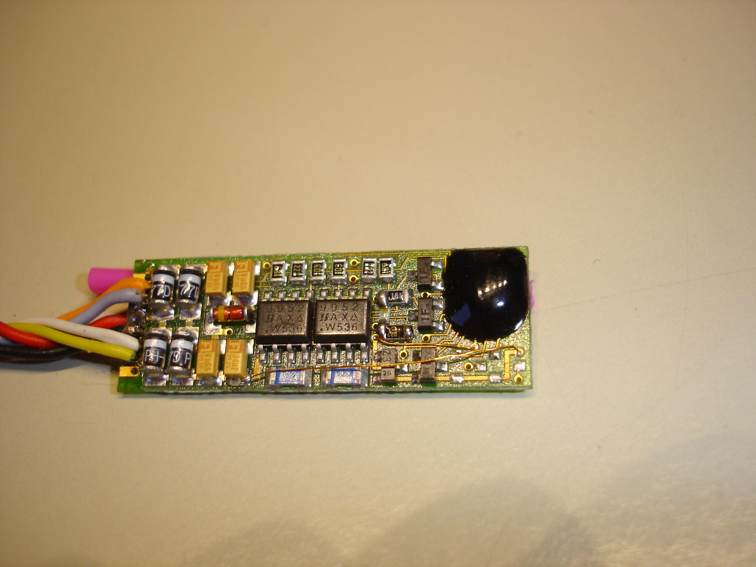

ich habe eine Frage zum Decoder 66833 von Selectrix. Bei einigen Exemplaren ist quer über die Platine ein Lackdraht verlötet. Das sieht sieh sehr gebastelt aus, obwohl der Decoder unbenutzt ist.
Kennt jemand den Grund? Kann jemand ein genaues Bild von so einem Decoder senden, damit ich erkennen kann, welche Punkte verbunden werden?

Einen so bearbeiteten Decoder habe ich auch. Der Decoder stammt aus einer neuen Diesellok einer Startpackung. Er ist zwar im Moment defekt. Es fehlen zwei Transistoren.
Die beiden Kupferdrähte sind jedoch Original.

leider weiß ich nicht mehr, in welcher Lok ich besagten Decoder verbaut habe. Der Aufwand, bei allen Loks nachzuschauen ist einfach zu groß; deshalb keine Bilder. Meine Variante mit dem Draht sah noch ein wenig anders aus. Fast über die gesamte Decoderdiagonale verlief der Draht. Warum wurde bei den Decodern nachgearbeitet? War die Platine nicht in Ordnung?
Die Frage stellt sich jetzt bei mir. Ich habe nämlich eine Charge Decoder (66833) in der Bucht gekauft und muss feststellen, dass die Licht-Funktion bei Rückwärtsfahrt bei allen Decodern nicht funktioniert. Daher die Frage: Kann ich mit Überbrückung mittels Lackdraht den eventuellen Fehler in der Platine (und zwar wie) ausgleichen?
