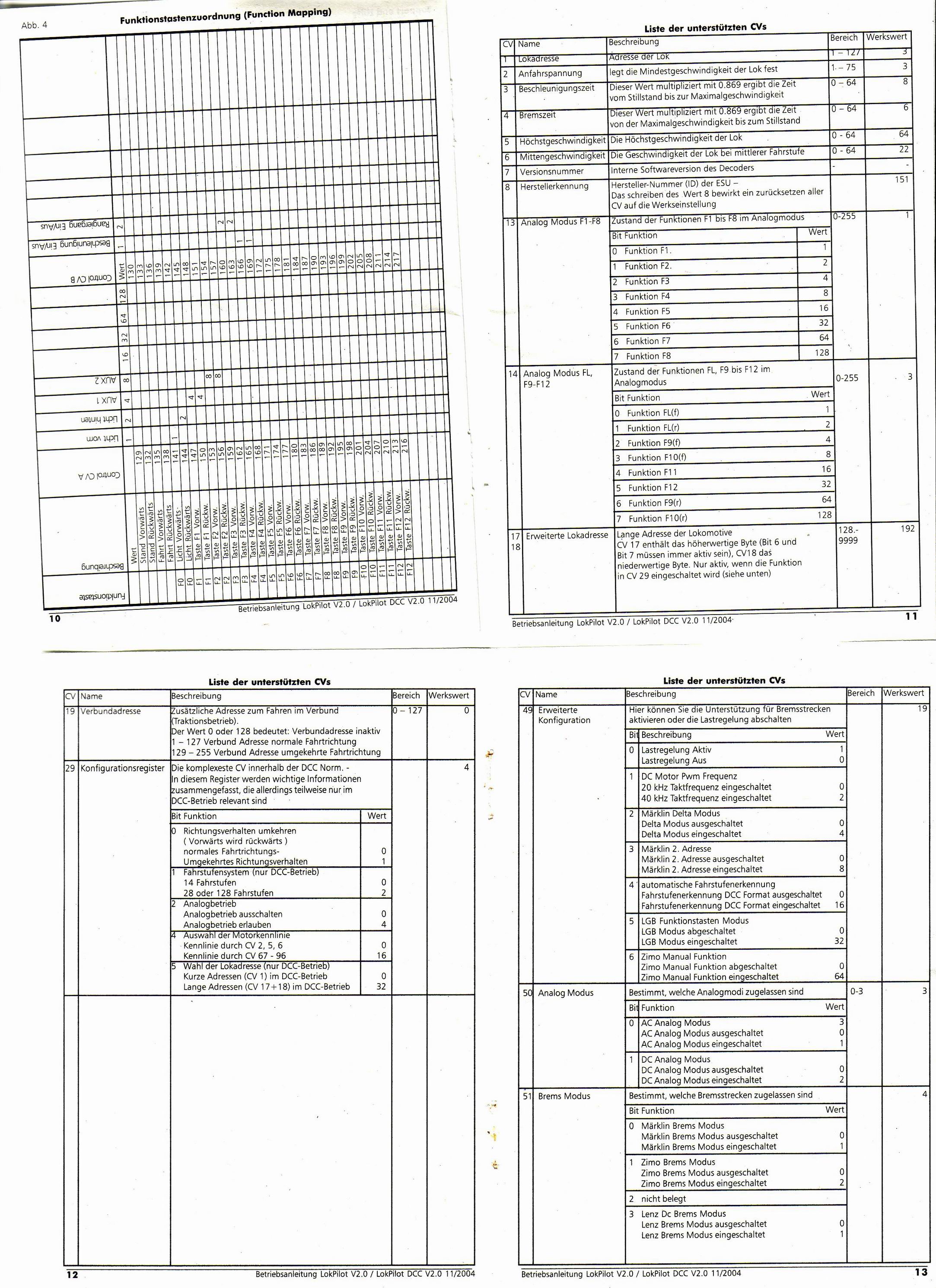

Hallo.
Ich habe viele Texte zu diesen Digital Decoder gefunden, jedoch hat einer vielleicht eine CV Tabelle, damit ich weiss, was wo gemacht werden kann? Auch nur Stückweise wäre hilfreich. Danke im Voraus.

Beitragvon irolke » 08.01.2008, 18:43
Hallo Klaus
ich habe ESU Decoder da ist immer eine Übersicht von allen Einstellungen da bei
schaue mal auf der ESU Seite vielleicht kanst du dir da etwas runter Laden
sonst muß ich dir das als Mail schicken

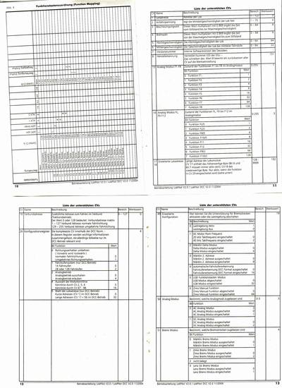

Beitragvon irolke » 11.01.2008, 11:11
ihr alle
ich habe mal die ersten vier Seiten ein gescant
von meinen ESU Decoder
es kommen noch 10 Seiten!!!
das ist eine Gebrauchsanweisung
und so weit ich weis ist das durch die Norm fest gelegt
und bei allen Decodern gleich

Beitragvon frohnkd » 12.01.2008, 17:20
Hallo Zusammen
Besten Dank für diese Info. Habe mir die Liste von Jürgen heruntergeladen... Dieses hilft mir bestimmt. Habe nicht geglaubt, das so eine Frage so eine gute Information nach sich sieht...
Werde mal mit den Parametern spielen und dann berichten... Schade das Trix keine Infos von sich gibt!
