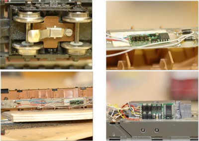

Ich habe dieses Teil schon bei mir umgebaut. Dazu habe ich den Lokdecoder im Motorwagen untergebracht (leichte Fräsarbeiten sind hier notwendig).
In die beiden Steuerwagen habe ich je einen Funktionsdecoder FD 2 von MÜT-Digirail für Innenbeleuchtung und Fahrtrichtungsumschaltung eingebaut. Da aber die Stromübertragung über die Verbindung von Motorwagen zu Steuerwagen mangelhaft ist, habe ich zusätzlich unter jeden Steuerwagen einen Mittelschleifer eingebaut. Bilder davon stelle ich in den nächsten Tagen hier ein.

hier nun die versprochenen Bilder vom Decodereinbau ET 87:
Oben rechts ist der FD 2, unten links das Anschlusschema und unten rechts der Lokdecoder im Mittelteil (Motorwagen) ich habe dem Motorwagen noch ein 2tes Lämpchen spendiert, so dass die Beleuchtung in Vor- und Rückwärtsfahrt funktioniert.
